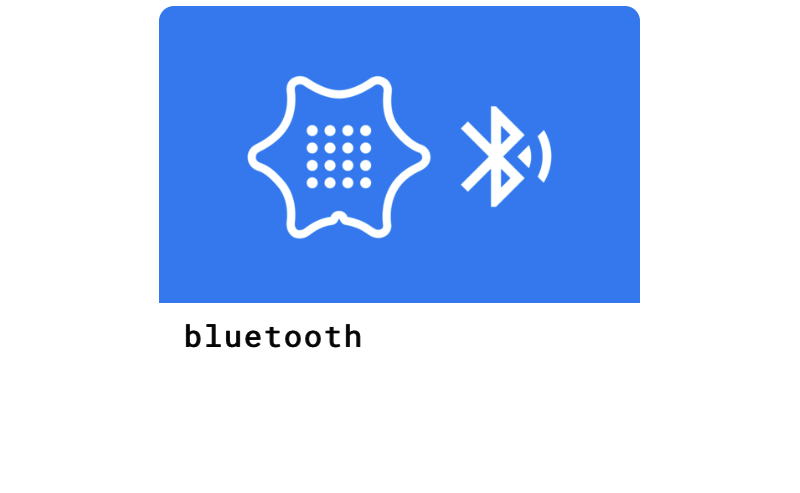

Erweiterung
Für die Live-Übertragung der Sensordaten wird die Bluetooth-Erweiterung benötigt.

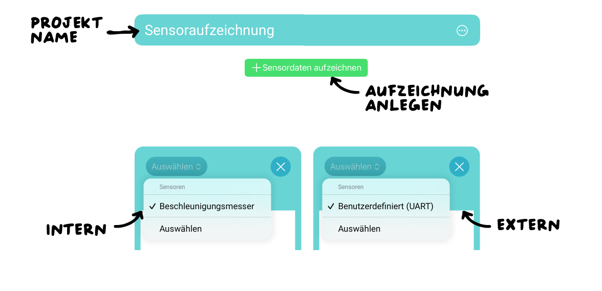

Sensordaten aufzeichnen
Starte auf der Übersichtsseite ein neues Projekt und benenne es.
Lege eine Aufzeichnung an und wähle im nächsten Schritt den Sensor aus.

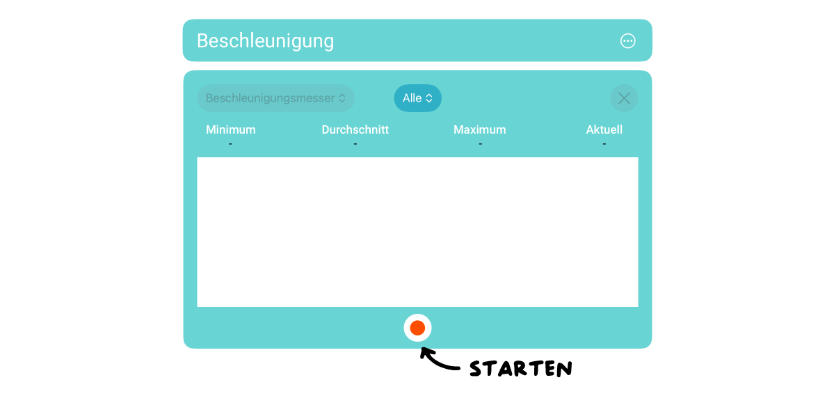

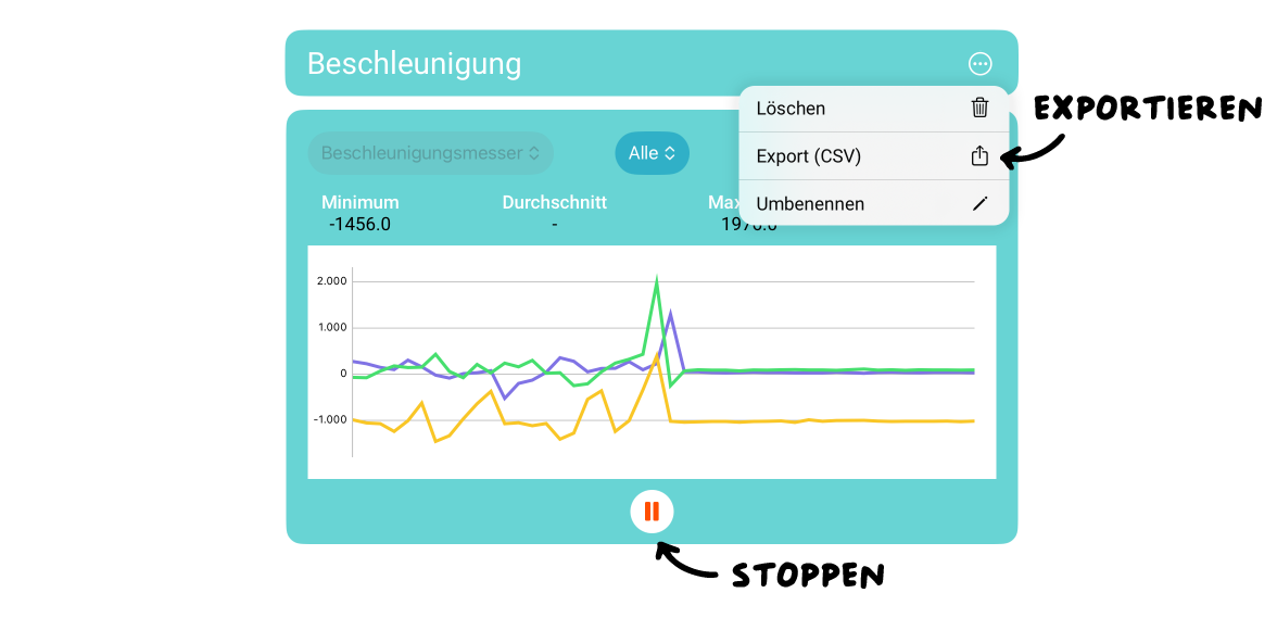

Starte die Aufzeichnung der Daten und stoppe diese nach belieben. Für jedes Projekt steht eine Exportdatei (CSV) zur Verfügung.

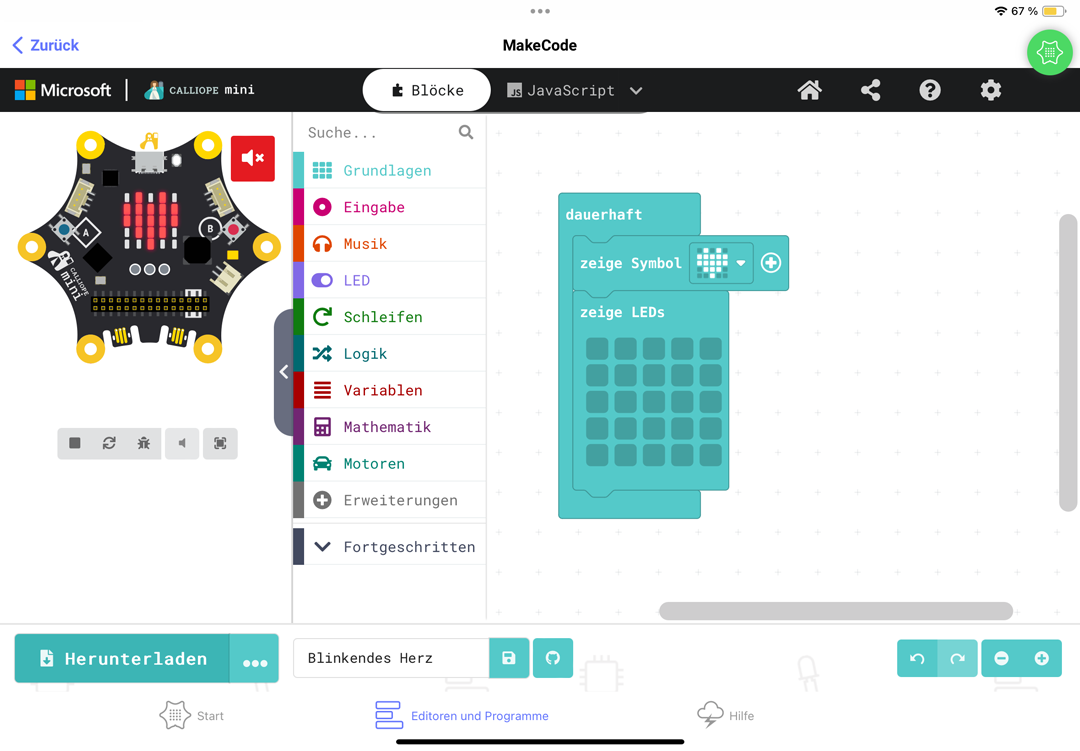

MakeCode
Mit dem Editor MakeCode kann ein Programm innerhalb der Calliope mini App erstellt werden. Das Programm wird direkt im Editor auf den Calliope mini übertragen.
Bluetooth Verbindung
• Bluetooth-Modus starten: Drücke 3x die Reset-Taste.
• Übertrage das ID-Muster in die Matrix im Verbindungsfenster.
• Einmalig koppeln bestätigen und erneut die Verbindung mit der grünen Schaltfläche bestätigen.

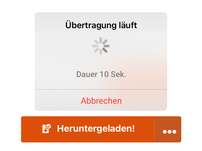

• Tippe auf „Herunterladen” und bestätige mit “Herunterladen”, um das Programm zu übertragen.

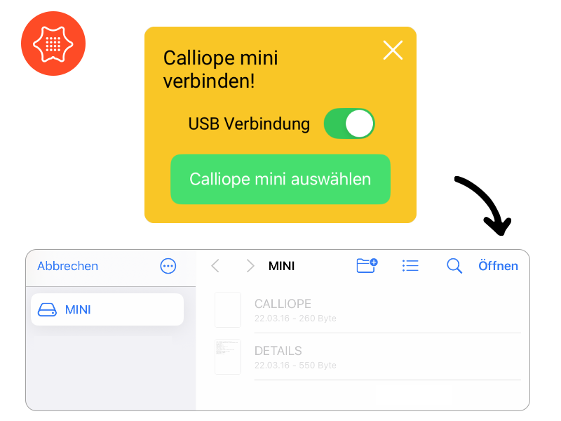

• Verbinde den Calliope mini mit dem USB-C Kabels mit dem iPad.
• Aktiviere „Kabel verwenden” im Verbindungsfenster.
• Tippe danach „Calliope mini auswählen”.
• Wähle „MINI” unter Speicherorte und bestätige mit „Öffnen”.

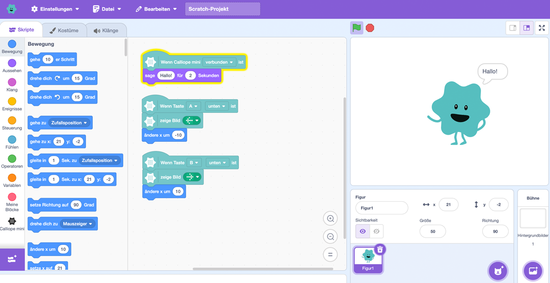

Calliope mini Blocks (Scratch)
Der neue Calliope mini Blocks Editor basierend auf Scratch ermöglicht eine weitere intuitive Programmierung des Calliope mini.
Ab jetzt können Anwendungen auf dem Computer mit dem Calliope mini gesteuert werden und andersherum. Eigene Bilder, eigene Geräusche und unendlich viele neue Möglichkeiten. Der Kreativität sind keine Grenzen gesetzt.
Vorbereiten, verbinden und loslegen!
• Übertrage das Scratch Startprogramm aus der Calliope mini App auf deinen Calliope mini.
• Öffne die Calliope mini Blocks App und stelle die Verbindung zu deinem Calliope mini her.
Eine detaillierte Anleitung gibt es hier.

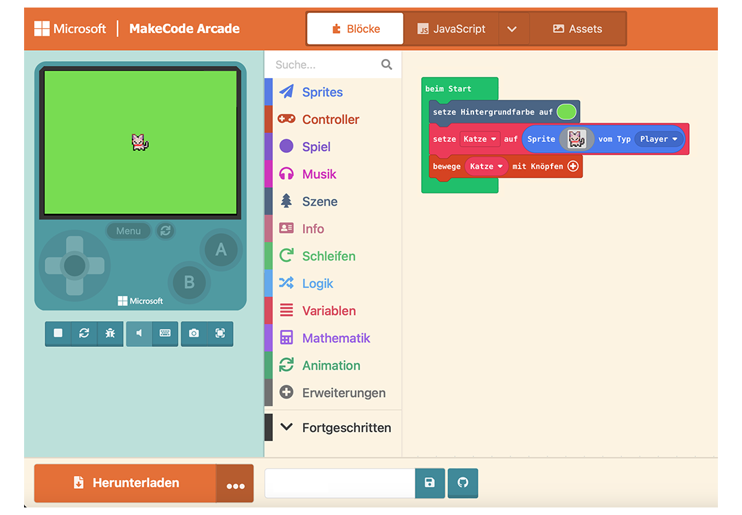

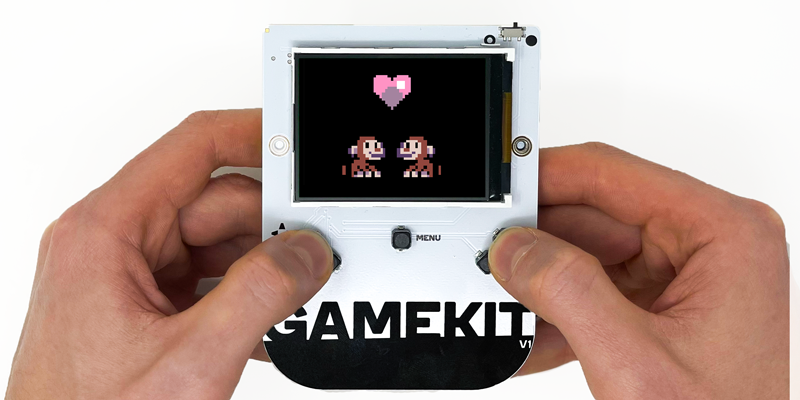

MakeCode Arcade
Das GameKit wird innerhalb der Calliope mini App in MakeCode Arcade programmiert. Am iPad funktioniert die Übertragung der kompilierten arcade.hex files ausschließlich per USB.
Hinweis! Einen Übertragung per Bluetooth ist nicht möglich.
1. Calliope mini App
Die MakeCode Arcade Programmierumgebung ist in der Calliope mini App integriert.

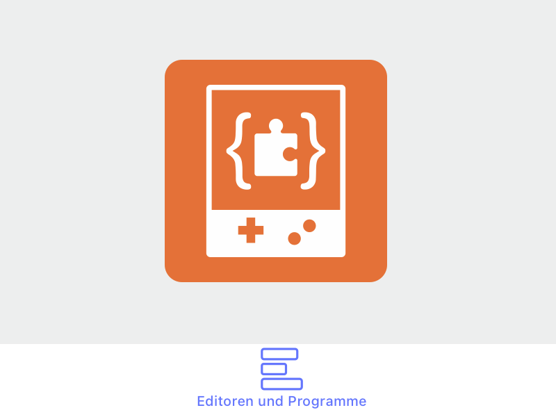

2. MakeCode Arcade auswählen
Im Menü „Editoren & Programme“ MakeCode Arcade auswählen und direkt in der App öffnen.
3. Spiele programmieren

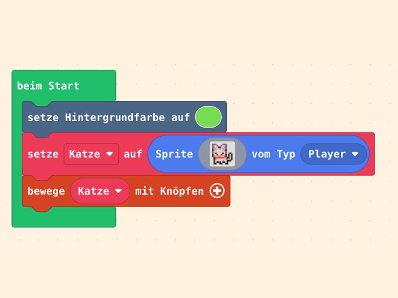

In MakeCode Arcade lassen sich Spiele nach eigenen Ideen programmieren.

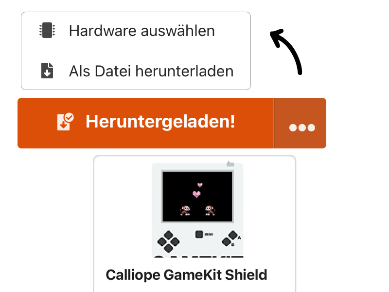

4. Hardware festlegen
Vor der Übertragung des Spiels das GameKit als verwendete Hardware auswählen.
5. Calliope mini verbinden
Den Calliope mini mit einem USB-Kabel an das iPad anschließen, die USB-Verbindung aktivieren und das MINI-Laufwerk öffnen.
6. Programm übertragen
Das fertige Programm herunterladen und auf den Calliope mini übertragen.
Weitere Informationen zum GameKit gibt es hier.

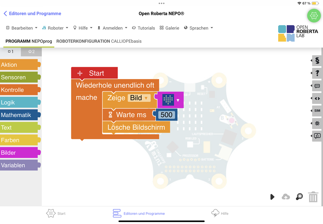

Open Roberta Lab
Mit dem Open Roberta Lab kann ein Programm innerhalb der Calliope min App erstellt werden. Das Programm wird direkt im Editor auf den Calliope mini übertragen.
Der Calliope mini V3 wird nun auch im Open Roberta Lab unterstützt. Dazu ist es auch aber wichtig, den Calliope mini 3 direkt auszuwählen!
• Bluetooth-Modus starten: Tasten A+B gedrückt halten, Reset Taste für 1 Sekunde zusätzlich drücken, Tasten A+B gedrückt halten bis ID-Muster erscheint

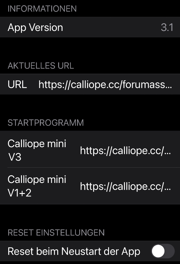

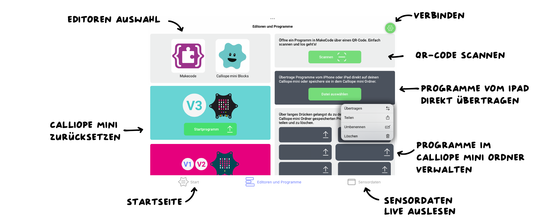

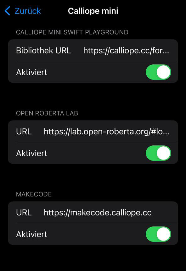

Einstellungen der Calliope mini App
Die Calliope mini App kann in der Einstellungen.App (im Bereich Apps) vielfältig konfiguriert werden.

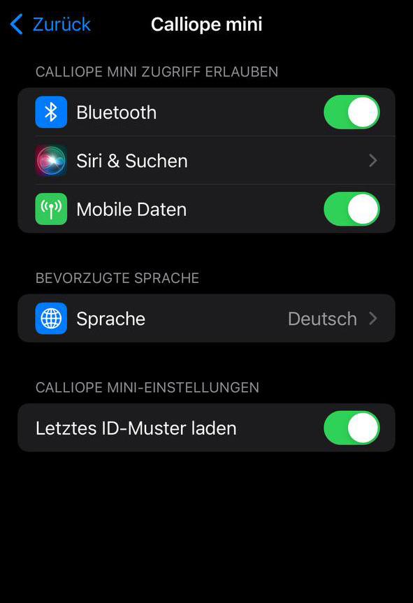

Bluetooth aktivieren
Bluetooth muss in der App aktiviert sein, um Programme an den Calliope mini zu übertragen.
Das ID-Muster wird sich gemerkt, wenn die App geschlossen wird. Um sich jedes Mal neu zu verbinden, kann man die Option letztes ID-Muster laden in der "Einstellungen.App" abwählen.
Editoren Links anpassen
Es lassen sich in den Einstellungen die Links zu den jeweiligen Editoren ändern. Das ist sinnvoll, falls z.B. die MakeCode beta verwendet wird oder wenn eine andere Calliope mini Version bei Open Roberta ausgewählt wird oder ein Editor lokal gehostet wird. Dabei ist allerdings darauf zu achten, dass bei der Version Bluetooth aktiviert ist, damit die Übertragung von der App zum Calliope mini gewährleistet ist.
Einstellungen zurücksetzen
Standard .hex Dateien
Das Standard Startprogramm mit der Introsequenz und den Anwendungsbeispielen ist über einen individuellen Link einzustellen.
