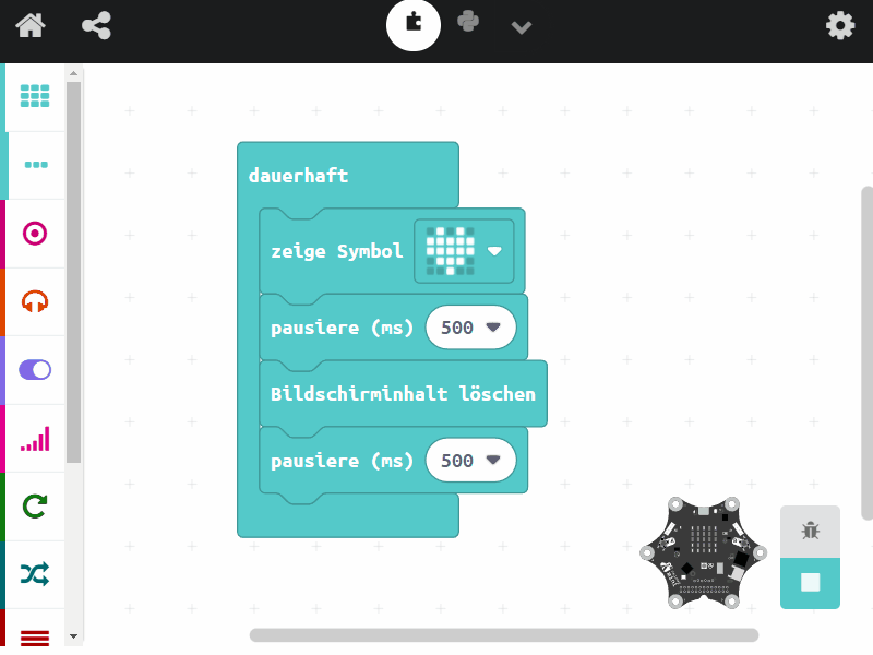

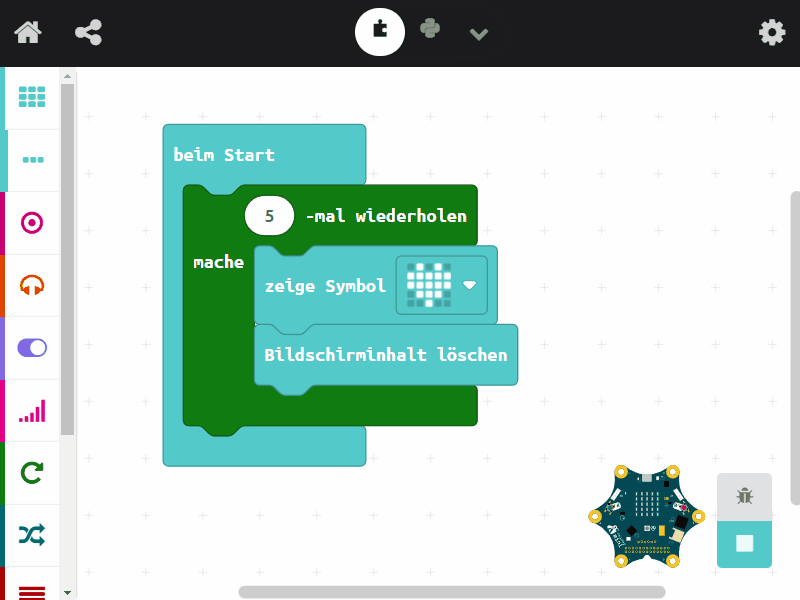

MakeCode ist ein von Microsoft Research entwickelter Programmiereditor mit dem sowohl block-, als auch textbasiert Microcontroller programmiert werden können. Der Editor ist erweiterbar und skalierbar indem Erweiterungen/Pakete, die unter anderem von den Nutzer:innen erstellt werden, hinzugefügt werden können.

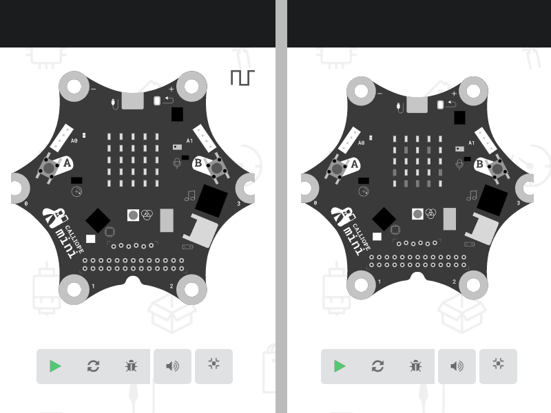

Simulator
Der Simulator bietet die Möglichkeit den Programmablauf zu testen und zu simulieren. Die Anzeige des Simulators wird je nach Programm um Sensoren oder Eingabemöglichkeiten ergänzt. Der Simulator ist an die Hardware-Auswahl gekoppelt und ein guter Hinweis, welche Calliope mini Version gerade programmiert wird. Über den Simulator können Eingaben, Ausgaben oder Sensordaten simuliert werden.
Jacdac im Simulator Calliope mini V3
Der Simulator berücksichtigt auch extern angeschlossene Sensoren und Aktoren und kann außerdem Live-Daten bei Kopplung über die WebUSB Schnittstelle darstellen. Die Jacdac Module können einfach an den Calliope mini angeschlossen werden und werden automatisch vom Editor erkannt und angezeigt. Für Grove Sensoren werden entsprechende Erweiterungspakete (Erweiterungen: Sucheingabe - Jacdac) benötigt.

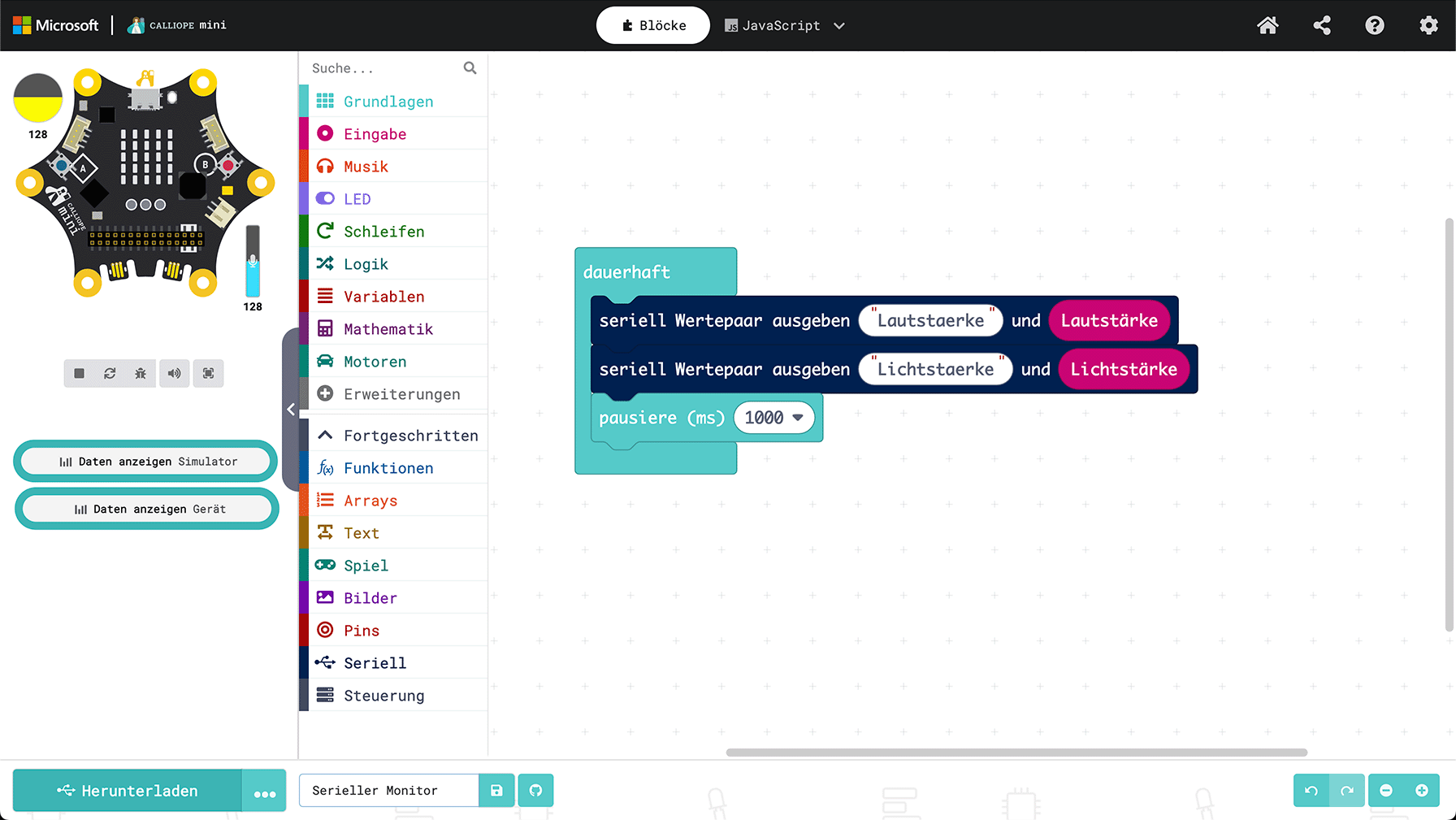

Serieller Monitor
Der MakeCode Editor hat einen integrierten seriellen Monitor. Dieser Monitor kann über die Schaltfläche "Daten anzeigen - Gerät" unter dem Simulator aufgerufen werden und zeigt die Daten in Textform und grafisch als Plot. Die benötigten Blöcke für die Programmierung befinden sich in der Kategorie "Seriell" im Abschnitt für Fortgeschrittene. Die ausgegebenen Daten können außerdem als .CSV-Datei heruntergeladen werden. Für die Benutzung des seriellen Monitors ist eine Kopplung über WebUSB nötig.
Unter den "Fortgeschritten"-Blöcken sind unter Seriell die Blöcke für die serielle Kommunikation zu finden. Um die Sensordaten anzuzeigen, kann der Block "serielles Wertepaar ausgeben" genutzt werden.
Um mehrere Werte in einem Graphen anzeigen zu lassen, kann in den Textfeldern der Bezeichnung ein "a." hinzugefügt werden.

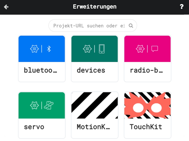

Erweiterungen
MakeCode bietet die Möglichkeit, eigene Erweiterungen und Blöcke zu erstellen, die von Dritten in den Editor geladen werden können. Dank der großen Community werden immer wieder neue Sensoren, Aktoren oder andere Erweiterungen hinzugefügt.
Erweiterungen werden in der exportierten Hex-Datei mit abgespeichert. Für ein neues Projekt können Erweiterungen in Makecode ausgewählt oder als Github URL hinzugefügt werden!
Mehr Infos zur Erstellung eigener Erweiterungen gibt es unter Makecode Docs.

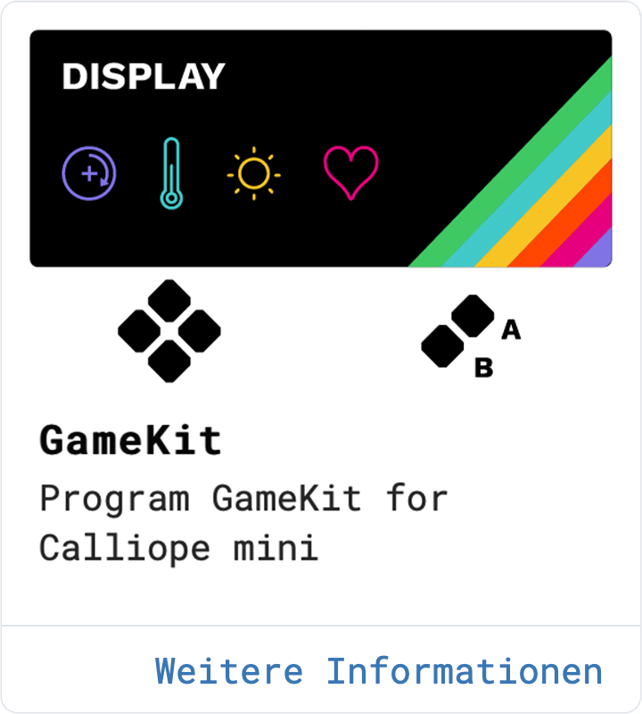

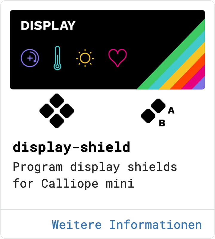

GameKit-Erweiterung
Die "GameKit" Erweiterung ermöglicht die Verwendung von Displays und Arcade-Konsolen wie dem GameKit im MakeCode-Editor. Sie stellt Funktionen zur Ansteuerung des Farbdisplays und der Tasten bereit. Zum Anzeigen von Sensorwerten werden zusätzlich sogenannte Bitmaps mit vielen Zeichenfunktionen, zum Beispiel zum Zeichnen von Linien, Kreisen oder Rechtecken unterstützt.
Erweiterungslink: https://github.com/calliope-edu/display-shield
Die internen Sensoren des Calliope mini (Temperatur, Helligkeit, Lautstärke und Bewegung) werden in Echtzeit ausgelesen und auf dem Display des GameKits angezeigt.

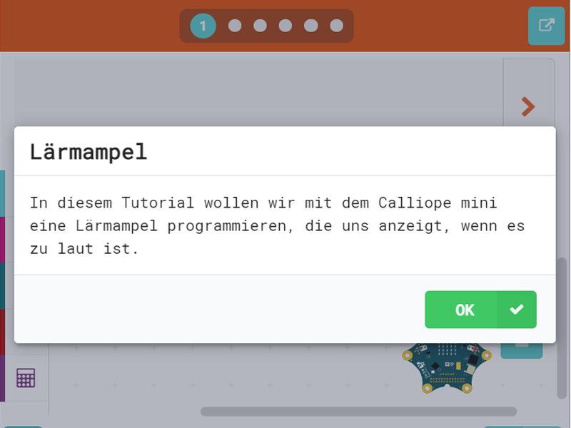

Tutorials erstellen
Es gibt auf der Startseite eine Vielzahl an Einführungen und Anleitungen, um einen Einstieg in die Programmierung des Calliope mini zu bekommen. Auch eigene Anleitungen können mit dem Tutorial-Tool von MakeCode erstellt und veröffentlicht werden. Die Tutorials werden in der Auszeichnungssprache "Markdown" geschrieben und können per Link geteilt werden. Um ein Tutorial zu aktualisieren, kann es ebenfalls auf Github als Repository angelegt werden. Eine genaue Dokumentation gibt es hier oder als PDF

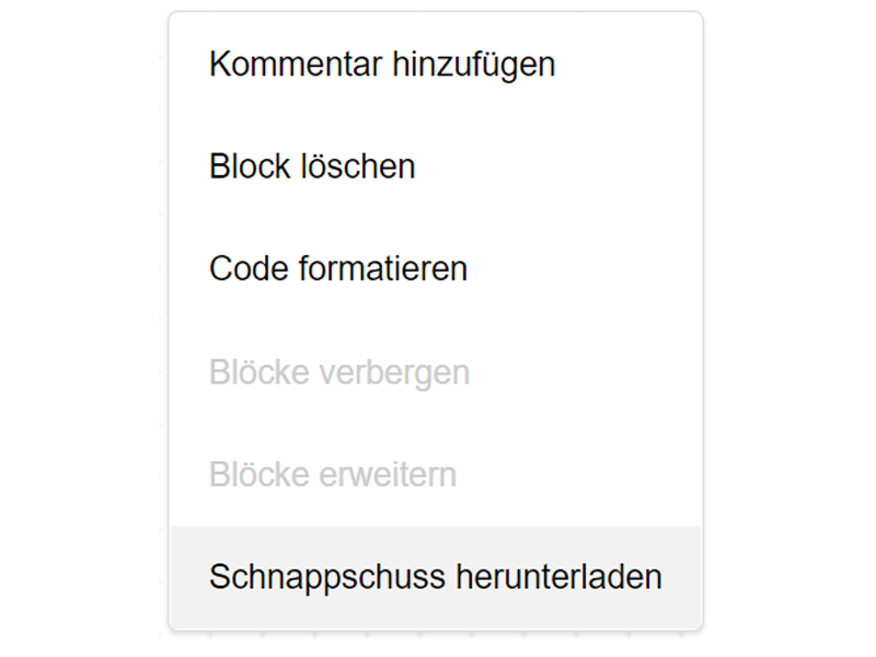

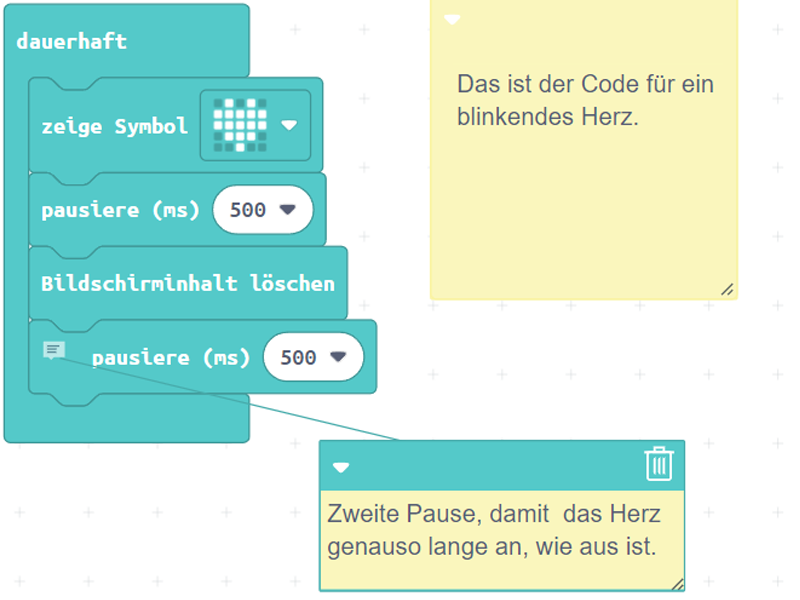

Kommentare
Es können Kommentare an den Blöcken oder auch frei auf der Arbeitsfläche als Post-Its hinterlegt werden.
So kann das Programm für einen selbst oder für andere dokumentiert und nachvollzogen werden.

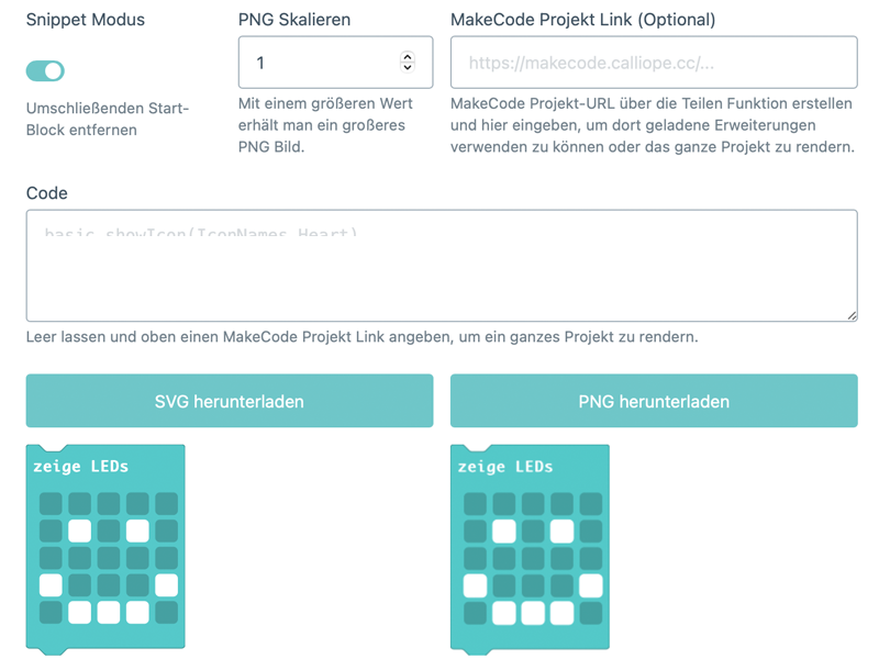

Code Block Bilder
Um Unterrichtsmaterial oder eigene Anleitungen für Programme zu erstellen, ist es hilfreich, Screenshots zu machen. Mit dem Tool MakeCode Block Bilder können einzelne Code Blöcke sowohl als Vectorgrafik (svg) als auch als hochauflösende Pixelgrafik (png) ausgespielt werden.
Dazu bietet MakeCode die Funktion an, direkt hochauflösende Screenshots mit einem Rechtsklick als .png herunterzuladen.
