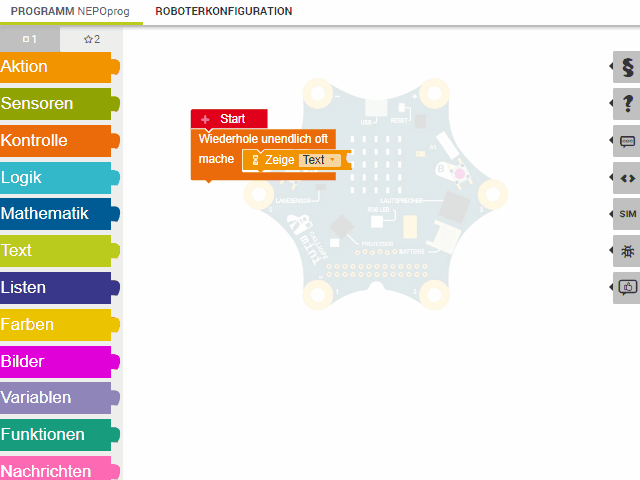

Open Roberta ist ein vom Fraunhofer Institut entwickelter Editor, mit dem sich verschiedene Microcontroller und Roboter in der grafischen Programmiersprache NEPO® programmieren lassen. In dem Wiki von Open Roberta befinden sich allgemeine Informationen zur Bedienung des Editors sowie eine
Einführung in die Programmierung des Calliope mini.

Mit der Simulation und dem Debugger gibt es die Möglichkeit, das Programm, ohne es auf den Calliope mini zu übertragen, auszutesten und nach Fehlern zu überprüfen.

Die Roboterkonfiguration bietet eine Übersicht zu allen internen Sensoren/Aktoren und es können externe hinzugefügt und konfiguriert werden.
