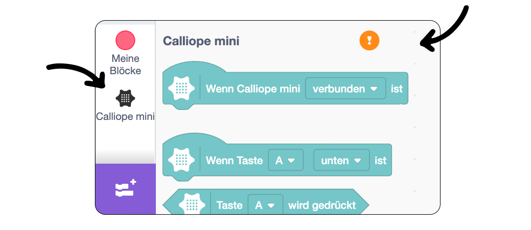

Öffne den Editor Calliope mini Blocks und stelle die Verbindung zu deinem Calliope mini her. Starte den Verbindungsaufbau im Abschnitt Calliope mini mit einem Klick auf das ! .
Es wird ein Web-Bluetooth unterstützender Browser benötigt z.B. Chrome.
Verbinden
Wähle deinen 5-stelligen Namen in dem Verbindungsfenster aus und bestätige die Auswahl mit Koppeln.
Schließe das Fenster über Gehe zum Editor. Statt des roten Ausrufezeichens ist ein grüner Haken zu sehen. Der Calliope mini ist verbunden. Jetzt kannst du loslegen!

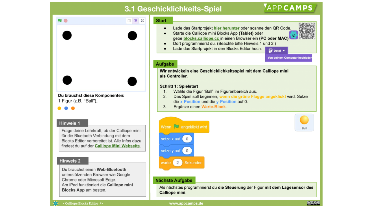

Die Töne werden durch Berührung der Pins auf dem Calliope mini erzeugt. Außerdem ändern sich bei jedem Ton die LED-Farben und es wird ein anderes Bild angezeigt.
Musik Box
Mit dem Lagesensor des Calliope mini wird eine Kugel auf dem Screen gesteuert. Werden die vier Ecken erreicht, gibt es einen Punkt.
Geschicklichkeitsspiel
