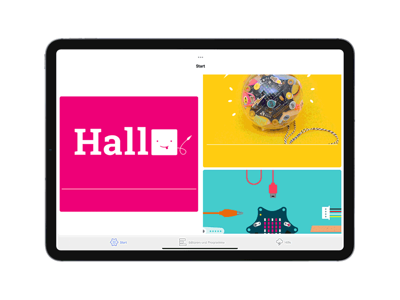

Programmieren mit dem iPad
Calliope mini App
Version 3
Funktionen in der Calliope mini App
Programmierumgebungen
MakeCode
Mit dem Editor MakeCode kann ein Programm innerhalb der Calliope mini App erstellt werden. Das Programm wird direkt im Editor auf den Calliope mini übertragen.

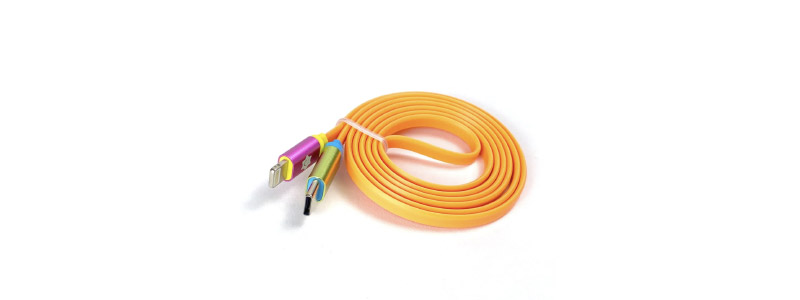

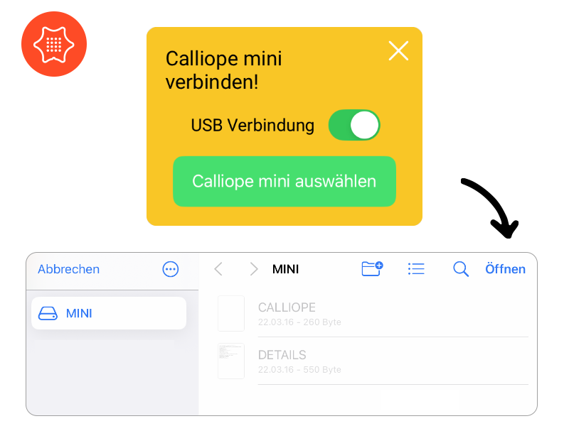

USB-C Verbindung
• Verbinde den Calliope mini mit dem USB-C Kabels mit dem iPad.
• Aktiviere „Kabel verwenden” im Verbindungsfenster.
• Tippe danach „Calliope mini auswählen”.
• Wähle „MINI” unter Speicherorte und bestätige mit „Öffnen”.
• Tippe auf „Herunterladen” und bestätige mit „Herunterladen”, um das Programm zu übertragen.
• Drücke nach der Übertragung „OK“.
Bei USB-C funktioniert dies mit dem Calliope mini USB-C Kabel oder einem beliebigen USB-C Datenkabel. Bei einem Lightning-Konnektor nur mit dem Calliope mini-Lightning Kabel oder einem OTG-Adapter.
Die Calliope Kabel in unterschiedlichen Versionen können im Calliope-Online-Shop bestellt werden.

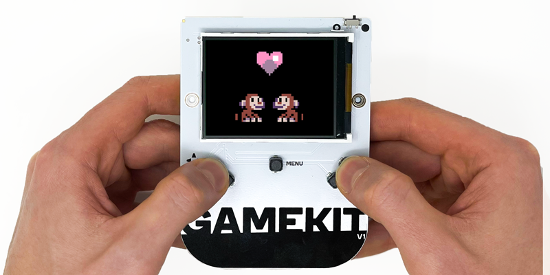

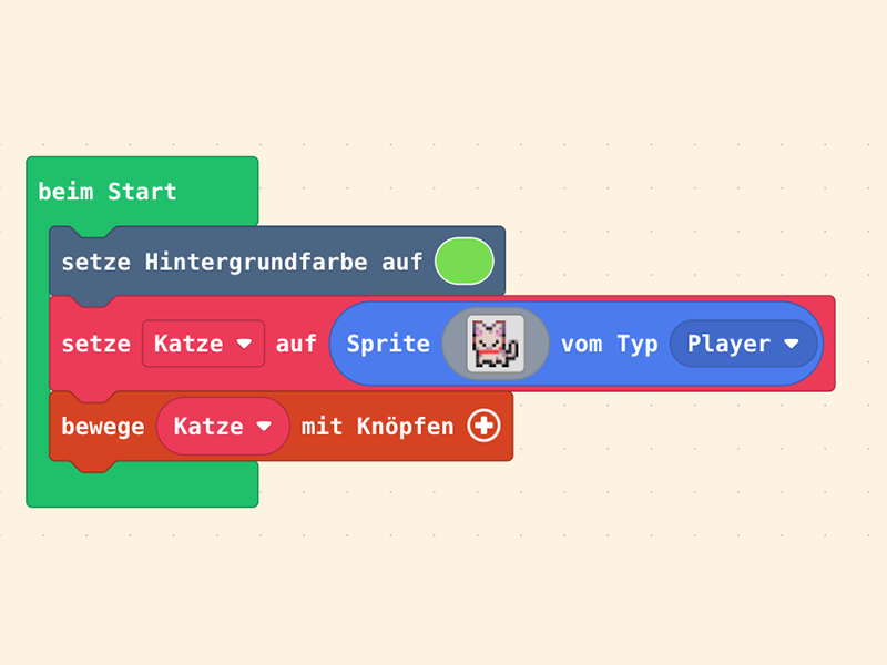

MakeCode Arcade
Das GameKit wird innerhalb der Calliope mini App in MakeCode Arcade programmiert. Am iPad funktioniert die Übertragung der kompilierten arcade.hex files ausschließlich per USB.
Hinweis! Einen Übertragung per Bluetooth ist nicht möglich.
Makecode Arcade

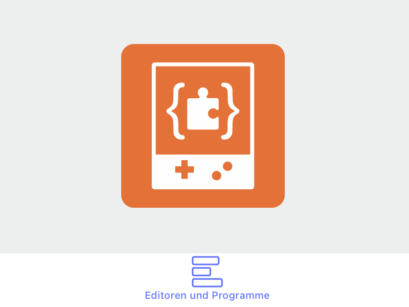

1. Calliope mini App
Die MakeCode Arcade Programmierumgebung ist in der Calliope mini App integriert.
2. MakeCode Arcade auswählen
Im Menü „Editoren & Programme“ MakeCode Arcade auswählen und direkt in der App öffnen.

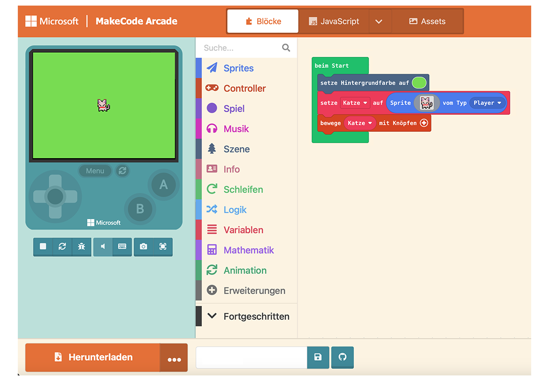

3. Spiele programmieren
In MakeCode Arcade lassen sich Spiele nach eigenen Ideen programmieren.

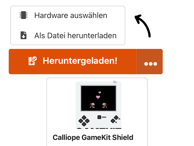

4. Hardware festlegen
Vor der Übertragung des Spiels das GameKit als verwendete Hardware auswählen.
5. Calliope mini verbinden
Den Calliope mini mit einem USB-Kabel an das iPad anschließen, die USB-Verbindung aktivieren und das MINI-Laufwerk öffnen.
6. Programm übertragen
Das fertige Programm herunterladen und auf den Calliope mini übertragen.
Weitere Informationen zum GameKit gibt es hier.
