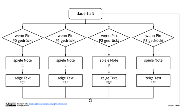

  • Bestimmte Eingabe-Ereignisse für die Touch-Pins 0,1,2 und 3 festlegen
  • Beliebige Töne abspielen
  • Text auf dem Bildschirm zeigen

  • Wurde auch der Minuspin (-) vom Calliope mini berührt, während eine andere Pin berührt wurde, um den Stromkreis zu schließen und einen Ton abzuspielen?
  • Wird auf jedem Pin nach dem Berühren ein Ton einmalig abgespielt und die Note angezeigt?

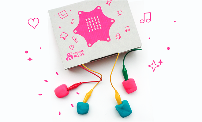

Sei kreativ! Mit Krokodilklemmen kannst du leitende Gegenstände z.B.Besteck, eine Büroklammer oder auch die Play Doh-Knete mit den Touch-Pins verbinden und so ein ganz individuelles Tasteninstrument erfinden.
