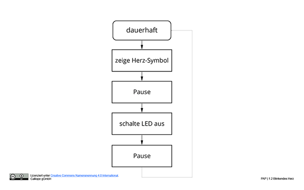

Erstelle eine Animation aus zwei unterschiedlichen Bildern auf dem LED-Display.
- Herzsymbol ❤️
 - Leere LED-Matrix
Zeichne ein Herzsymbol auf der LED-Matrix oder verwende ein Herz aus Symbolen / Bildern.
Für die leere LED-Matrix deaktiviere alle Felder der LED-Matrix oder verwende den Befehl "lösche den Bildschirm".
Um die Geschwindigkeit des Herzschlags zu steuern, kannst du die Länge der Pause zwischen beiden Bildern bestimmen.

Nützliche Hinweise für die Entwicklung des Programms:
Das Bild wiederholt anzeigen.
Mit 100 ms schlägt es schneller, mit 500 ms langsamer.
