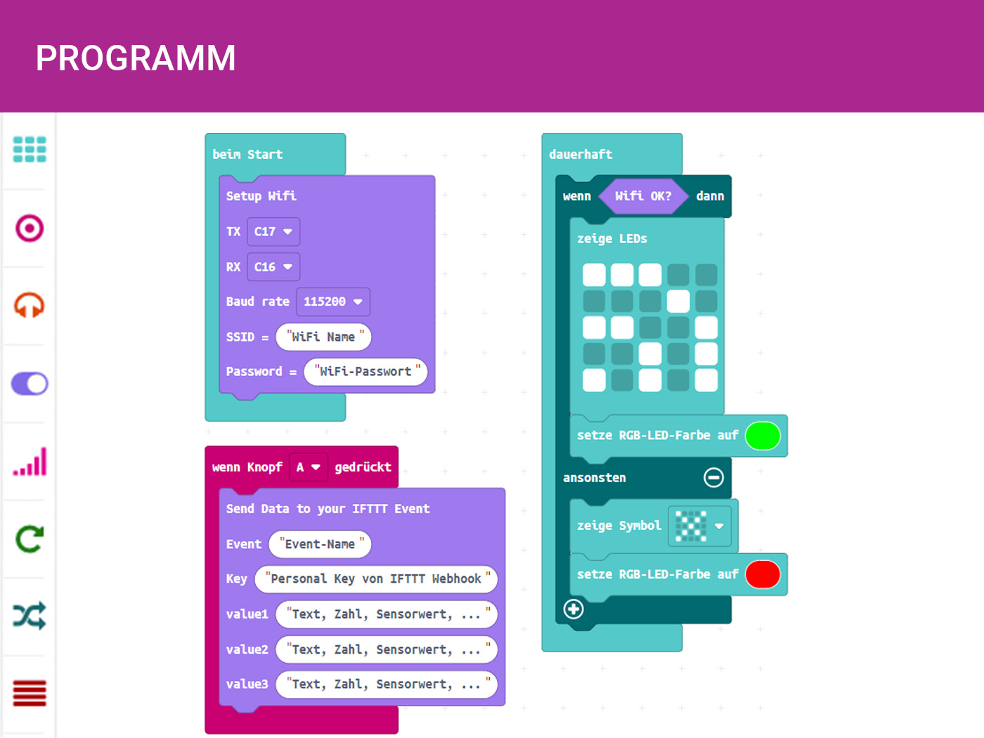

            | port: |
                                                                                                    Grove: A1 (C16, C17) |
| interface: | UART, digital |
| input values |
                                     serielle Daten (siehe Beschreibung)  |
| Further information: | https://wiki.seeedstudio.com/Grove-UART_Wifi_V2/ |
| Order: | https://www.berrybase.de/seeed-grove-uart-wifi-v2-esp8285 |

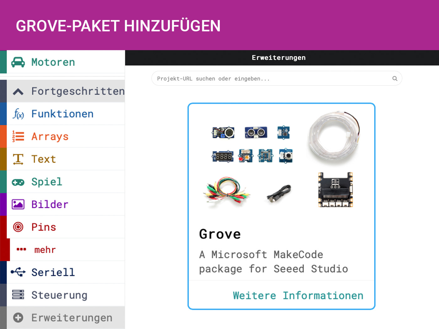

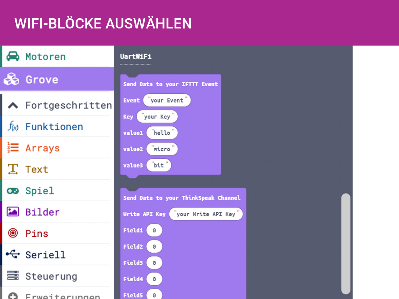

Das UART WiFi V2 Modul kann den Calliope Mini mit einem WiFi-Netzwerk verbinden. Das geschieht mithilfe des ESP8285 IoT SoC. Sobald er mit einem WiFi-Netzwerk verbunden wurde, kann er mithilfe von verschiedenen Diensten Daten über WiFi verschicken. In Makecode sind beispielsweise die Dienste IFTTT und ThingSpeak als Erweiterungen nutzbar.
