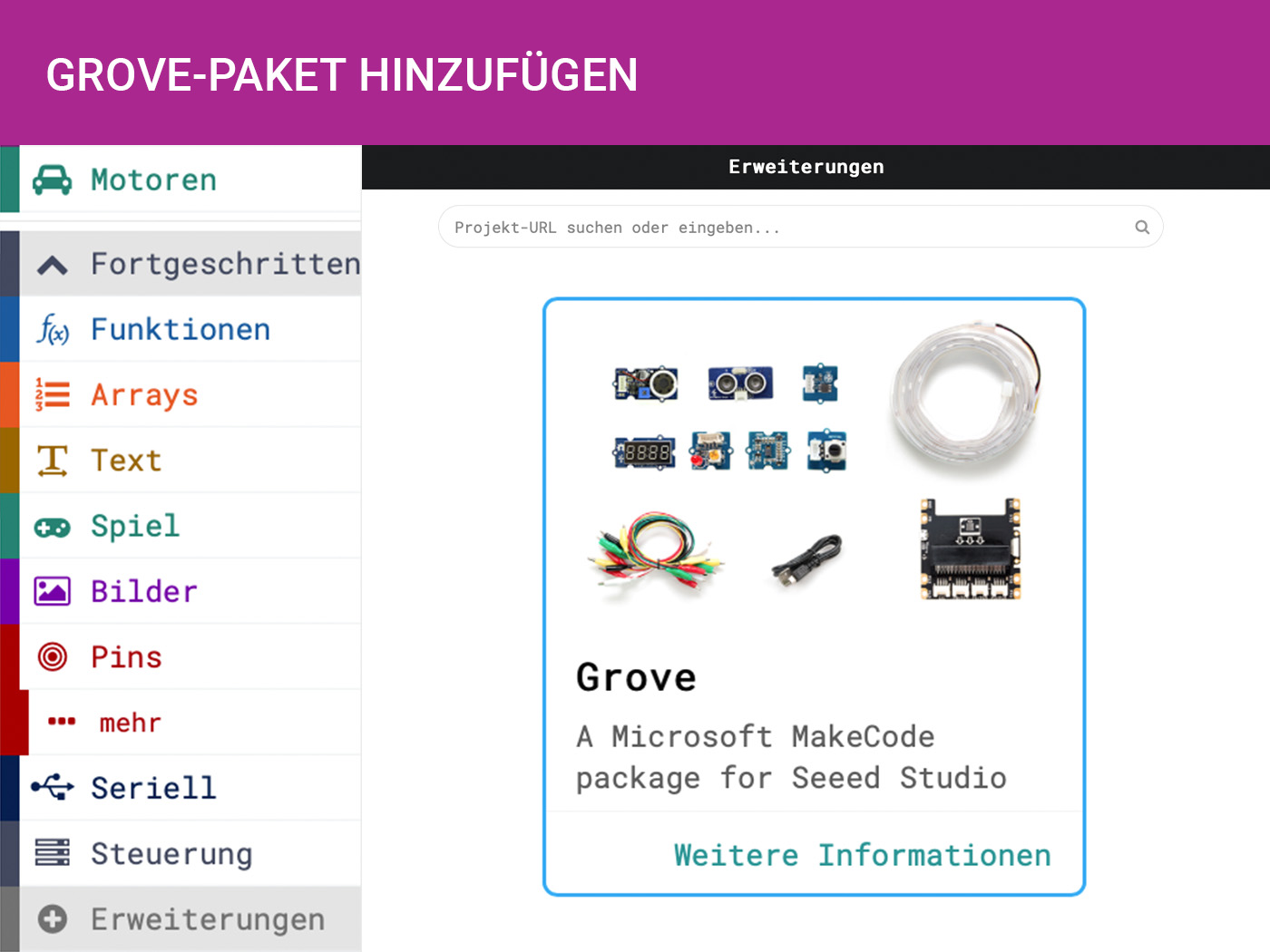

Makecode

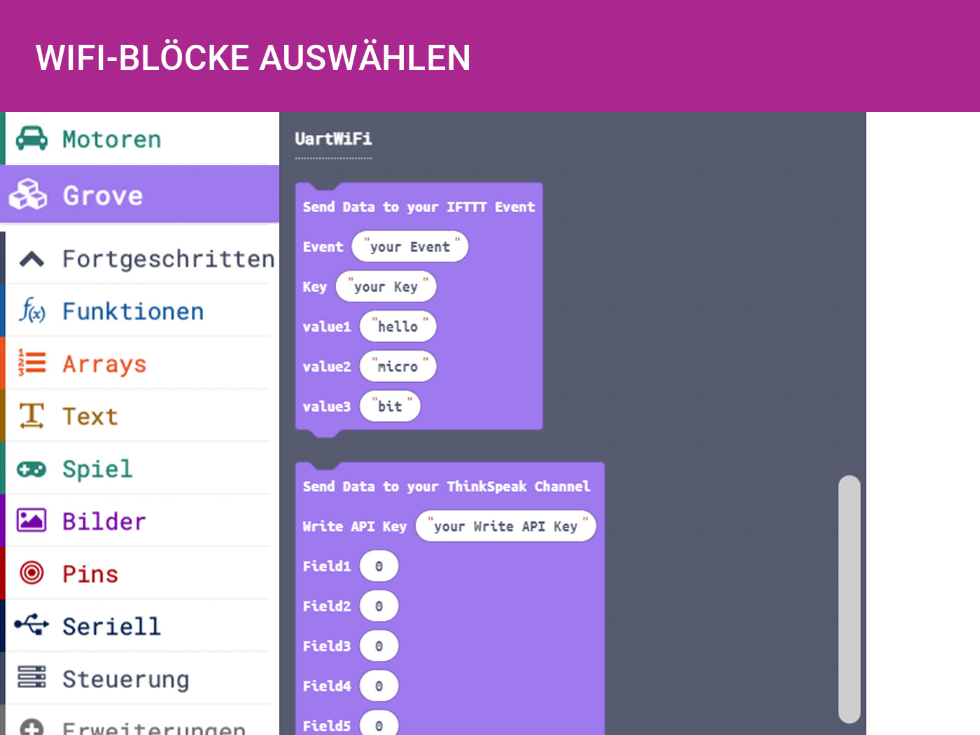

Das WiFi-Mdoul kann als Erweiterung in Makecode über die Grove-Bibliothek github.com/Seeed-Studio/pxt-grove hinzugefügt werden.

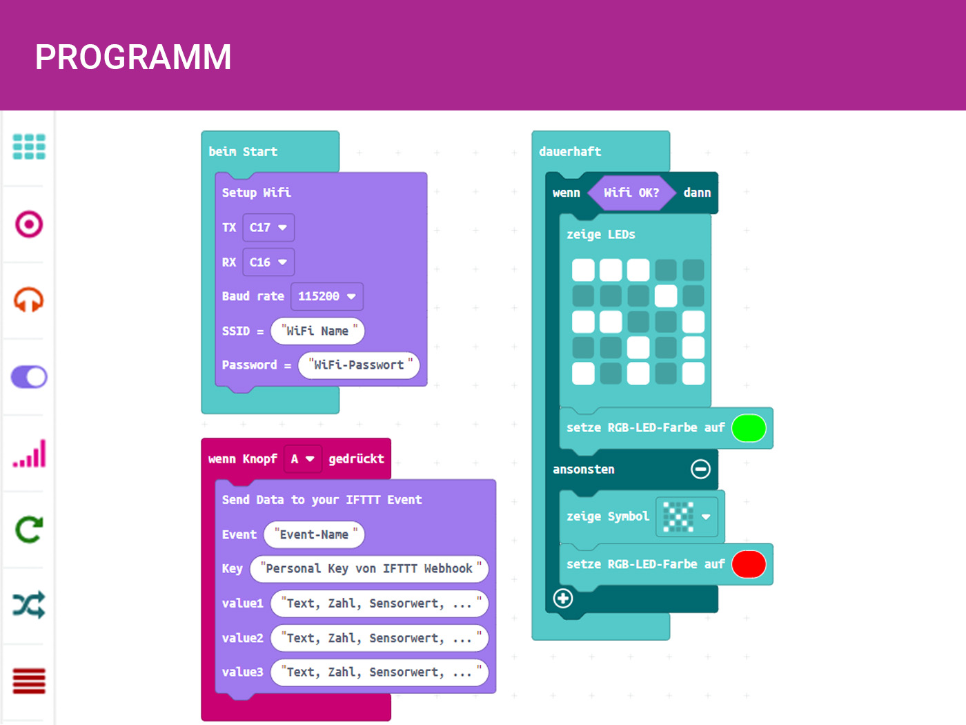

In dieser Erweiterung ist die Verbindung mit IFTTT Webhooks sowie mit ThingSpeak möglich, wodurch beispielsweise auf Knopfdruck eine E-Mail versendet werden kann.
Der UART WiFi V2 wird an den A1 Anschluss angeschlossen. Die Verbindung mit dem WiFi-Netzwerk erfolgt über den entsprechenden Baustein über die Eingabe des Netzwerknamens (SSID) und des Passworts. RX (Eingang) ist C17 und TX (Ausgang) C16.
