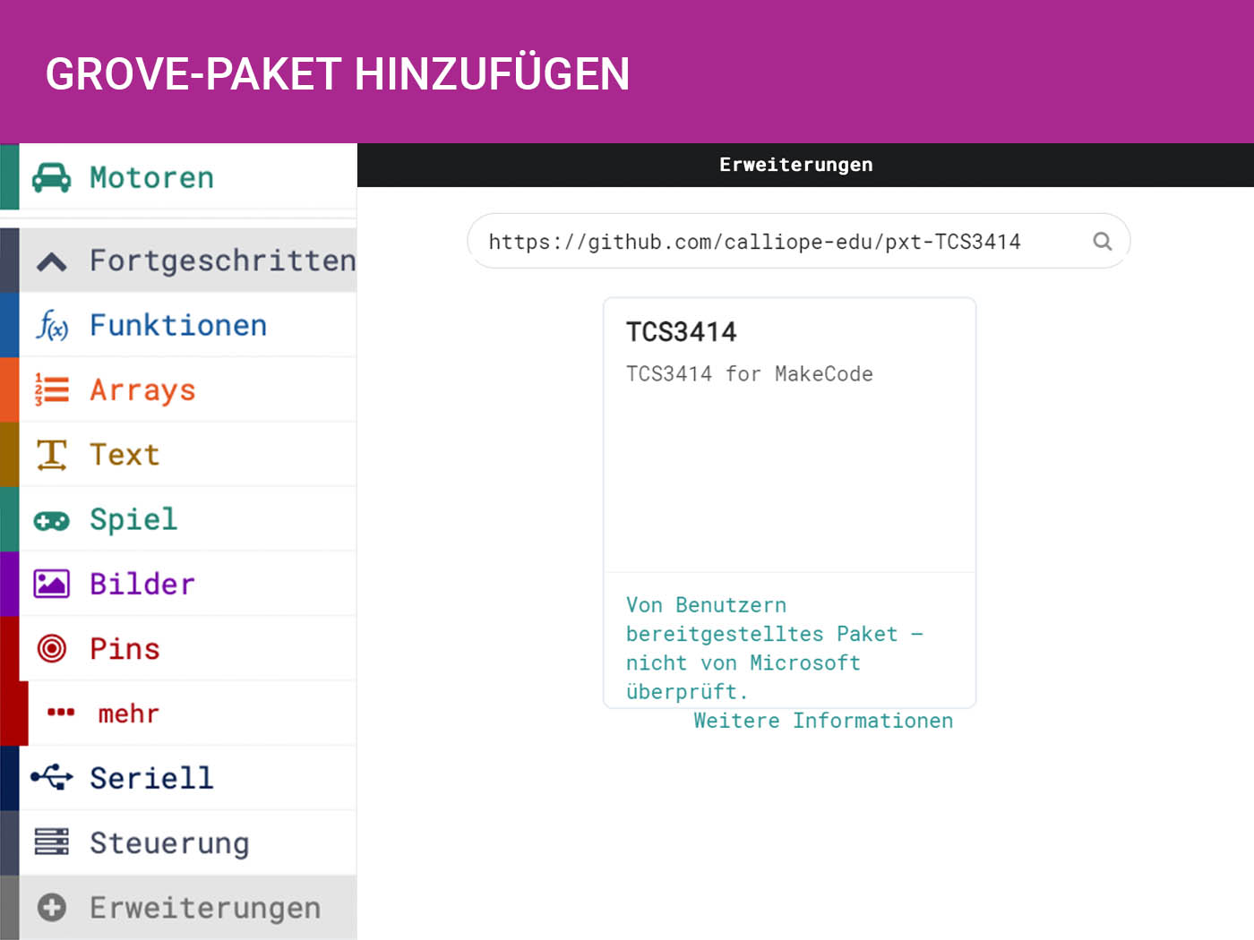

Zuerst muss das MakeCode-Paket für den Sensor geladen werden, indem man auf Erweiterungen klickt und in die Suchleiste oben den folgenden Link eingibt:
https://github.com/calliope-edu/pxt-TCS34725FN

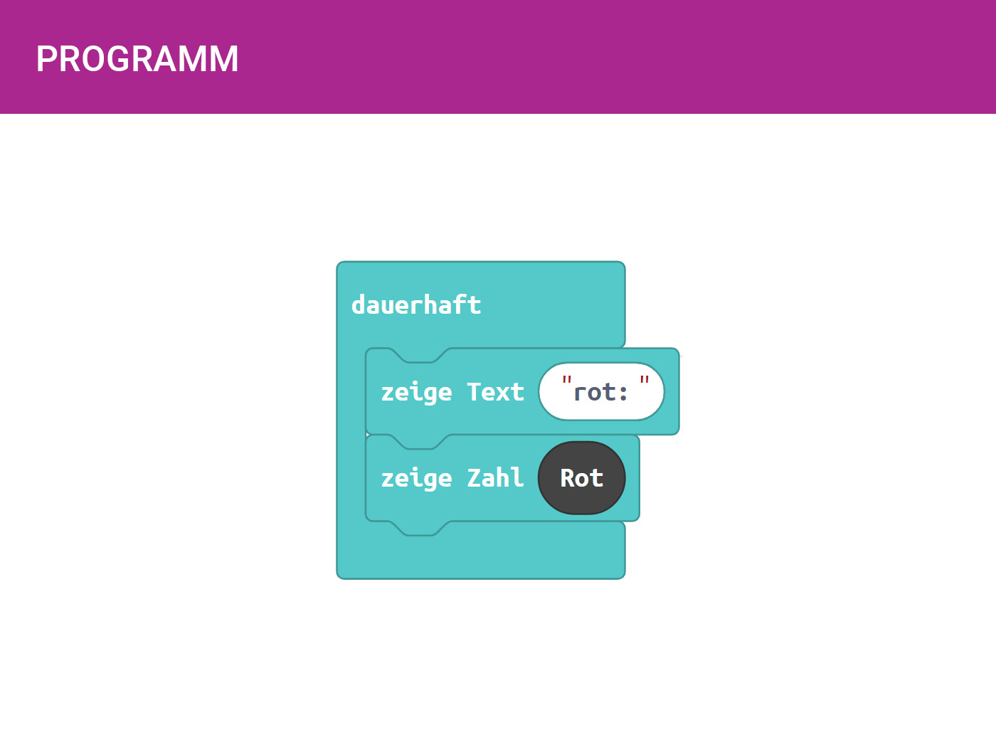

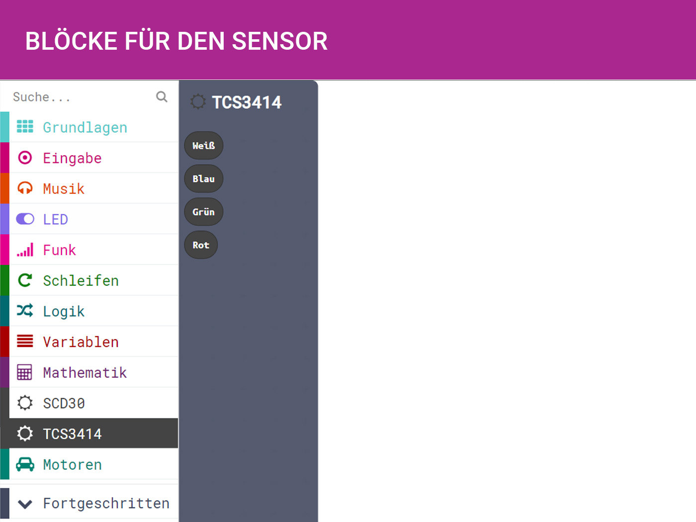

Anschließend tauchen die Blöcke links unter dem Namen TCS34725FN auf. Die Farbwerte von 0 - 255 können mit den Blöcken "rot", "grün", "blau", "weiß" abgerufen werden und z.B. als Zahl auf dem Display erscheinen oder auch als Farbwerte direkt für die RGB-LED.
programmcode
