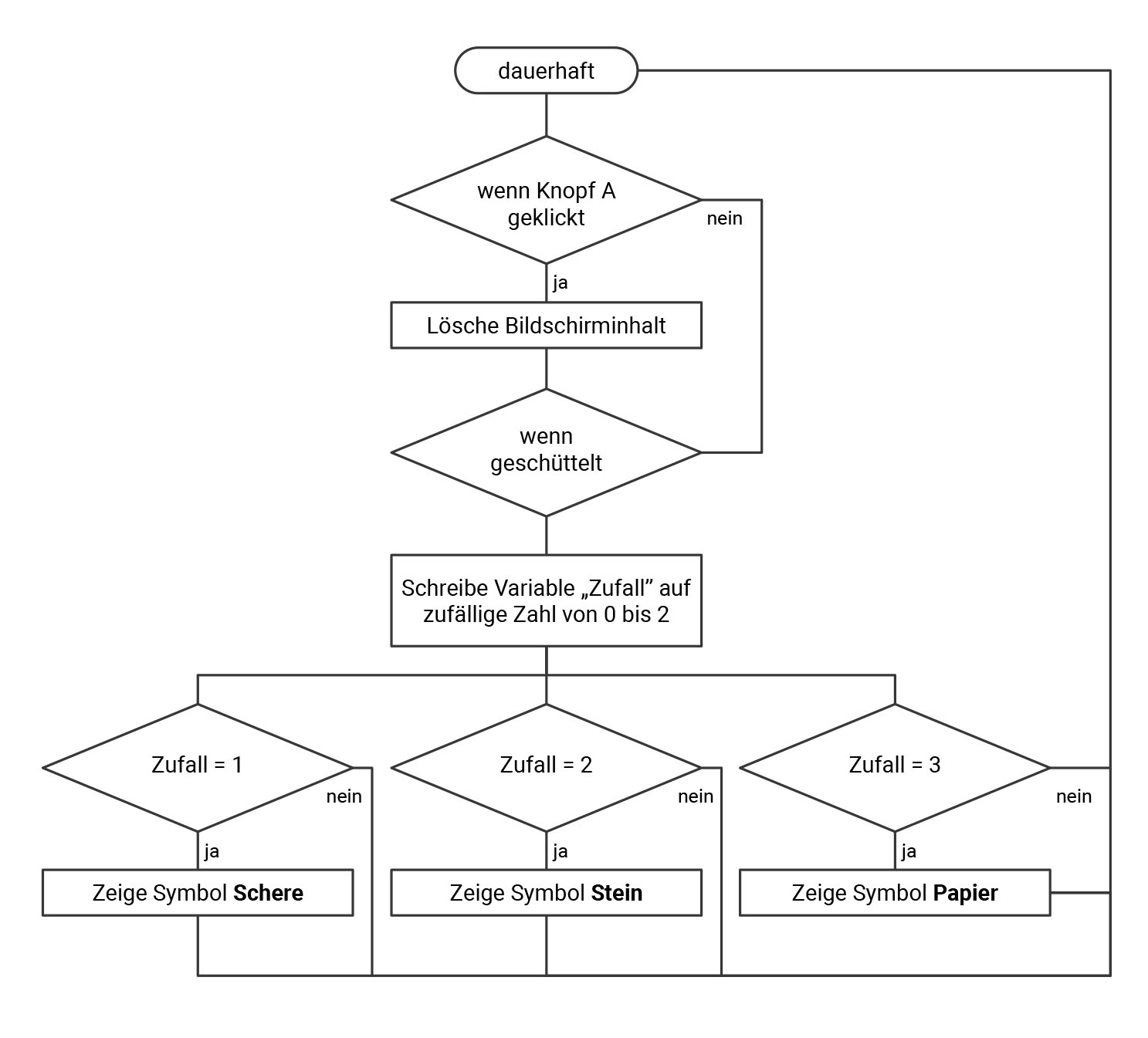

Programmiere das Schere-Stein-Papier-Spiel,
- welches beim Schütteln ein zufälliges Schere-, Stein- oder Papier-Symbol anzeigt
- beim Drücken auf Knopf A den Bildschirm löscht

In MakeCode können keine zufälligen Symbole generiert werden. Es können lediglich zufällige Zahlen oder Wahr-/Falschwerte erzeugt werden. Zufällige Symbole können erzeugt werden, indem die zu Bildern zugeordnete Zahlen in einer bedingten Anweisung mit dem Zufallswert verglichen werden.

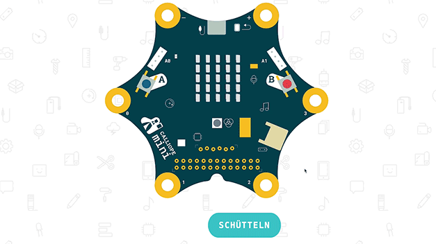

Probiere dein Schere-Stein-Papier Spiel aus und trete gegen den Calliope mini an:
- Zuerst wählst du ein Symbol mit deiner Hand aus und lässt es stehen oder merkst es dir
- In deiner anderen Hand hältst du den Calliope mini und schüttelst ihn
- Hast du den Calliope mini geschüttelt und es erscheint ein Symbol auf der LED-Anzeige?
- Ändert sich das Symbol zufällig beim wiederholten Schütteln?
- Verschwindet das Symbol, wenn die Taste A gedrückt wird?
