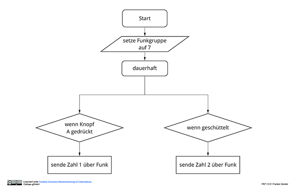

Senden
  • Definiere als erstes eine Funkgruppe
  • Sende eine 1, wenn die Taste A gedrückt wird
  • Sende eine 2, wenn der Calliope mini geschüttelt wird

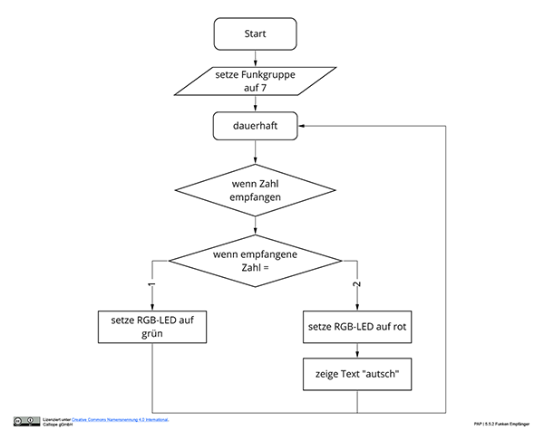

Empfangen
  • Stelle die vorab festgelegte Funkgruppe ein
  • Erstelle eine "Wenn Zahl empfangen"-Abfrage, in der die empfangenen Daten ausgewertet werden
  • Schreibe eine Bedingung für jede zu empfangende Zahl - 1 und 2.
  • Teile jeder Bedingung eine eigene Ausgabe zu
    z.B. Wenn die empfangende Zahl eine 0 ist, lasse die RGB-LED rot leuchten.

Die grafische Darstellung in Form eines PAP dient als Grundlage der Entwicklung eines Programms. Ein PAP beschreibt den Ablauf und die Zusammenhänge von einzelnen Operationen zur Lösung einer Aufgabe.
Die Anwendung besteht aus zwei unterschiedlichen Programmen.
Senden
PDF
Empfangen
PDF

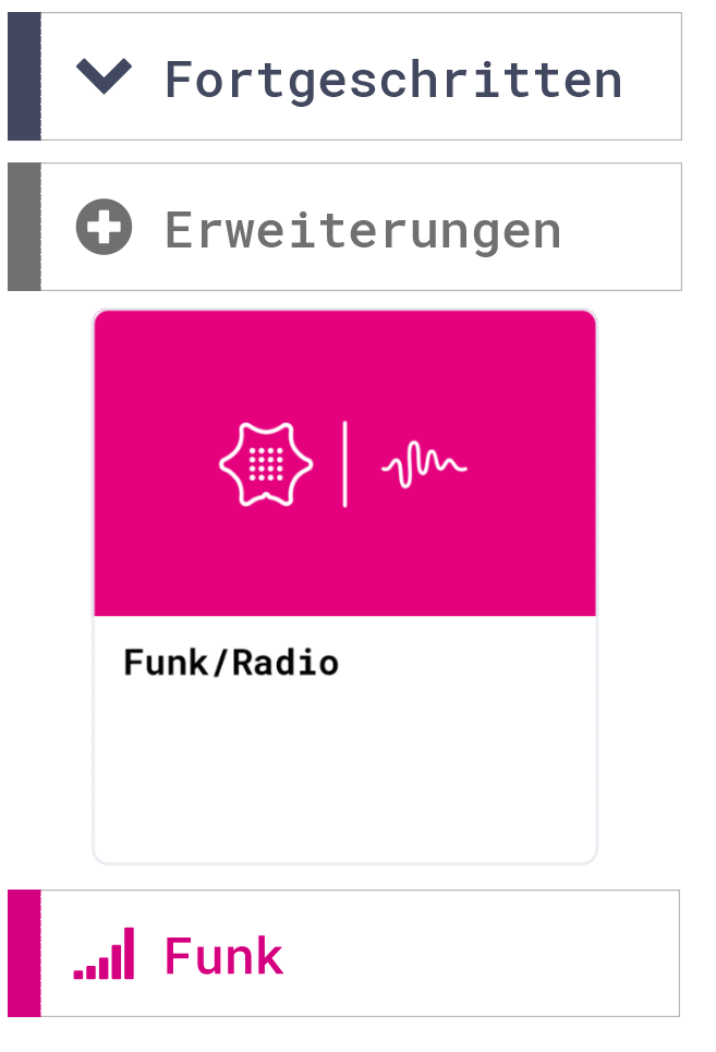

  • Die Funk-Codeblöcke lädst du unter Fortgeschritten -> Erweiterungen -> Radio(Funk) in deine Bibliothek.
