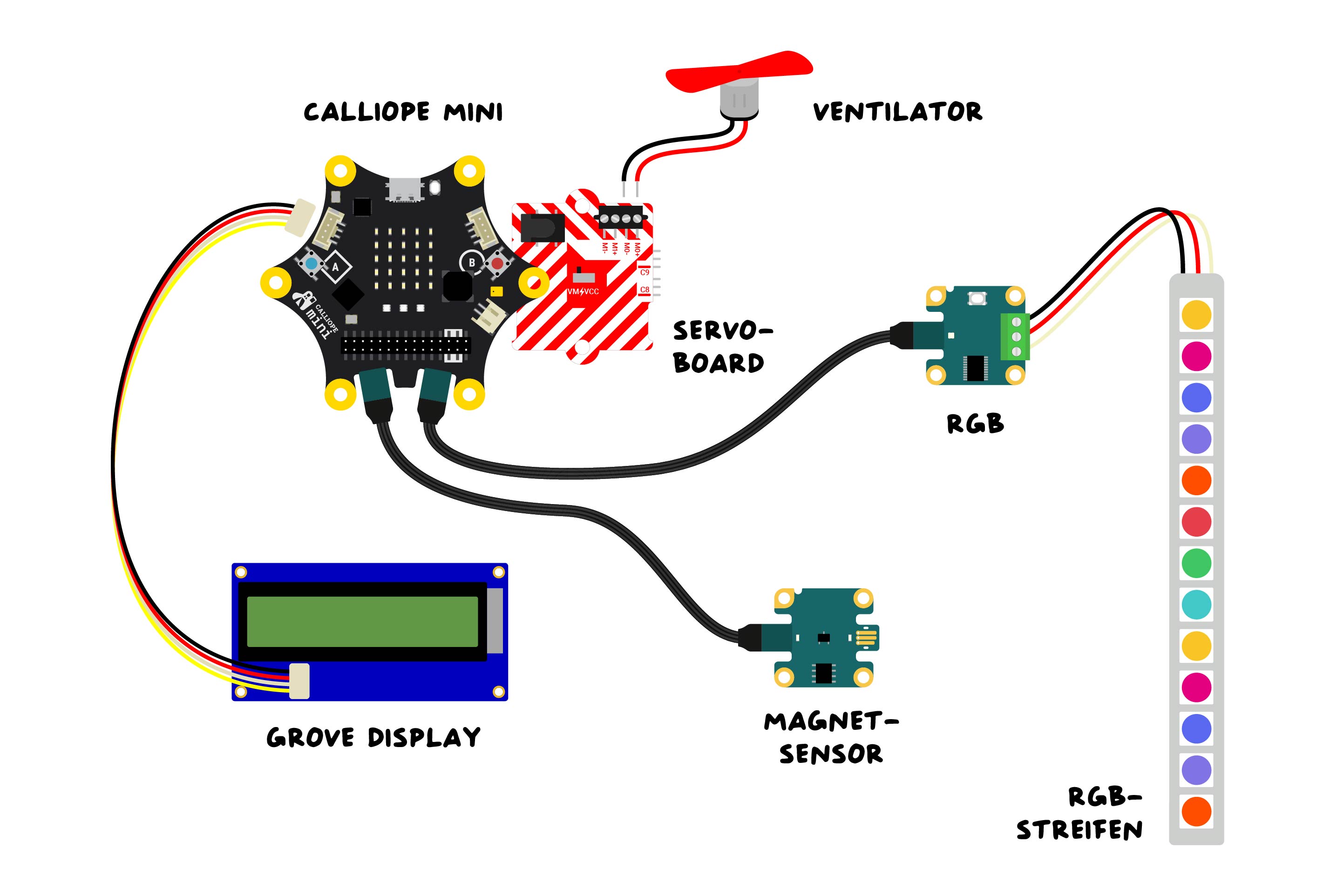

Die Elektronik besteht aus folgenden Teilen:

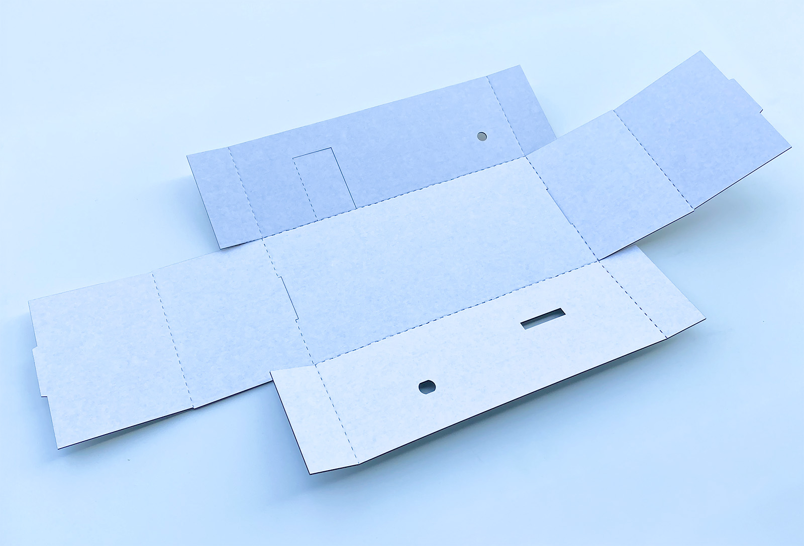

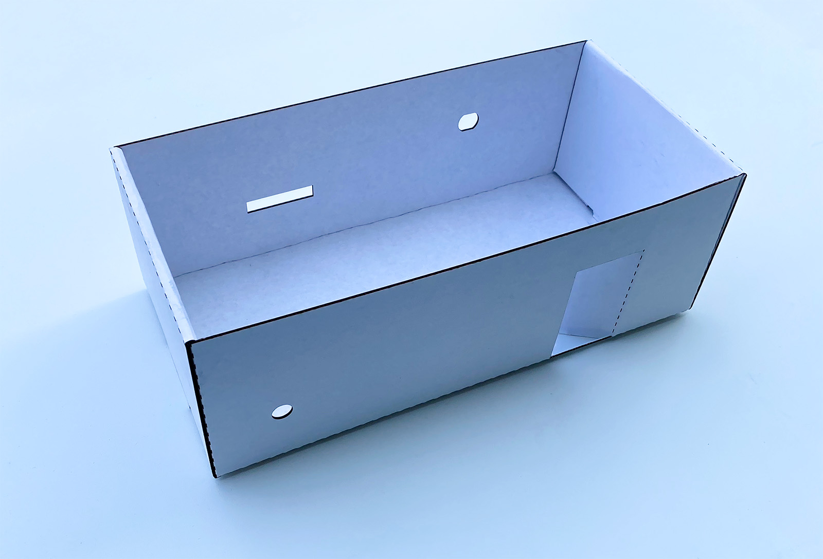

  1. Baue einen Raum ohne Decke aus einem Material deiner Wahl. Wenn du Papier oder Pappe benutzt, kannst du hier eine Schablone herunterladen.
Schablone vertical_align_bottom
  1. Verbinde die Hardware-Komponenten anhand der unteren Abbildung.
    Du kannst auch andere Sensoren und Aktoren benutzen - zum Beispiel einen Lichtsensor für die geöffnete Tür.
