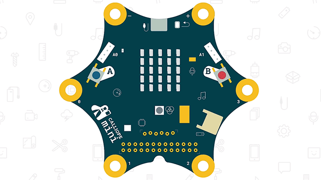

Mit dem Grove-Kabel wird der SCD40 über den Grove-Anschluss A0 mit dem Calliope mini verbunden.

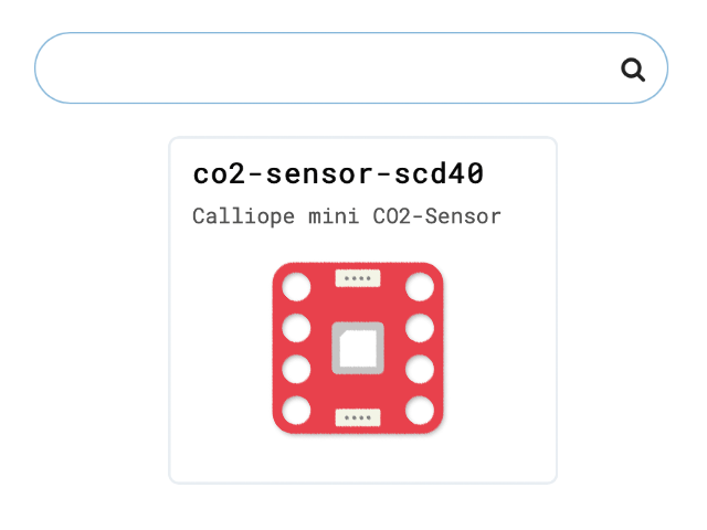

Als erstes muss das SCD40-Paket in die Bibliothek importiert werden. Dazu muss in MakeCode auf die fortgeschrittenen Blöcke Erweiterungen geklickt und der folgende Link in die Suchzeile eingegeben werden:
github.com/calliope-edu/CO2-Sensor-SCD40

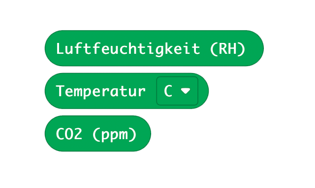

- Mit dem Programmier-Block CO2 (ppm) wird der CO2 Gehalt gemessen.

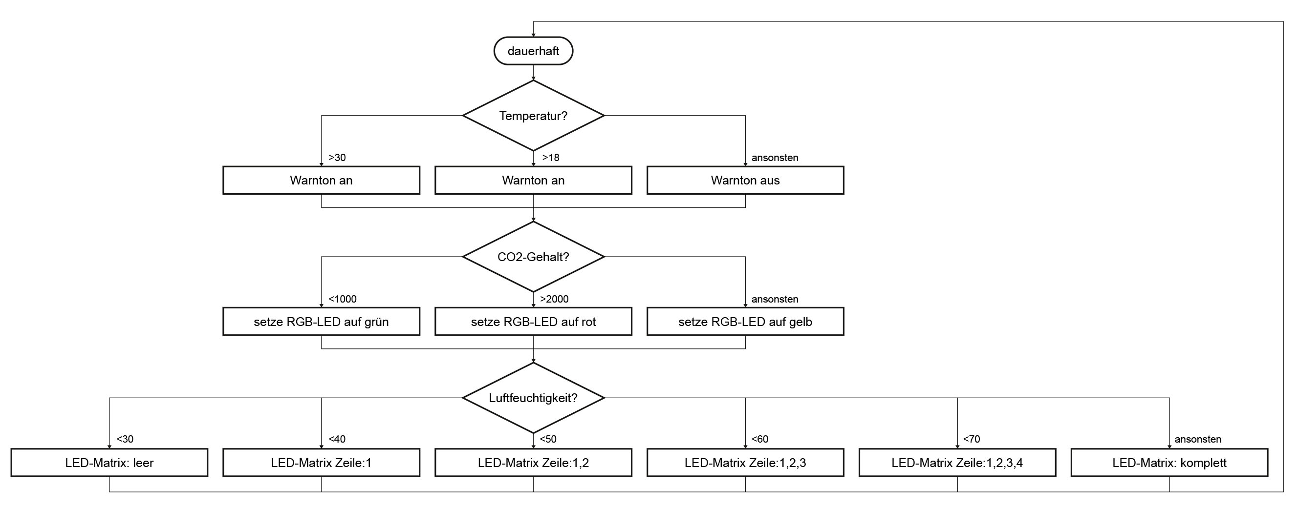

Messe dauerhaft die Temperatur, den CO2-Gehalt und die Luftfeuchtigkeit und
vergleiche die Daten mit verschiedenen Schwellenwerten.
Temperatur und Ton
Gib einen Warnton ab, wenn die Temperatur zu hoch oder zu niedrig ist.
CO2 und RGB-LED
Programmiere eine CO2-Ampel, die
- rot ist, wenn der CO2 Gehalt zu hoch ist
- gelb ist, wenn dieser im mittleren Bereich liegt
- grün ist, wenn dieser niedrig ist
Luftfeuchtigkeit und LED-Matrix
Schalte die verschiedenen Reihen der LEDs an, proportional zu der Luftfeuchtigkeit.

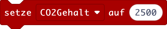

- Verwende Variablen und setzte diese auf fixe Werte um die Abfrage der Luftfeuchtigkeit und des CO2-Gehalts zu überprüfen
