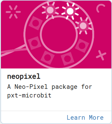

Um NeoPixels verwenden zu können, musst du in MakeCode die NeoPixel-Erweiterung hinzufügen.
Klicke dazu auf das Zahnrad ⚙️ in MakeCode, wähle „Erweiterung“ aus dem Menü und suche dann in der Liste nach der NeoPixel-Erweiterung.
