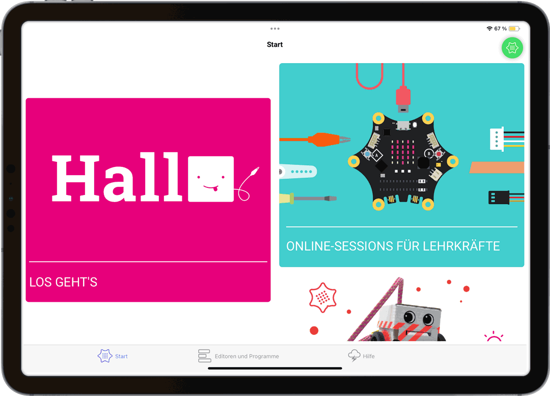

Los geht's
Um die Bluetooth Dienste des Calliope mini mit einem anderen Gerät zu nutzen, muss dieses zunächst mit dem Calliope mini verbunden bzw. gekoppelt werden!

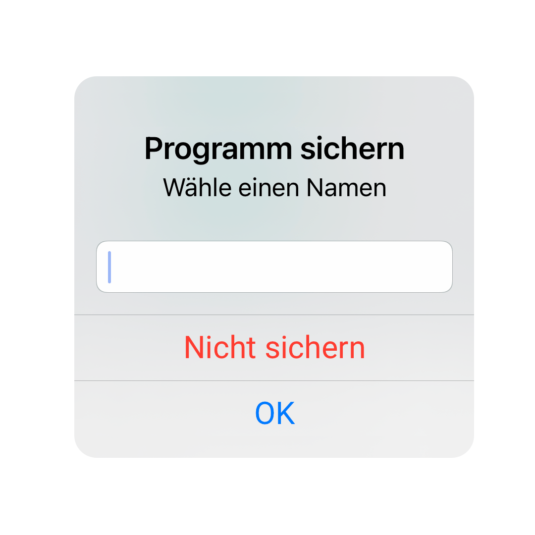

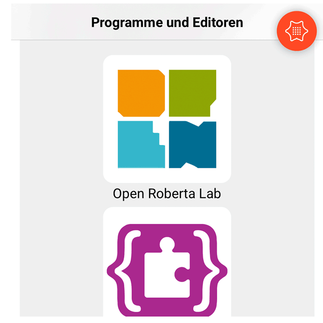

- Verwende einen Editor, um ein Skript zu erstellen oder vorhandene Programme zu übertragen.
- Ab jetzt kannst du Codes aus der App über Bluetooth übertragen.

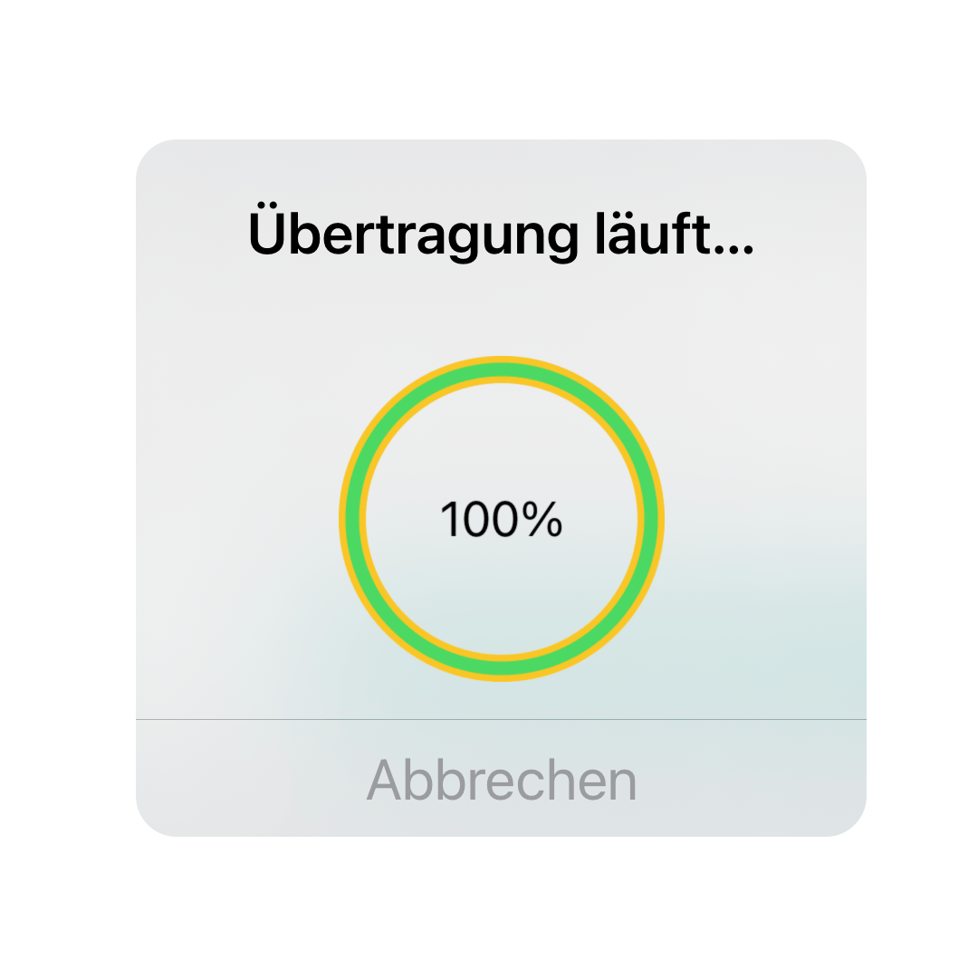

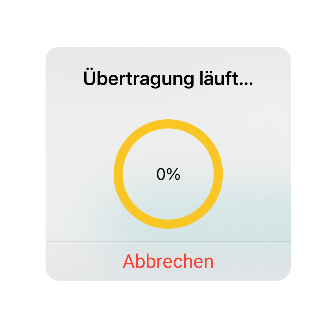

- Übertragung des Codes an den Calliope mini mit folgenden Hinweisen: Suche mini (diese Phase kann einige Sekunden dauern), Neu gestartet, Übertragung, Übertragung erfolgreich.
- Nun erscheint das Programm auf dem Calliope mini!

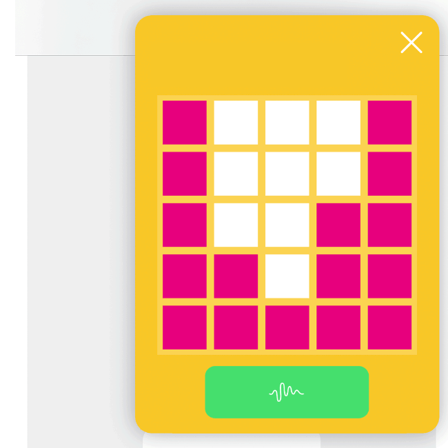

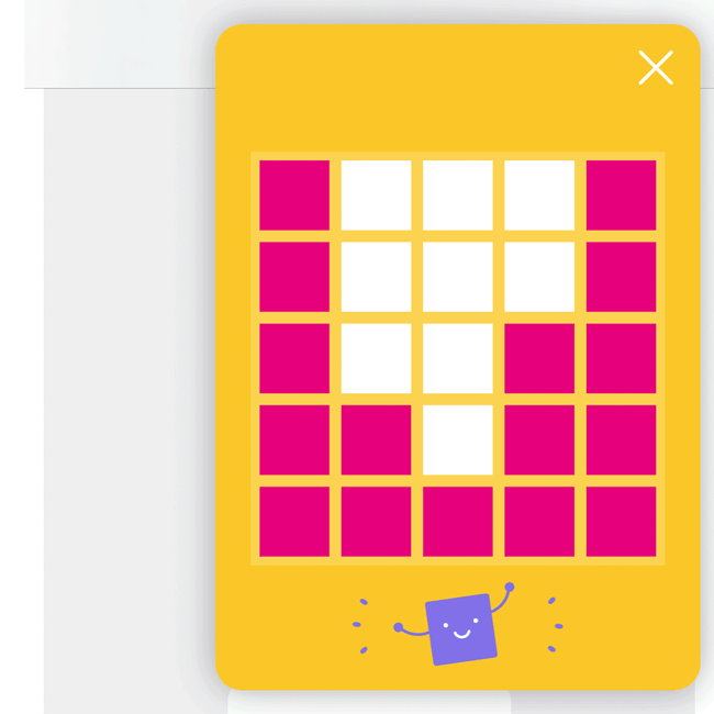

oben rechts im Playground. - Individuelles Muster eingeben - Gib dein ID Muster ein, um die
beiden Geräte zu verbinden. - Fertig - Der kleine rote Button wird grün.

Der Bildschirm bleibt bei "Initialisieren" stehen
Sollte die Übertragung nicht starten und auf dem Screen Initialisieren stehen, muss in den Bluetooth-Einstellungen deines Gerätes der Calliope mini entfernt werden. Die genaue Anleitung dazu findest du weiter unten unter "Tipps".

Um auf das ID Muster zuzugreifen, musst du die Tasten A+B und Reset gleichzeitig für einige Sekunden drücken. Lass Reset und die Tasten A+B los, wenn das ID Muster angezeigt wird. Jetzt kannst du den Calliope mini in deiner App auswählen.
