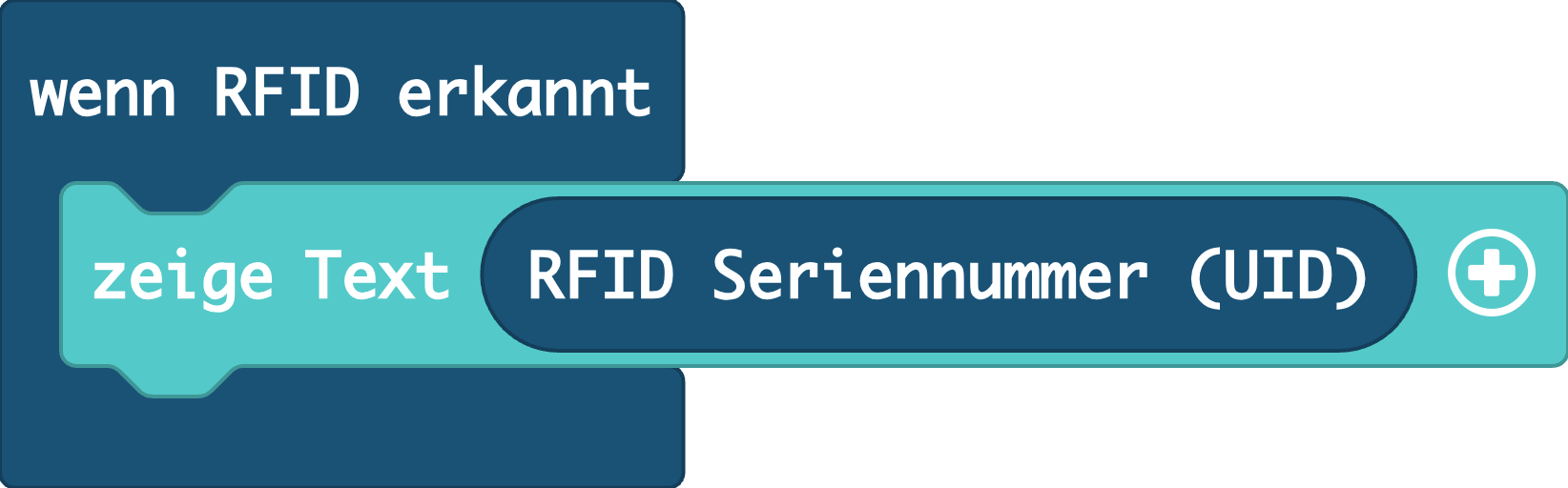

Makecode
Zuerst muss das passende Paket über Fortgeschritten → Erweiterungen hinzugefügt werden.
Entweder nach NFC 532 suchen oder folgenden Link ins Suchfeld einfügen:
Anschließend kann der Text von einem RFID-Chip ausgelesen werden.
