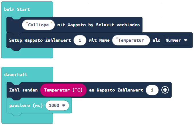

Um die Verbindung zu Wappsto-Cloud zu erstellen, kann dem Gerät einen Namen im Start zugewiesen werden. Dieser wird dann auch in der App angezeigt:
Sensordaten können in die Cloud gesendet oder auch daraus abgerufen werden. Dabei wird zwischen Buchstaben (Stringwerten) und Zahlenwerten, wie auch beim versenden von Nachrichten unterschieden.
Jeder Wert muss zuvor mit einem eindeutigen Zahlen- oder Stringwert eingerichtet werden. Ähnlich wie die Zuweisung einer Variable, wird das nur einmal zu Beginn in dem Startblock definiert.
Daten in die Cloud senden

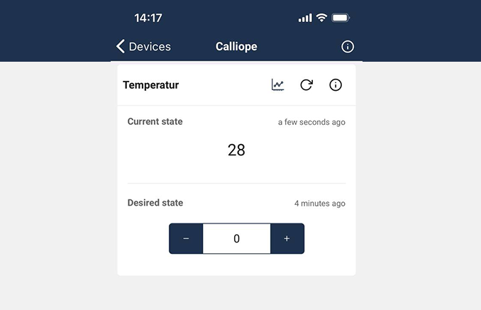

In diesem Beispiel senden wir die Temperaturdaten von dem Calliope mini in die Cloud und können uns diese in der App anschauen, auch wenn wir uns z.B. an einem ganz anderen Ort als der mini befinden.
Lade dazu den folgenden Code auf den Calliope mini:
In der App sollte jetzt bei dem ausgewählten Gerät unter "Current state" die Temperatur angezeigt werden.

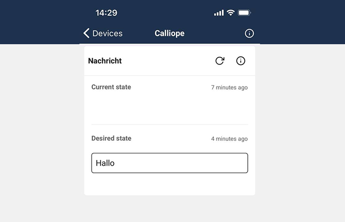

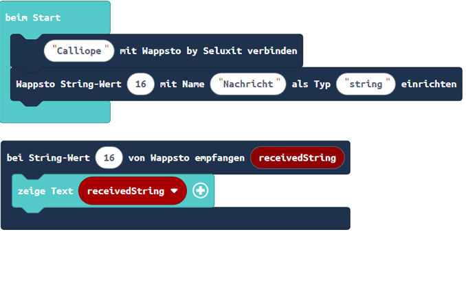

In diesem Beispiel lassen wir den Lauftext aus der App (z.B. vom Handy oder Desktop-PC) an den Calliope mini senden und dieser wird auf der LED-Matrix angezeigt.
Lade den folgende Code auf den Calliope mini:
Gehe in der App zu deinem Gerät und gebe unter dem genannten Stringwert bei "Desired state" einen Text ein. Dieser Text sollte nun auf der LED-Matrix des Calliope mini angezeigt werden.
