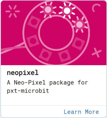

Um NeoPixels verwenden zu können, musst du in MakeCode die NeoPixel-Erweiterung hinzufügen.
Klicke dazu auf das Zahnrad ⚙️ in MakeCode, wähle „Erweiterung“ aus dem Menü und suche dann in der Liste nach der NeoPixel-Erweiterung.

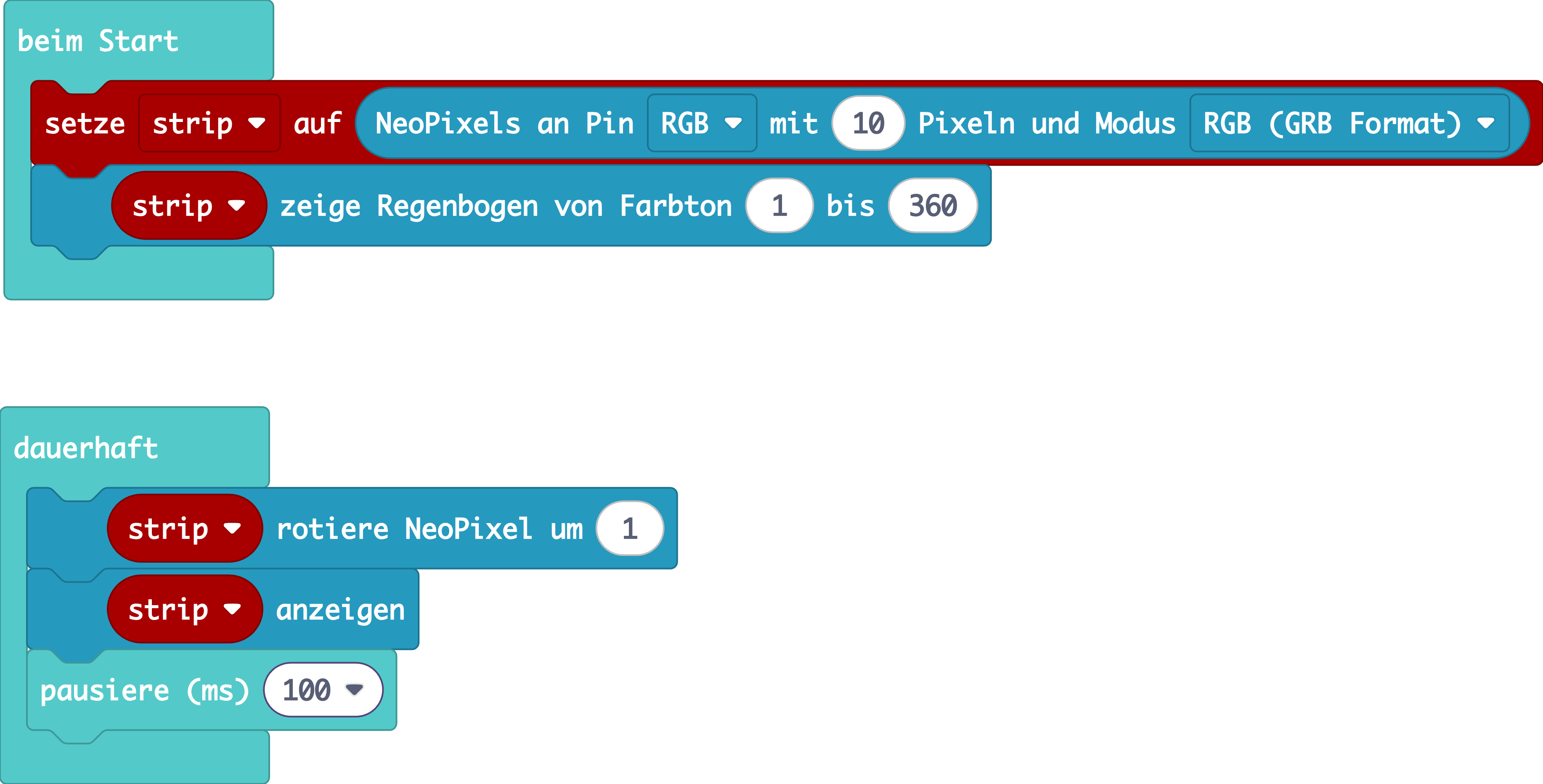

Damit du eine NeoPixel-LED ein- oder ausschalten kannst, musst du zuerst die NeoPixel-Klasse initialisieren.
Das bedeutet, dass du MakeCode mitteilst, dass eine bestimmte Anzahl an NeoPixels vorhanden ist und dass diese in den Farben Rot, Grün, Blau (RGB) leuchten können.
Das machst du, indem du im Block „beim Start“ den Block „setze strip auf...“ hinzufügst.
Sobald du das getan hast, kannst du auf dieser Klasse die Methode show aufrufen, um die LEDs sichtbar zu machen.
