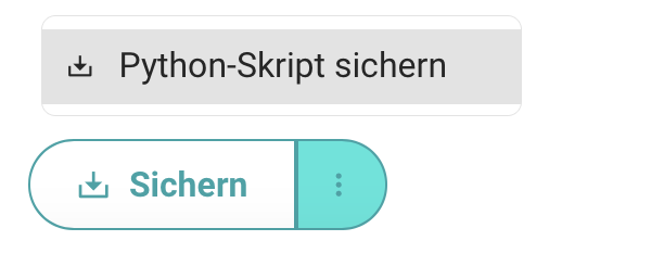

Projekt speichern
Das Programm kann als HEX-Datei auf dem Computer abgespeichert und wieder in den Editor importiert werden.
Der Code kann auch als Python-Textdatei gespeichert werden, die ebenfalls in den Editor geladen werden kann.

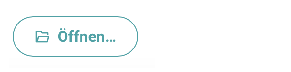

Projekt öffnen
Projekte können entweder über die Schaltfläche "Öffnen" oder per Drag & Drop geöffnet.

Programme können als gespeicherte HEX oder Python-Textdatei weitergegeben werden.

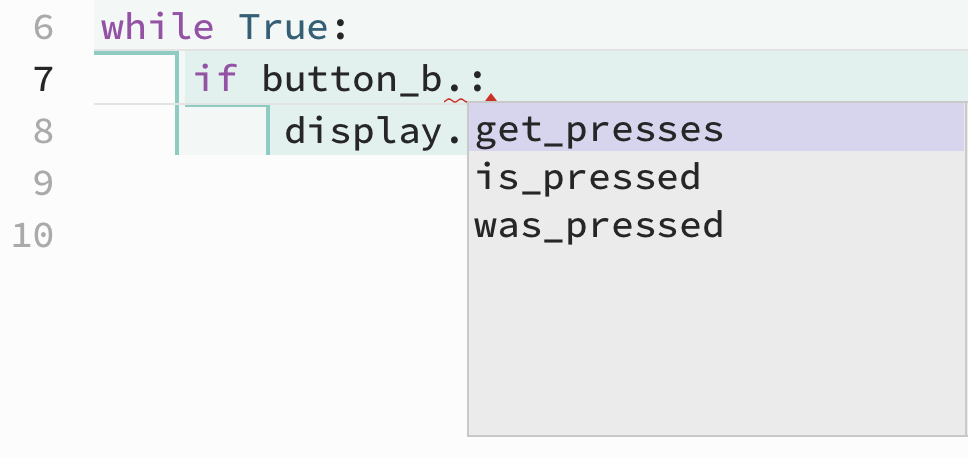

Automatische Vervollständigung
Die Fragen, mit welchem Befehl man anfangen oder überhaupt, was man eingeben soll, sind Hindernisse beim Einstieg in die textbasierte Programmierung. Mit vielen Hinweisen und Vorschlägen während der Eingabe wird man unterstützt und kann auch später schneller Programme entwickeln.

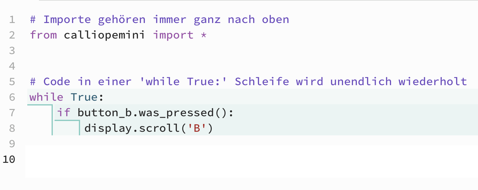

Hervorhebung der Codestruktur
Unterschiedlich eingefärbte Codeblöcke zeigen die Struktur der Python-Programme. Es ist einfacher, den Ablauf eines Programms zu verstehen, wenn leicht zu erkennen ist, welche Codezeilen beispielsweise zu einer Schleife oder einer "if... then"-Anweisung gehören. Bei Python ist das Einrücken von Codeteilen nötig, dies hilft aber auch bei der Strukturierung des Programms.

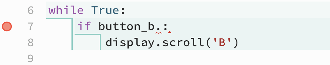

Hervorhebung von Fehlern / Debugging
Fehler oder auch Bugs sind ein normaler Teil des Programmierens. Rote Kreise neben der Zeilennummer helfen, Fehler zu erkennen und zu beheben, bevor der Code an den Calliope mini gesendet wird. Eine Erklärung des Fehlers, lässt sich mit dem Mauszeiger über den Kreis anzeigen.

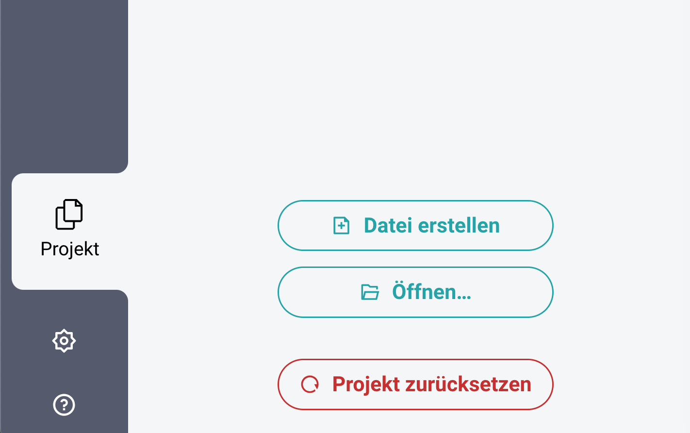

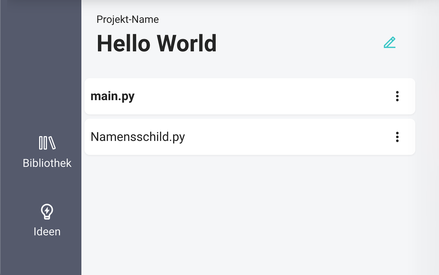

Hinzufügen von weiteren Python-Dateien und Erweiterungen
Ein Projekt kann aus mehreren Python-Dateien bestehen. Diese Dateien können unabhängig voneinander bestehen oder aufeinander verweisen. Unter dem Reiter Projekt können neue Python-Dateien erstellt, importiert und verwaltet werden. Auf diese Weise können auch Python-Dateien importiert werden, die Funktionen für externe Geräte wie zum Beispiel Sensoren oder das MotionKit enthalten. Sollen Funktionen aus anderen Python-Dateien im Projekt verwendet werden, müssen diese in das entsprechende Programm importiert werden.
