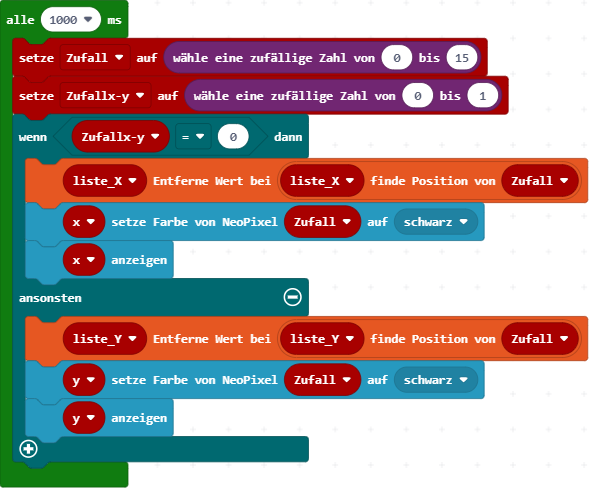

  3. Für eine erhöhte Schwierigkeitsstufe wird jede Sekunde eine zufällige LED ausgeschaltet.

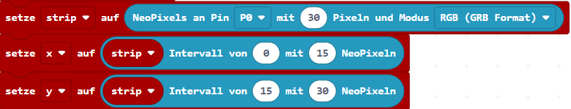

  • Der erste Block bestimmt die Länge und den Anschluss des NeoPixel-Streifens.
  • Die beiden "Intervall" - Blöcke teilen den Streifen in zwei Bereiche und ermöglichen die Aufteilung für die Drehrichtungen x und y.

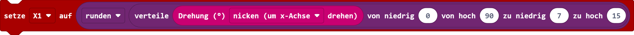

  • Die Werte des Lagesensors werden auf einen bestimmten Bereich der NeoPixel verteilt und in einer Variable gespeichert.
  • Zur Verständlichkeit wird die Hälfte nochmal geteilt, um jeweils negative (-90° bis 0°) und positive (0° bis 90°) Drehwinkel abzudecken.

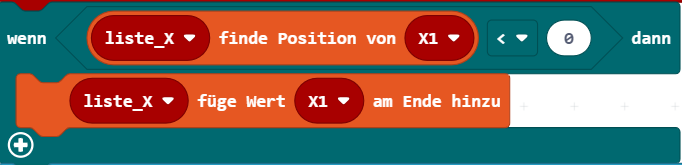

  • Die zuvor gespeicherte Variable kann in einer Liste gespeichert werden, um festzustellen, wann alle LEDs angeschaltet sind.
  • Jede Sekunde wird eine LED ausgeschaltet, um das Spiel ein bisschen schwieriger zu machen. Dafür wird ein zufälliger Wert aus der Liste entfernt und die entsprechende LED ausgeschaltet.
