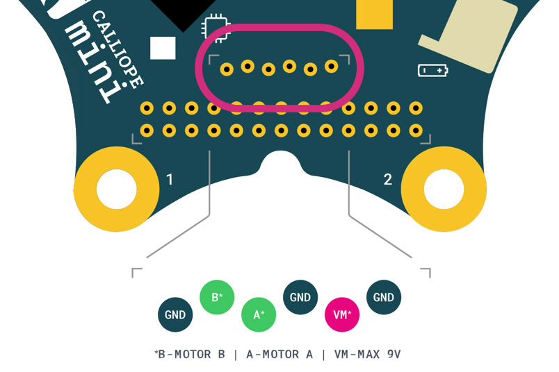

Stromversorgung
Die Spannung, die der Calliope mini als Ausgang hat, liegt bei 3,3 V und wird für viele DC-Motoren nicht reichen. Deshalb werden diese über eine externe Stromquelle versorgt, die durch den Motortreiber auf maximal 9V und 1A beschränkt ist und nicht überschritten werden sollte.
Die Pins, welche Motortreiber, Batterie und Motor verbinden, befinden sich unterhalb der LED-Matrix.

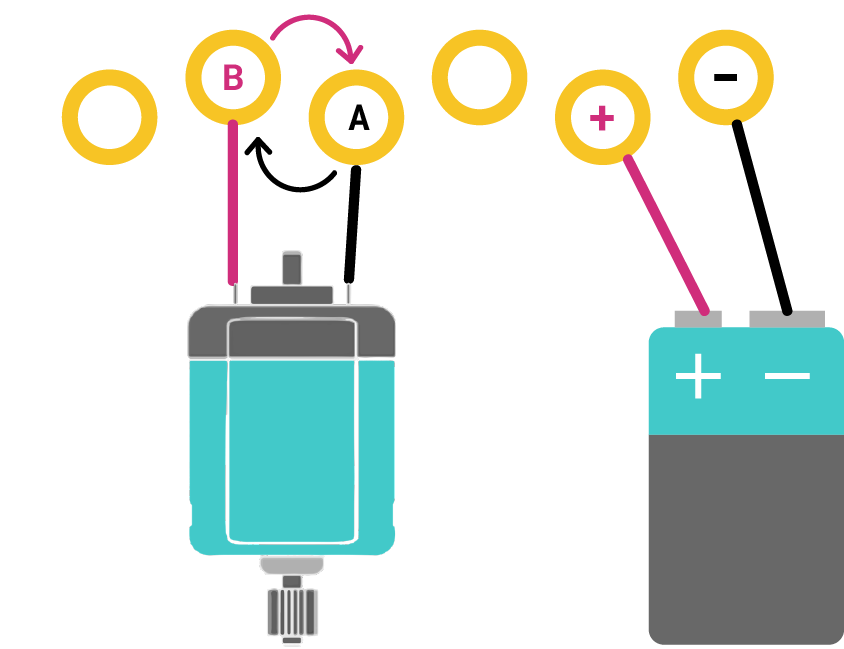

Aufbau für einen Motor
Falls ein Motor angeschlossen wird, können die beiden logischen Pins A und B miteinander mit dem Motor verbunden werden. Die Reihenfolge ob A mit dem Minuspol oder B mit dem Pluspol des Motors verbunden werden, entscheidet darüber in welche Richtung dieser sich dreht.

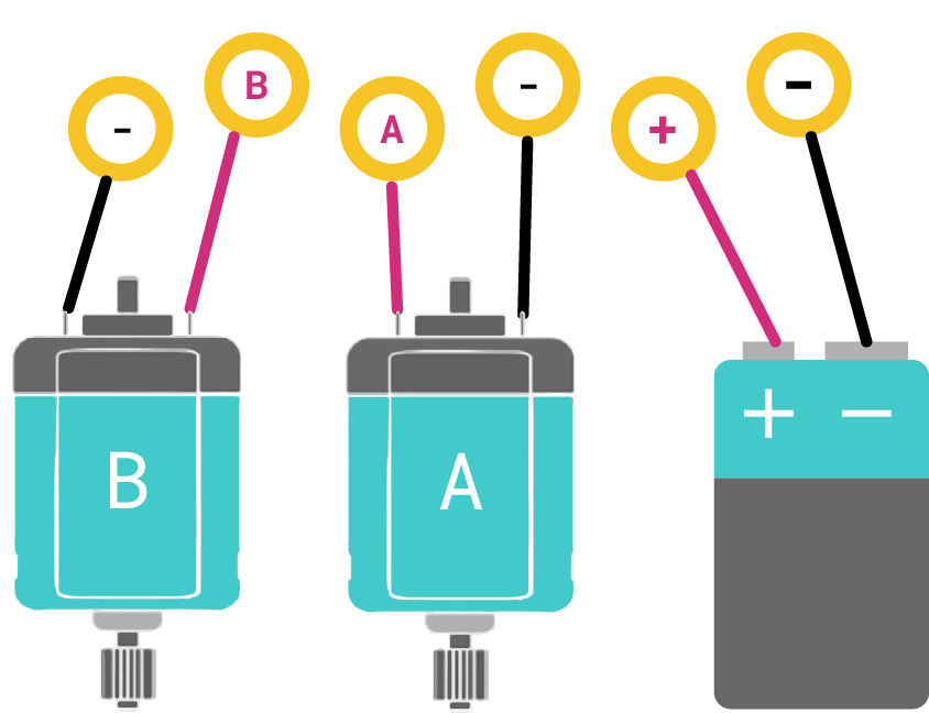

Aus dem Datenblatt des Motortreibers kann man entnehmen, dass durch die beiden Motortreiber-Ausgänge OUT1 und OUT2 sowohl Vorwärts-, Rückwärts gefahren als auch gebremst werden kann. Falls diese vertauscht werden, dann wird lediglich die Polarität und die Richtung umgekehrt. Bremsen, wenn beide Pins auf HIGH/1 sind und Leerlauf, wenn beide auf LOW/0 sind, bleiben demnach gleich. Beim Leerlauf wird keine Spannung auf den Motor übertragen und er kann sogesehen ausrollen.
Aufbau für 2 Motoren
Falls zwei Motoren angeschlossen werden, dann wird pro Motor ein logischer Pin A oder B und zusätzlich ein Masseanschluss (GND) verwendet. Da sich die Motoren jetzt jeweils eine unabhängige Halbbrücke des Motortreibers teilen, können sie nicht entgegenlaufen oder rückwärts fahren, sondern nur gemeinsam Vorwärts fahren und Bremsen oder jeweils einen Motor bremsen und den anderen in den Fahrmodus schalten.

IN1 IN2 OUT1 OUT2 Motor1 Motor2
0 0 Z Z Bremsen Bremsen
0 1 L H Beschleunigen Bremsen
1 0 H L Bremsen Beschleunigen
1 1 L L Vorwärts Vorwärts
H = High-Side-Schalter an, L = Lowside-Schalter an, Z = Beide Schalter aus

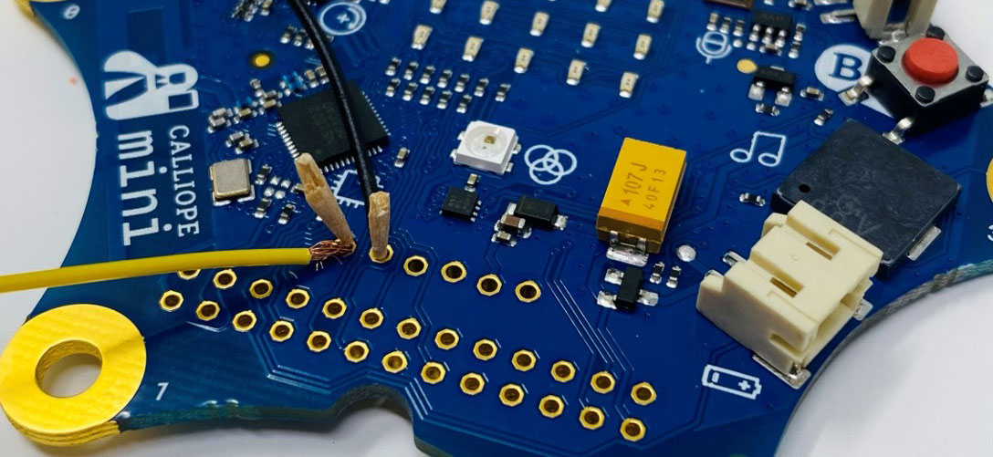

Zur Verbindung der Motoren kann eine 2,54 mm Stiftleiste verwendet werden und angelötet werden. Alternativ können auch lötfreie "Hammer"-Stiftleisten verwendet werden, die wieder entfernt werden können.
Zahnstochertrick
Für einen schnellen Aufbau, der nicht permanent sein soll, gibt es die Haushaltsalternative mit Zahnstochern. Dafür die Enden der Kabel von der Isolierung freilegen und dann die Litze mit Zahnstochern in die kleinen Löcher der Pins vorsichtig drücken. Solange der Kontakt zwischen Kabel und Pin hergestellt wird fließt auch ausreichend Strom für die Motoren.

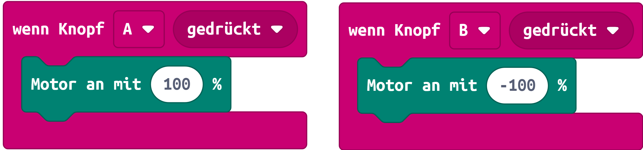

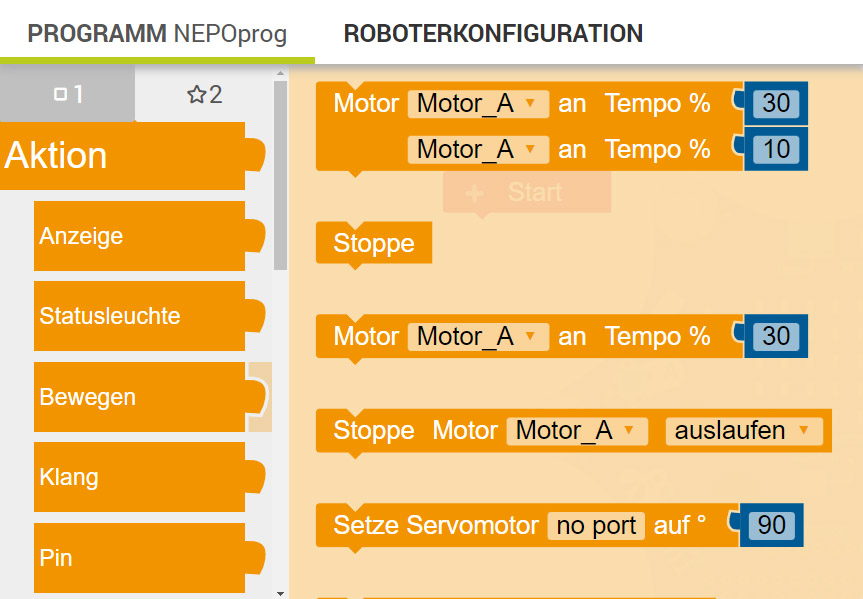

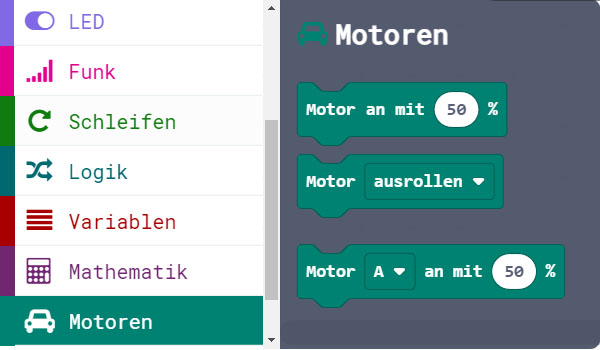

In Makecode sind die Motorblöcke under den Standardblöcken direkt zu finden
Ein Motor
Der Motor wird vorwärts bewegt, indem die Geschwindigkeit in der Programmierung auf eine positive Prozentzahl gesetzt wird. Um den Motor rückwärts zu bewegen werden negative Prozent eingestellt.

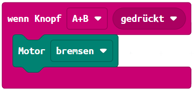

Für einen Motor gibt es noch die Modi "ausrollen", "bremsen" sowie schlafen:
  • Rollt oder schläft der Motor wird keine Spannung angelegt, der Motor ist im Leerlauf.
  • Bremst der Motor, dann wird dieser aktiv auf 0 Prozent Geschwindigkeit runtergeregelt.

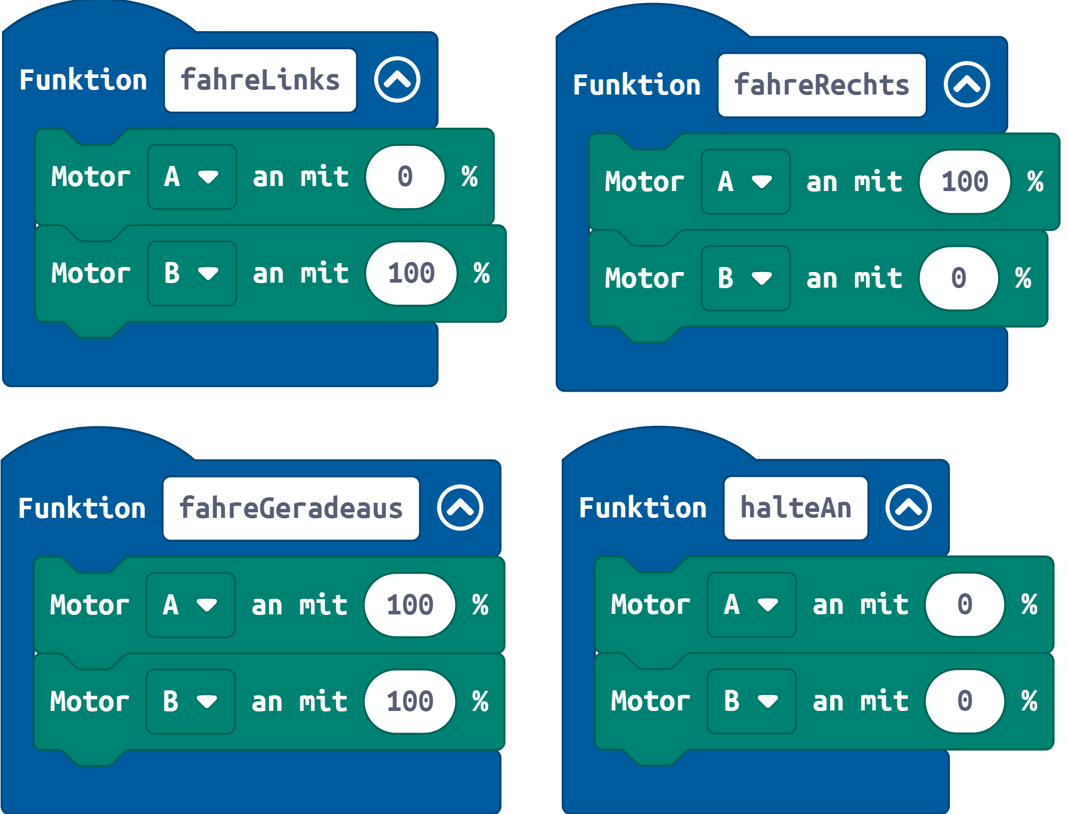

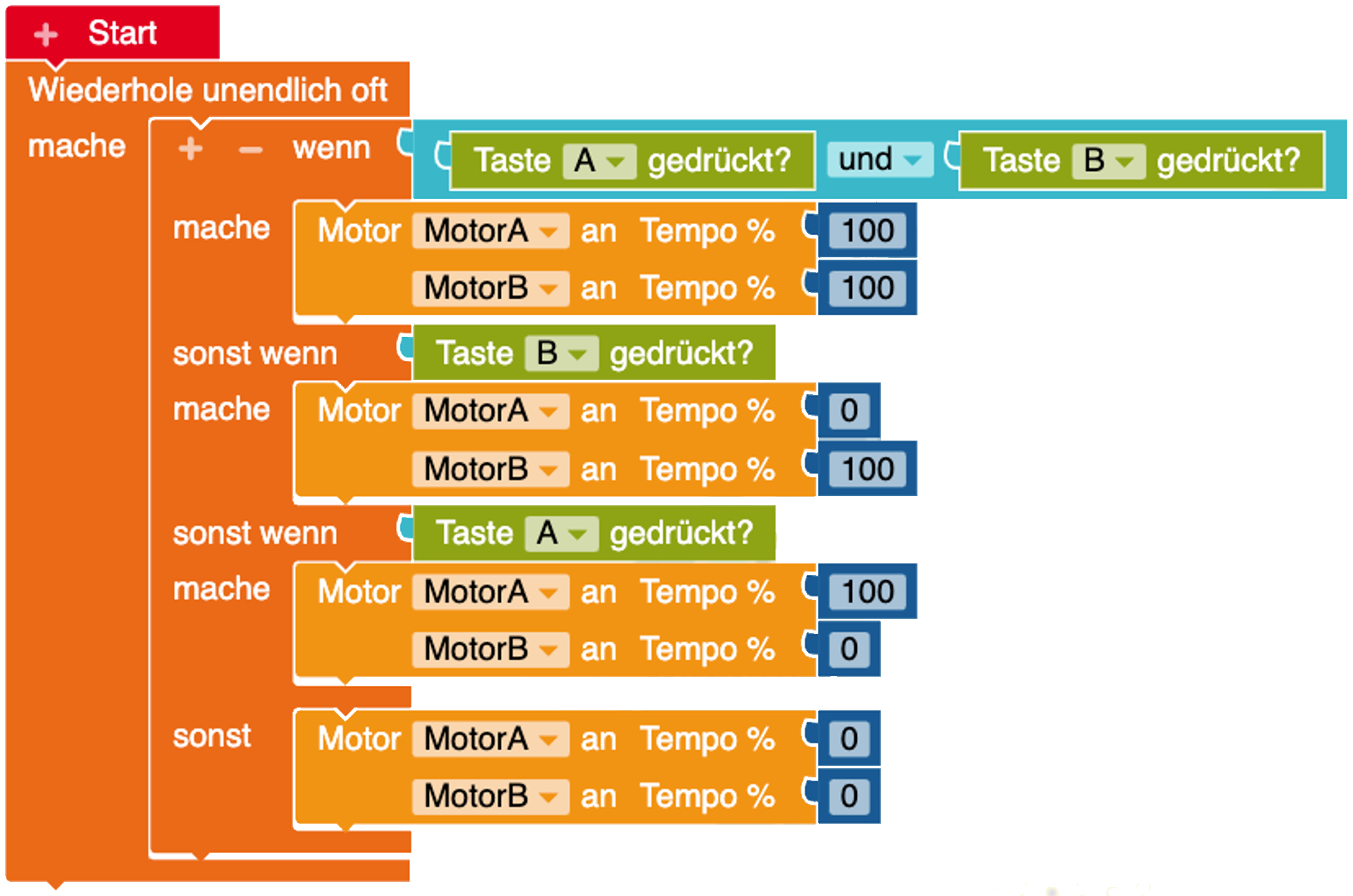

Um zwei Motoren zu steuern, wird der Block verwendet, indem Motor A und B, sowie A + B eingestellt werden können.
Um ein Fahrzeug z.B. nach rechts oder links zu bewegen, wird entsprechend die Geschwindigkeit des einen Motor verlangsamt, beziehungsweise auf 0 gesetzt und die des anderen Motors erhöht.
Die Fahrmanöver können wie hier im Beispiel in Funktionen definiert und abgerufen werden
code

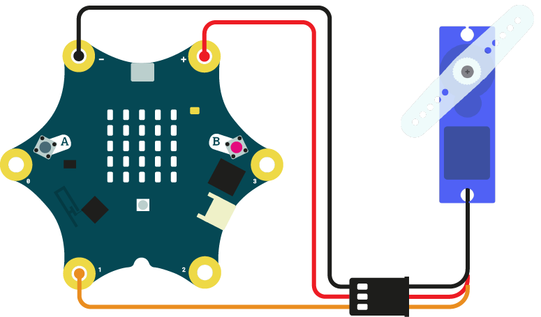

Ein Servomotor hat 3 Pins. Einen Pluspol (VCC), Masse (GND) und ein Signalkabel, welches die Winkelstellung als PWM-Signal übermittelt.
Stromversorgung Calliope mini V3 (<= 3.3 V)
Servomotoren, die mit 3,3 Volt oder weniger betrieben werden, können direkt über den VCC Anschluss des Calliope mini mit Strom versorgt werden. Dazu wird VCC an den Pluspol und GND an den Minuspol verbunden, die Verbindung kann über Jumper Kabel an die 30 Pin Stiftleiste oder über Krokodilklemmen an die Touch Pins passieren. Um Servos zu verwenden, kann jeder Pin verwendet werden, es ist aber darauf zu achten, dass die Pins nicht als Display Pins verwendet werden oder das Display deaktiviert werden muss. Die Pins P0 bis P3, C4, C8, C9, und C13 bis C17 eignen sich gut.
Die Stromversorgung erfolgt entweder über USB-C oder über 3xAAA bzw. 3XAA Batterien.

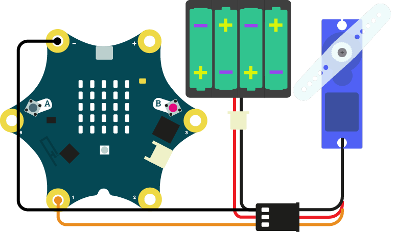

externe Stromquelle (>3 V)
Wenn Servomotoren mit einer Nennspannung über 3.3V verwendet werden sollen, kann ein Batteriefach mit 4x AAA oder 4 x AA Batterien eingesetzt werden. Hier wird sowohl der Servomotor als auch der Calliope mini direkt über die Batterien versorgt. Die Spannung des Batteriefachs liegt mit 4x1.5V=6V über der zulässigen Spannung von 5V für den Calliope mini Batteriekonnektor. Über den VM Anschluss ist aber eine Versorgung weiterhin möglich.
*Diese Doppelverbindung kann auch mit einem Steckbrett umgesetzt werden

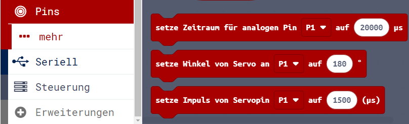

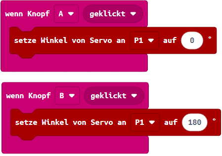

In Makecode befinden sich die Blöcke für die Servoansteuerung bereits in der Bibliothek. Diese finden sich unter den Fortgeschrittenen Blöcken unter Pins.
Servo zum Winkel bewegen
Mit "Setze Winkel..." wird der Servo in die jeweilige Winkelstellung mit kontinuierlicher Geschwindigkeit gefahren.

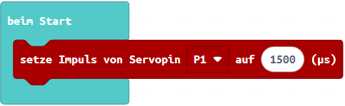

Pulslänge einstellen
Über die Pulslänge des PWM-Signals wird die Winkelstellung der Achse ermittelt. Die Frequenz bleibt dabei einheitlich bei 20 ms (50 Hz). der kürzeste Impuls, stellt den Servo auf 0 Grad und der längste auf die maximale Stellung von 180°. Alle anderen Positionen werden entsprechend dazwischen verteilt. Servos haben allerdings verschiedene Pulslängen. Diese kann in MakeCode angepasst und konfiguriert werden. Die meisten Servos haben eine Pulslänge zwischen 1 und 2 Millisekunden. Die neutrale Stellung zwischen den Werten wird im Editor festgelegt.
Die Pulslänge wird oft in Mikrosekunden (µs) angegbene. Das sind 1000 Millisekunden.

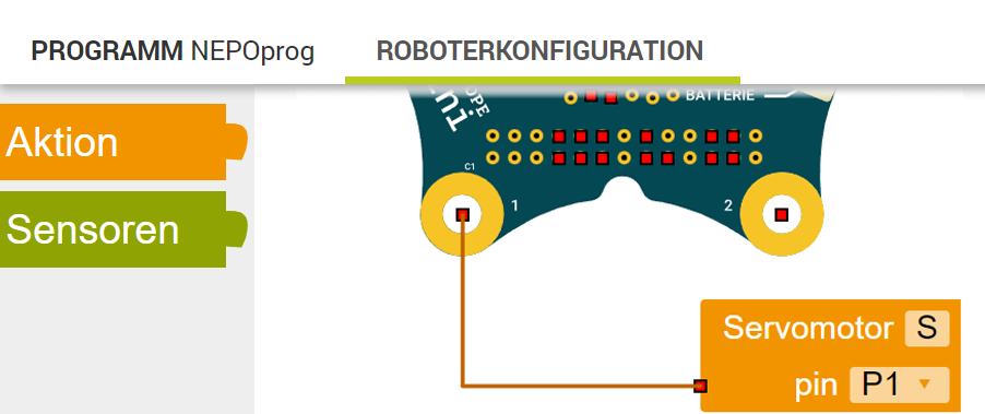

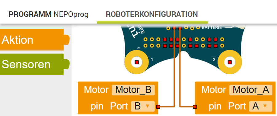

Open Roberta Lab
Roboterkonfiguration
Im Open Roberta Lab, müssen zuerst der Pin für den Servomotor in der Roboterkonfiguration konfiguriert werden. Unter Aktion finden sich der entsprechende Servomotor-Block. Der Servomotor kann an jeden beliebigen analogen/PWM Pin konfiguriert werden.

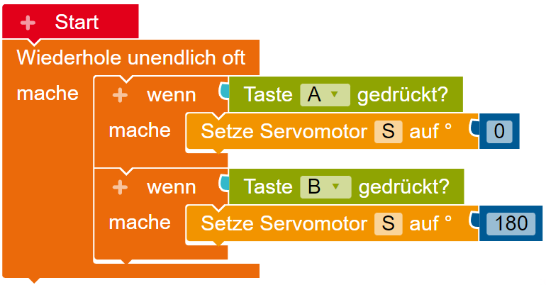

Der Block um den Servo in eine bestimmte Position zu bewegen befindet sich im Editor bei den fortgeschrittenen Blöcken (☆2) unter Bewegen
Der Servo wird in die jeweilige Winkelstellung mit kontinuierlicher Geschwindigkeit gefahren, die als Parameter gesetzt ist.

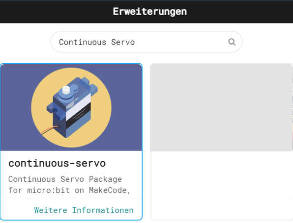

Für Makecode gibt es alternativ das Paket continous servo, dass als Erweiterung geladen werden kann, indem der folgende Link in die Suchleiste eingetragen wird: github.com/tinkertanker/pxt-continuous-servo

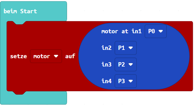

Für einen Unipolaren Steppermotor 28BYJ-48 gibt es eine Erweiterung, die in den Editor geladen werden kann. Dazu auf Erweiterungen klicken und den folgenden Link in die Suchzeile eingeben: github.com/sarahhyy/pxt-28BYJ-48-stepper
Link kopieren

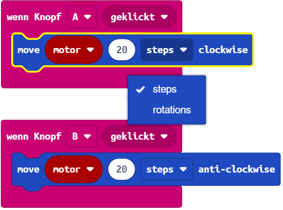

Beim Start sollten die ausgewählten digitalen Pins des Calliope minis in der richtigen Reihenfolge für der Eingänge (in) des Treibermoduls ULN2003 vergeben werden.
Um den Schrittmotor vor- oder zurück zu bewegen können die folgenden "move"-Blöcke verwendet werden. Ein Schritt sind im Vollschrittmodus 11.25° Grad. Also braucht der Schrittmotor ungefähr 32 Schritte für eine ganze Umdrehung. In dem Block können sowohl, die Schritte, als auch volle Umdrehungen ausgewählt werden.
