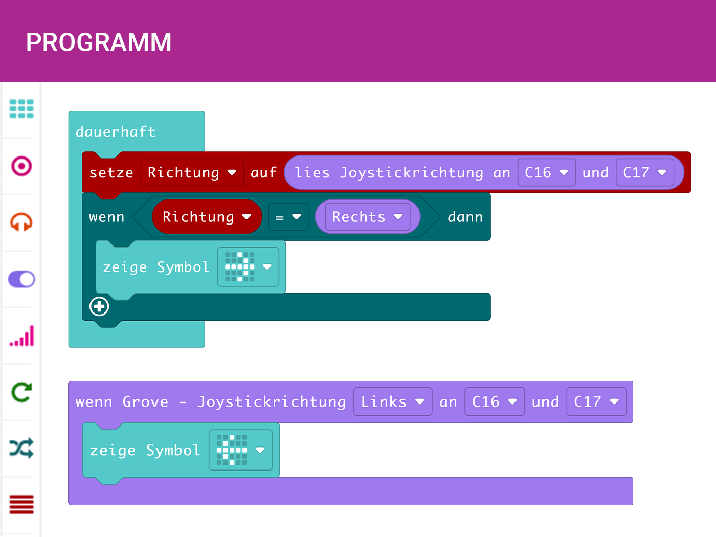

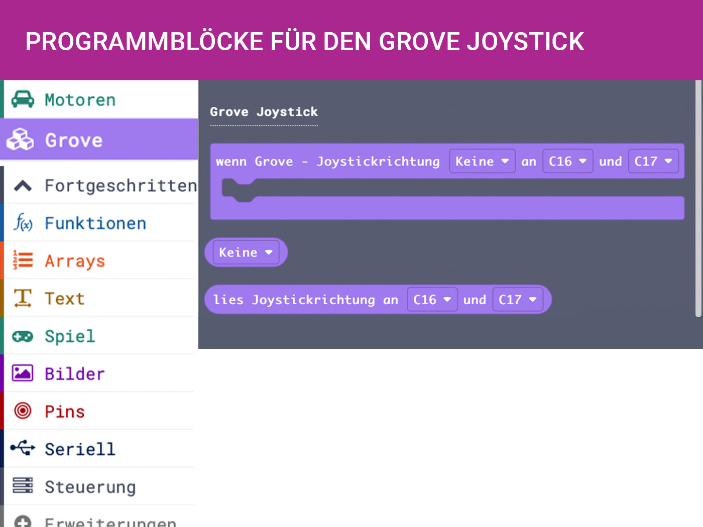

Die "Joystick"-Blöcke sind im Grove Paket enthalten. Auch hier gibt es zwei Möglichkeiten, die Werte des Joysticks auszulesen.
Entweder wird eine Dauerschleife verwendet und die Joystickrichtungen ausgelesen und in einer wenn/dann-Bedingung verglichen oder es wird der Eventbaustein "wenn Grove - Joystickrichtung x" genutzt.
