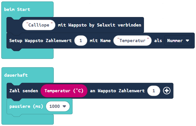

Daten in die Cloud senden
In diesem Beispiel senden wir die Temperaturdaten von dem Calliope mini in die Cloud und können uns diese in der App anschauen, auch wenn wir uns z.B. an einem ganz anderen Ort als der mini befinden.
Lade dazu den folgenden Code auf den Calliope mini:

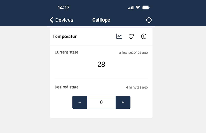

In der App sollte jetzt bei dem ausgewählten Gerät unter "Current state" die Temperatur angezeigt werden.

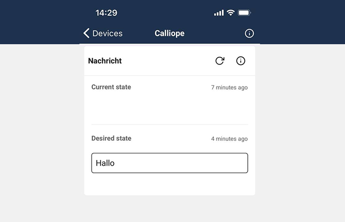

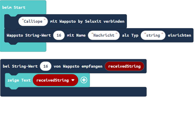

Daten aus der Cloud abrufen
In diesem Beispiel lassen wir den Lauftext aus der App (z.B. vom Handy oder Desktop-PC) an den Calliope mini senden und dieser wird auf der LED-Matrix angezeigt.
Lade den folgende Code auf den Calliope mini:
Gehe in der App zu deinem Gerät und gebe unter dem genannten Stringwert bei "Desired state" einen Text ein. Dieser Text sollte nun auf der LED-Matrix des Calliope mini angezeigt werden.
