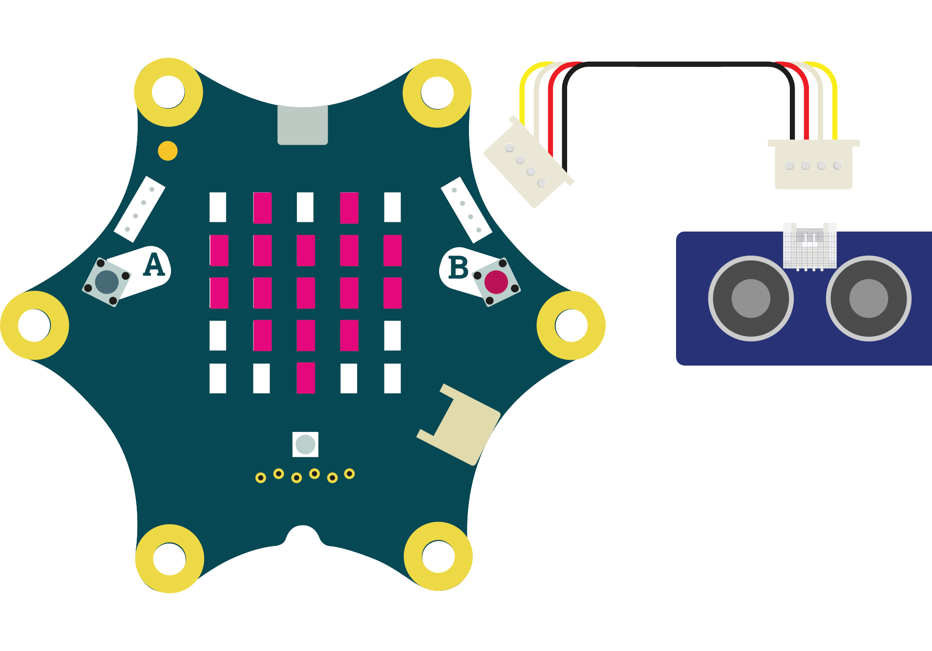

Anschluss
Der Grove-Ultraschallsensor wird an dem rechten Grove-Adapter A1 vom Calliope mini angeschlossen.

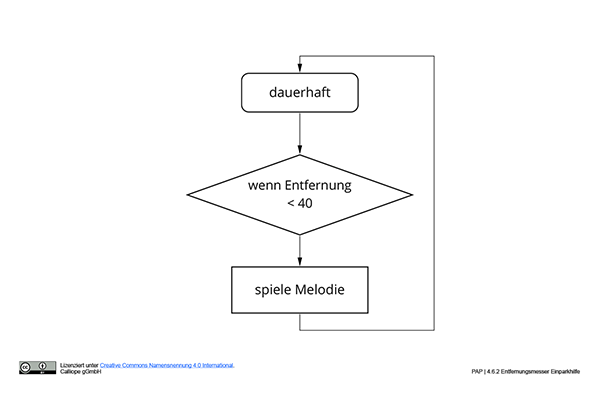

Einparkhilfe
Bei der Einparkhilfe schlägt der Calliope mini Alarm, sobald ein Objekt zu nah ist.

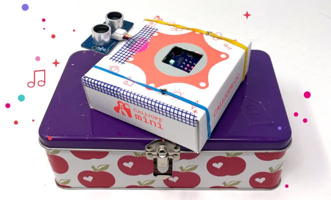

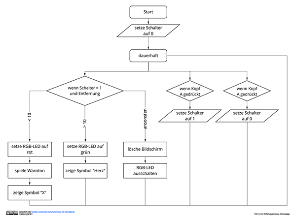

Alarmanlage
Die Alarmanlage bewacht einen wichtigen Gegenstand, wird scharf gestellt und schlägt Alarm, sobald eine Person zu nah kommt.

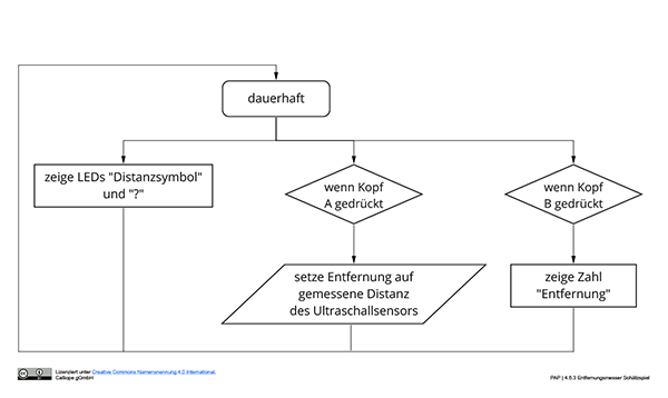

Schätzspiel
Das Schätzspiel misst Entfernungen und zeigt dir auf Knopfdruck die gemessenen Werte an.

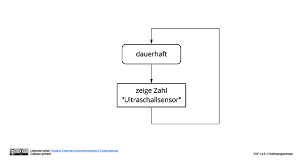

Hier findest du Informationen zur Programmierung des Ultraschallsensors.
Grundlagen
+Tipps und Hilfestellungen
  • Wird dauerhaft der Abstand auf dem Display angezeigt?
Einparkhilfe:
  • Liegt die Reichweite des Objekts zwischen 3 und 350 cm?
Alarmanlage:
  • Wird eine LED oder ein Symbol auf dem Display angezeigt, nur wenn die Alarmanlage aktiviert ist?
  • Wird der Schalter und die Entfernung in der Bedingung mit einem "und" verknüpft oder in einer verschachtelten Verzweigung geprüft?
