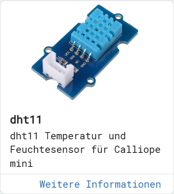

Mit diesem Sensor kannst du messen, wie warm oder feucht es in deiner Umgebung ist. Er eignet sich super für Projekte wie eine Wetterstation, ein Zimmer-Klima-Messgerät oder einen digitalen Pflanzenwächter. Der Sensor funktioniert am besten bei Temperaturen über 0 °C.

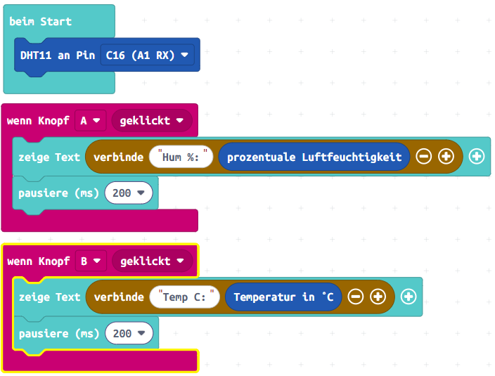

Makecode
Zuerst muss das passende Paket über Fortgeschritten → Erweiterungen hinzugefügt werden.
Entweder nach DHT11 suchen oder folgenden Link ins Suchfeld einfügen:
Anschließend können Temperatur und Luftfeuchtigkeit z.B. auf der LED-Matrix des Calliope mini angezeigt werden:
