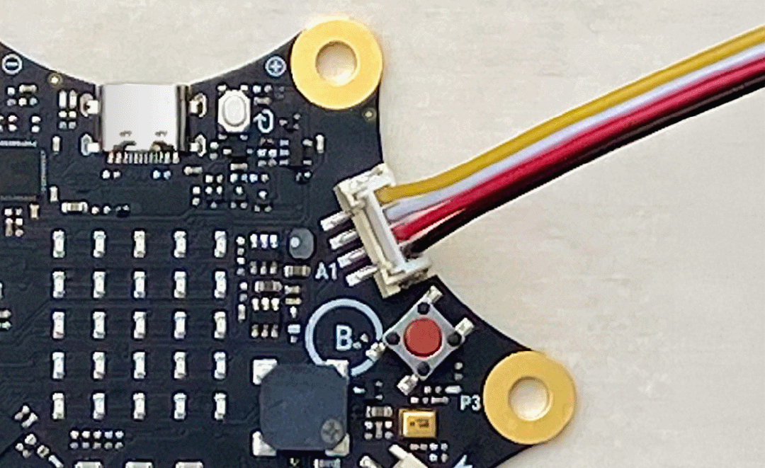

Anschluss: Grove: A1 (C16, C17)

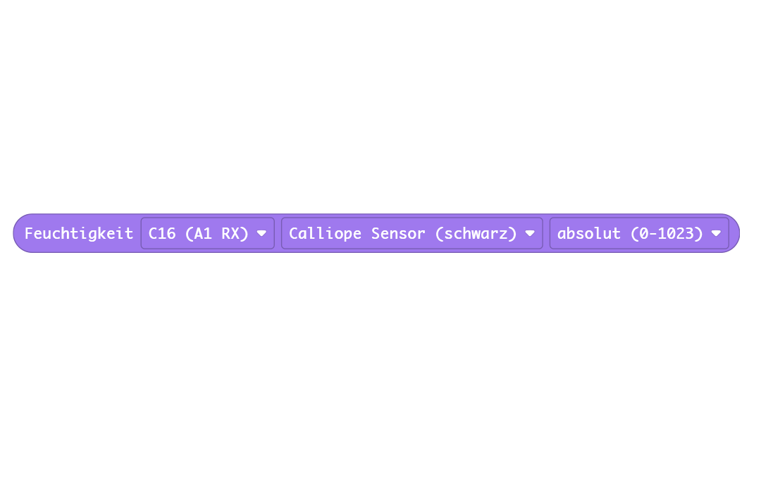

Der kapazitive Feuchtigkeitssensor misst die Bodenfeuchtigkeit durch Veränderungen der elektrischen Kapazität. Je feuchter der Boden ist, desto stärker beeinflusst er das elektrische Feld, wodurch sich die Kapazität des Sensors erhöht. Im Gegensatz zu resistiven Sensoren müssen die Metallelektroden nicht direkt mit dem Boden in Kontakt kommen, so wird Korrosion vermieden.
Wichtig: Der Sensor liefert keine exakten Messwerte, sondern zeigt nur an, ob der Boden feuchter oder trockener wird. Wenn die Bodenfeuchtigkeit steigt, sinkt normalerweise der ausgegebene Wert. Wenn der Boden trockener wird, steigt der Wert.

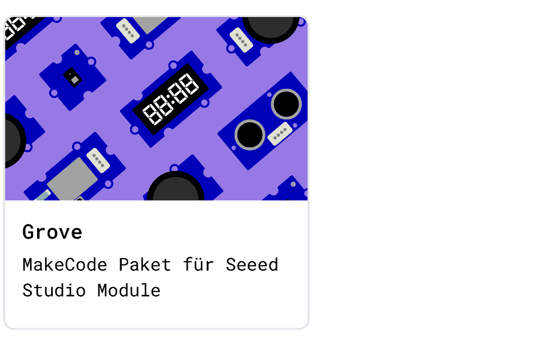

Wir haben dies in der Erweiterung so angepasst, dass er vergleichbare Werte in der identischen Skala zum bisherigen Sensor liefert.

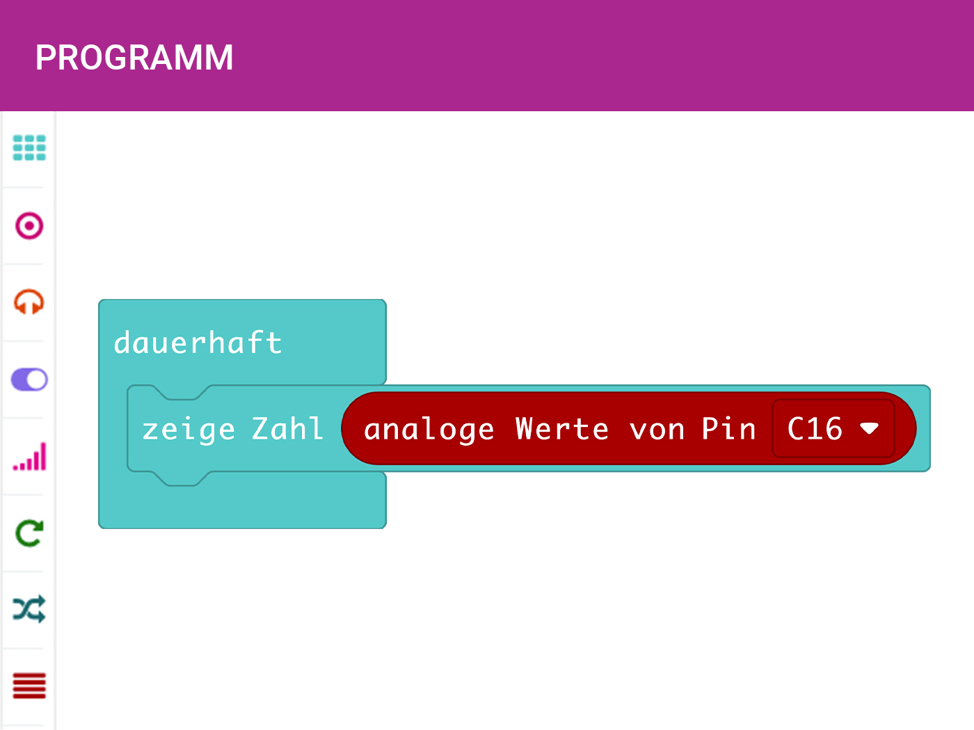

Möchte man original Messwert angezeigt bekommen, kann man den analogen Wert anzeigen lassen und muss nicht die Grove Erweiterung nutzen.
Um mit den Werten des Feuchtigkeitssensors arbeiten zu können, muss der jeweilige Wert des Pins abgefragt werden, auf dem der Sensor die Daten sendet. In diesem Fall ist das der Pin C16.
Die Pin-Blöcke sind unter dem Bereich Fortgeschritten zu finden. Dort muss der Block "analoge Werte von Pin P0" ausgewählt und "P0" in "C16" geändert werden.
