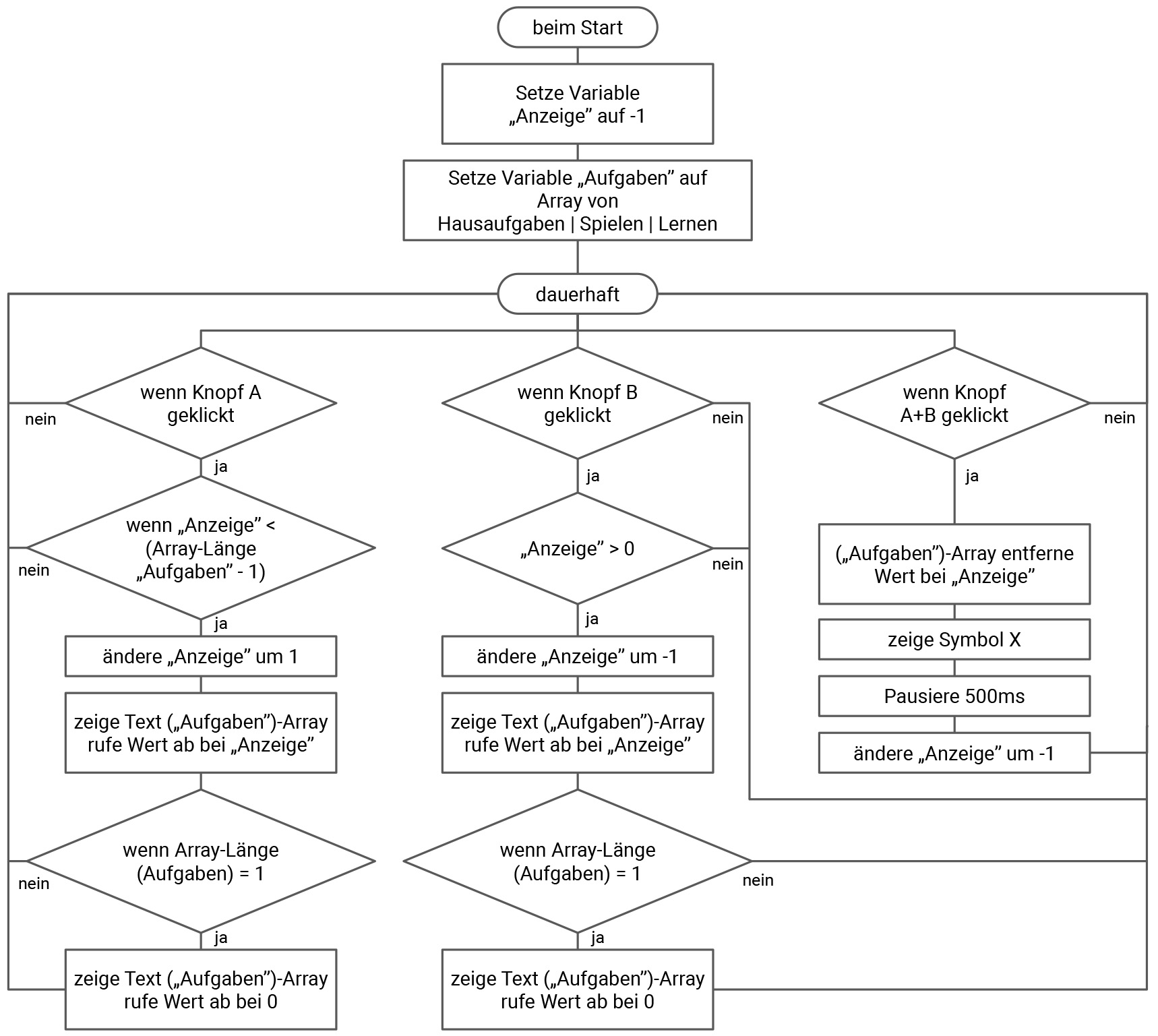

Entwickle ein Programm mit folgenden Funktionen:
- Beim Start definiere eine Liste mit den einzelnen Aufgaben.

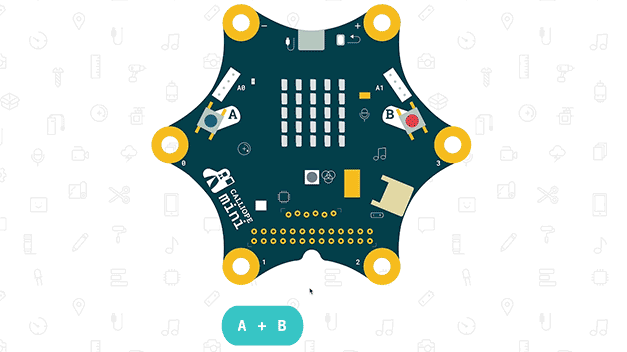

- Mit der Taste A navigierst du vorwärts durch die Liste und lässt dir die Aufgaben anzeigen.
- Mit der Taste B navigierst du rückwärts durch die Liste und lässt dir die Aufgaben anzeigen.
- Mit der Taste AB löscht du die aktuelle Aufgabe aus der Liste.
Besonderheit: Programmiere so, dass wenn nur noch eine Aufgabe auf deiner Liste steht, diese sowohl beim Drücken der Taste A, als auch der Taste B angezeigt wird.
