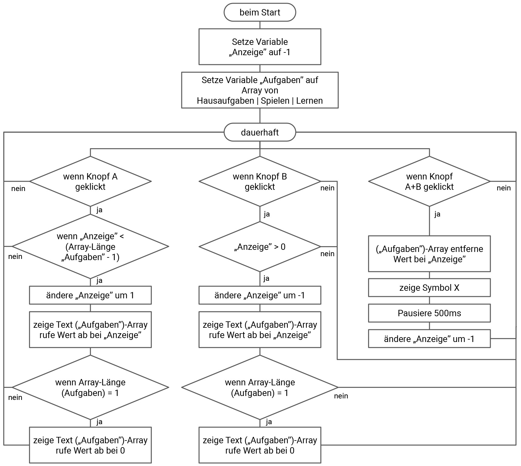

Entwickle ein Programm mit folgenden Funktionen:
- Beim Start definiere eine Liste mit den einzelnen Aufgaben.
- Mit der Taste A navigierst du vorwärts durch die Liste und lässt dir die Aufgaben anzeigen.
- Mit der Taste B navigierst du rückwärts durch die Liste und lässt dir die Aufgaben anzeigen.
- Mit der Taste AB löscht du die aktuelle Aufgabe aus der Liste.
Besonderheit: Programmiere so, dass wenn nur noch eine Aufgabe auf deiner Liste steht, diese sowohl beim Drücken der Taste A, als auch der Taste B angezeigt wird.

Teste dein Programm, indem du dir die einzelnen Aufgaben anzeigen lässt und erledigte Aufgaben löscht.
- Werden alle Aufgaben angezeigt?
- Können erledigte Aufgaben gelöscht werden?
- Was passiert, wenn nur noch eine Aufgabe auf der Liste ist?
