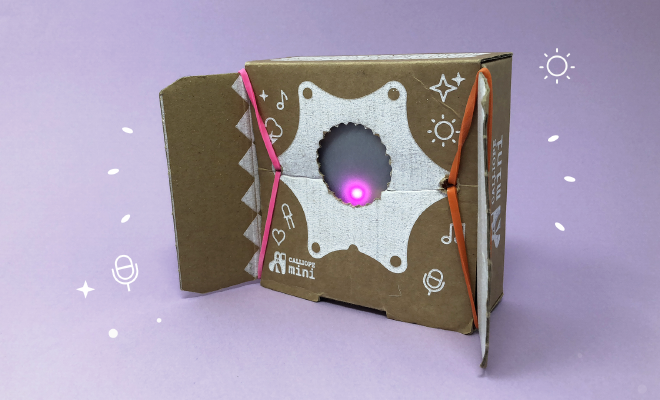

Schalte dein Kipplicht aus und an, indem du die Lage des Calliope mini veränderst.

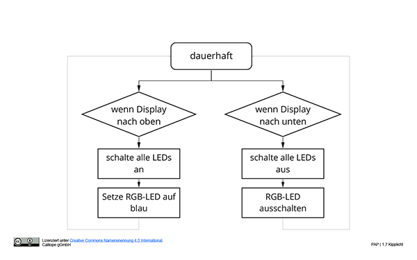

Verwende den Lagesensor als Eingabe für dein Kipplicht.
Frage die Lage des Calliope mini ab und weise unterschiedliche Ausgaben zu.
- Zeigt das Display nach oben, geht dein Kipplicht an.
- Zeigt das Display nach unten, geht dein Kipplicht aus.
Tipp! Teste alle unterschiedlichen Lagen. Vielleicht findest du noch eine Lage für eine weitere sinnvolle Ausgabe.

Nicht vergessen: Wenn der Calliope mini umgedreht wird, sollen LED-Matrix und die RGB-LEDs ausgeschaltet werden.
- Eine Bewegung, ein Schütteln oder die Lage des Calliope mini als Eingabe-Ereignis festlegen
- Ein Bild auf der LED-Matrix zeigen
- LED-Matrix löschen
- Die RGB-LED ausschalten
- Geht die RGB-LED an und aus, wenn sich die Lage des Calliope mini ändert?
- Wurde die richtige Lage für den Calliope mini eingegeben, die auch getestet wurde? Logo nach oben ist z.B. nicht das Gleiche wie Display nach oben.
