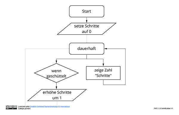

In diesem Projekt wird der Lagesensor für das Zählen der einzelnen Schritte verwendet.
- Du benötigst eine Variable, die die Anzahl der Schritte speichert
- Jedes Mal, wenn der Calliope mini geschüttelt wird, erhöht sich die Variable "Schritte" um 1
- Lasse die Zahl der "Schritte" dauerhaft auf dem Display anzeigen

Es empfiehlt sich eine kleine Pause in die Schüttelabfrage einzubauen, damit nicht mehrere Schritte bei einfachem Schütteln gezählt werden, weil der Code sehr schnell hintereinander ausgeführt wird.
- Variablen müssen hochgezählt werden
- Eine Zahl / eine Variablen auf dem Bildschirm zeigen
- Werden dauerhaft die Schritte auf dem Display angezeigt?
- Erhöhen sich die Schritte um 1, wenn einmal geschüttelt wurde?

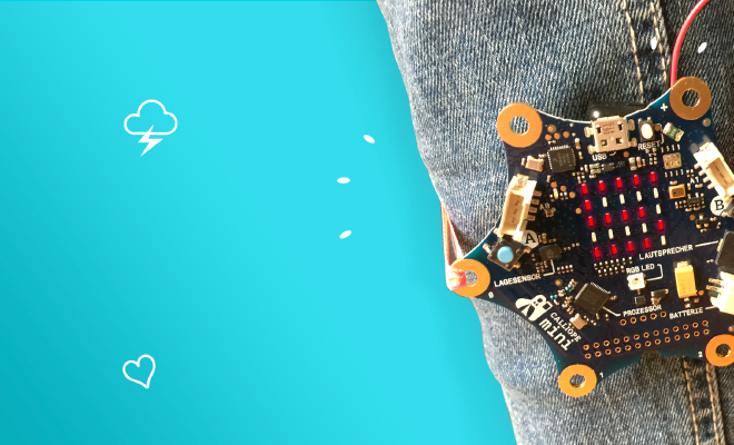

Der Schrittzähler kann mit dem Gummiband an deinem Fußgelenk befestigt werden.
