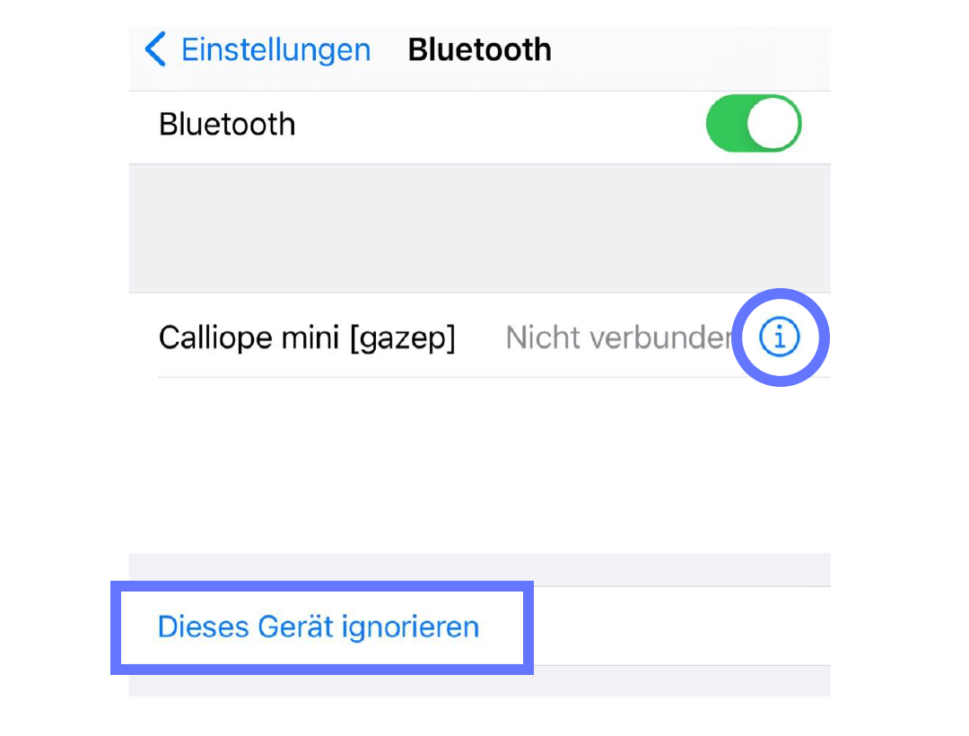

Bluetooth trennen
Einstellungen App starten
Bluetooth Einstellungen öffnen
• Informationen (i) zum Calliope mini wählen
(Es könnte auch erscheinen als DfuTarg oder micro:bit)
• Dieses Gerät ignorieren wählen

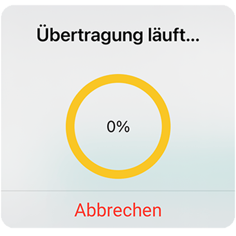

Das Startprogramm über Bluetooth übertragen.
• Der Calliope mini muss mit der App verbunden sein.
• Startprogramm auswählen (unter iOS bei "Deine Programme", unter Android bei "Startprogramm").
• Das Programm wird übertragen, der Calliope mini startet neu. Sobald die Reset Taste erneut gedrückt wird, startet der Calliope mini mit dem Startrogramm.
