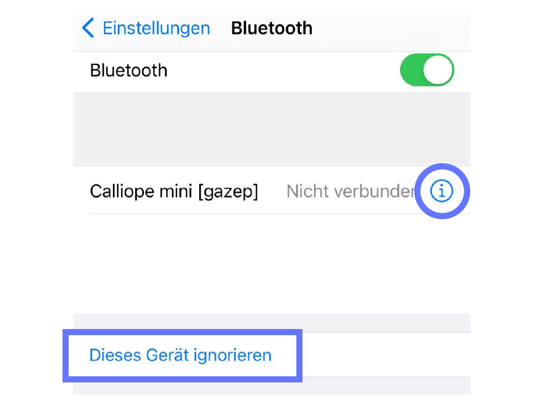

Bluetooth trennen
• Einstellungen App starten
• Bluetooth Einstellungen öffnen
• Informationen (i) zum Calliope mini wählen
(Es könnte auch erscheinen als DfuTarg oder micro:bit)
• Dieses Gerät ignorieren wählen
