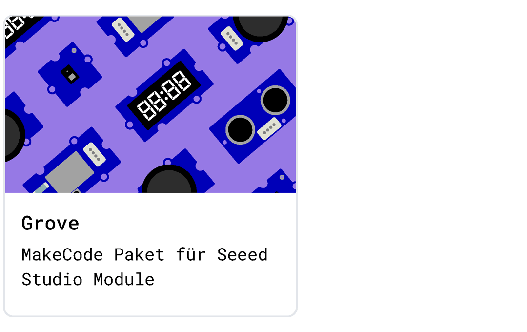

Makecode
Am einfachsten lässt sich der Ultraschallsensor mit der Grove Erweiterung nutzen. Dieses wird über Erweiterungen im Menü hinzugefügt. Nachdem du das Paket hinzugefügt hast, steht in der Kategorie „Grove“ der Block „Ultraschallsensor (in cm) an C16“ zur Verfügung.
