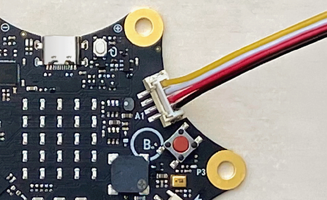

Anschluss an den Calliope mini
Der Grove Ultraschallsensor nutzt nur einen digitalen Pin für die Sendung der Schallimpulses und der Messung und berechnet aus dem zeitlichen Differenz die Entfernung. Deshalb kann jeder digitale Pin verwendet werden, um den Ultraschallsensor zu verwenden.
Im Falle der Grove-Anschlüsse kann A1 (C16) verwendet werden.

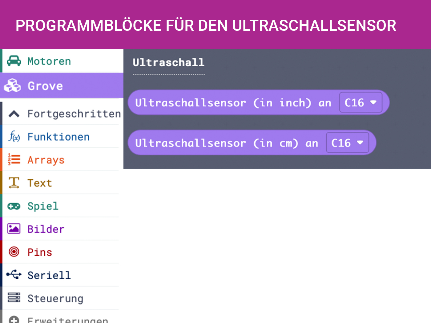

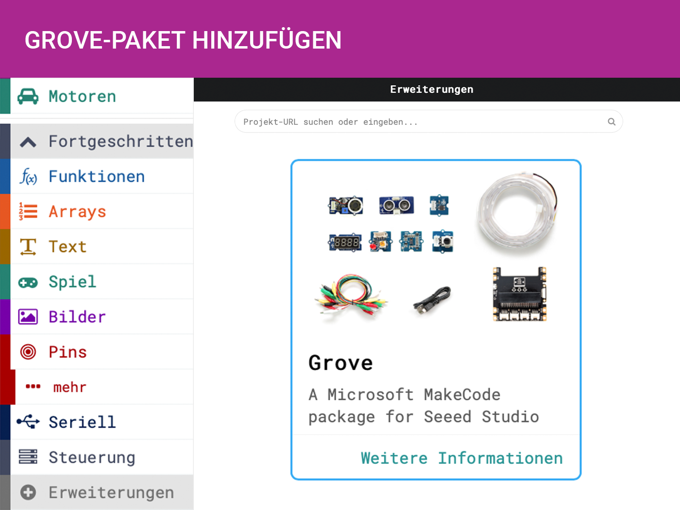

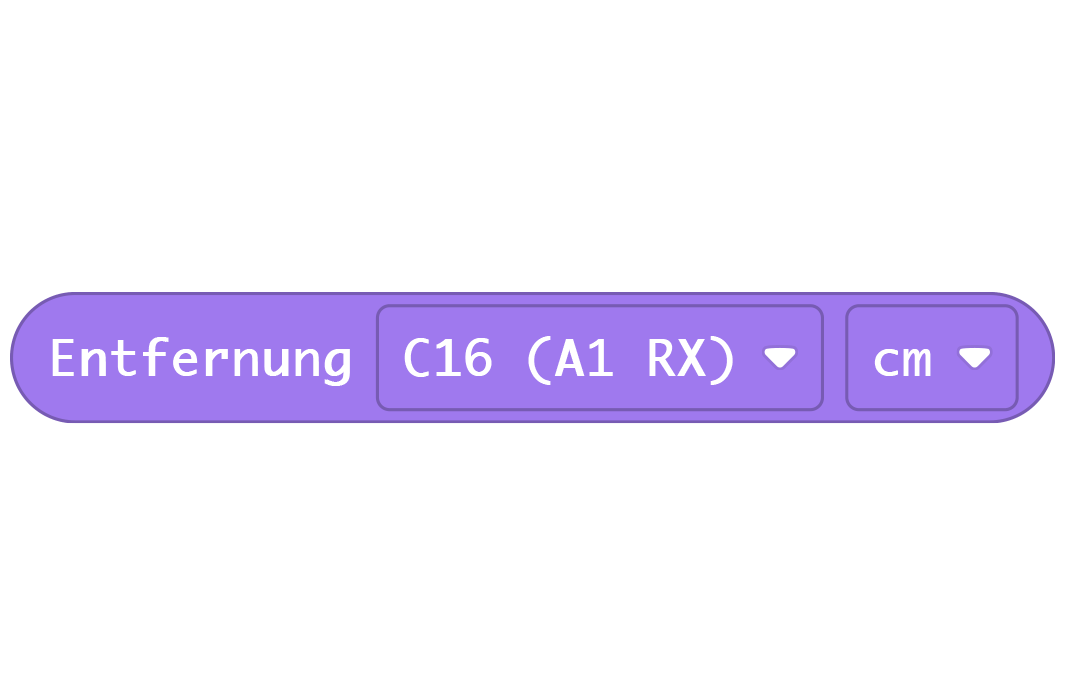

Am einfachsten lässt sich der Ultraschallsensor mit dem „Grove“-Paket nutzen. Dieses wird über Erweiterungen im Menü hinzugefügt. Nachdem du das Paket hinzugefügt hast, steht in der Kategorie „Grove“ der Block „Ultraschallsensor (in cm) an C16“ zur Verfügung – alternativ kann auch ein anderer digitaler Pin gewählt werden.

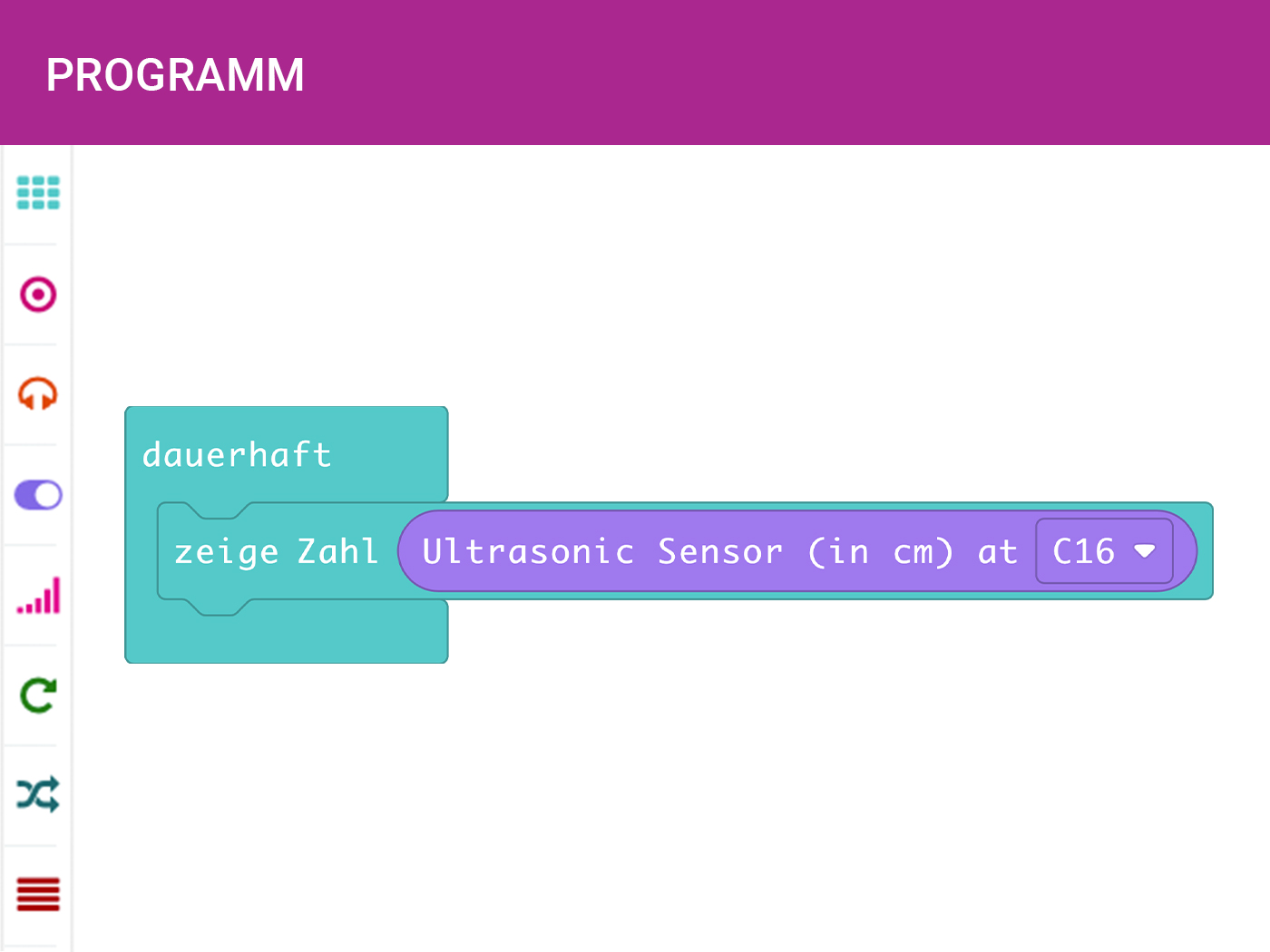

Um die gemessene Entfernung auf dem LED-Display anzuzeigen, wird dieser Block einfach in „zeige Zahl 0“ aus der Kategorie „Grundlagen“ eingefügt. Damit wird die Distanz zum Objekt automatisch in Zentimetern ausgegeben.

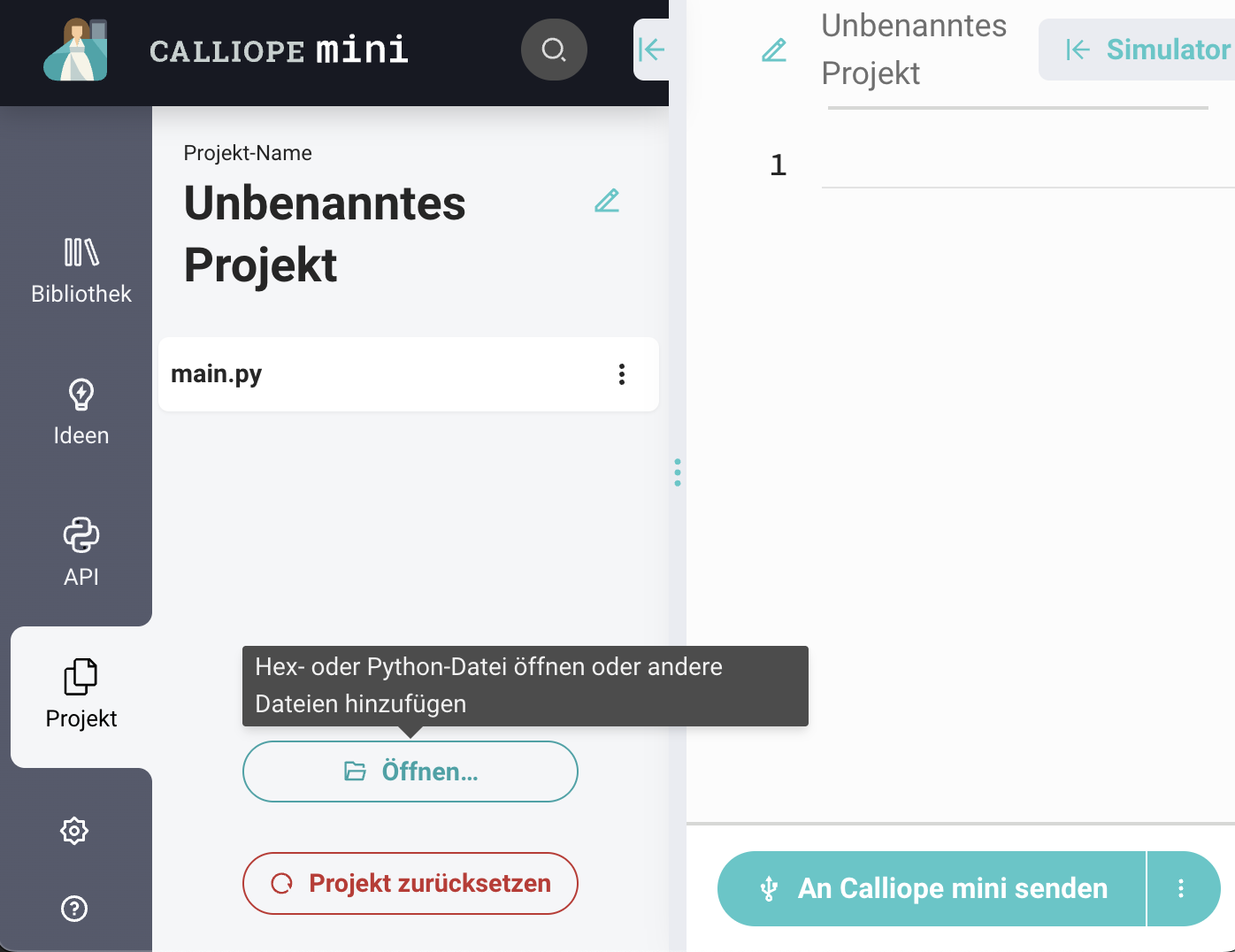

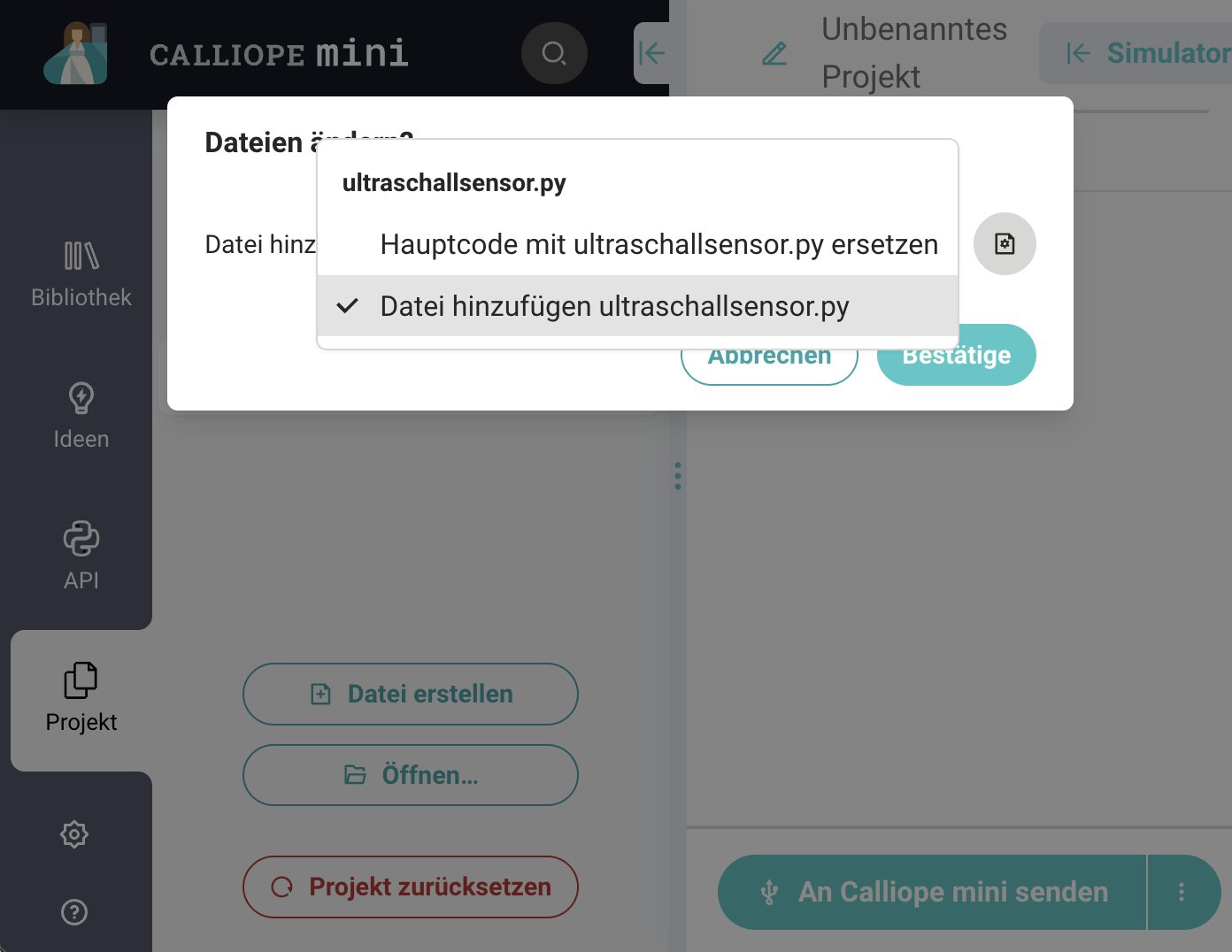

In dem Pythoneditor klicke auf den Reiter "Projekte" und anschließend auf "Öffnen..." um eine Datei in dein Projekt zu laden. Wähle die Datei ultraschallsensor.py aus und füge sie zu deinem Projekt als weitere Datei hinzu, indem du in dem Dialog "Datei ändern" das kleine Icon klickst und "Datei hinzufügen" auswählst.
