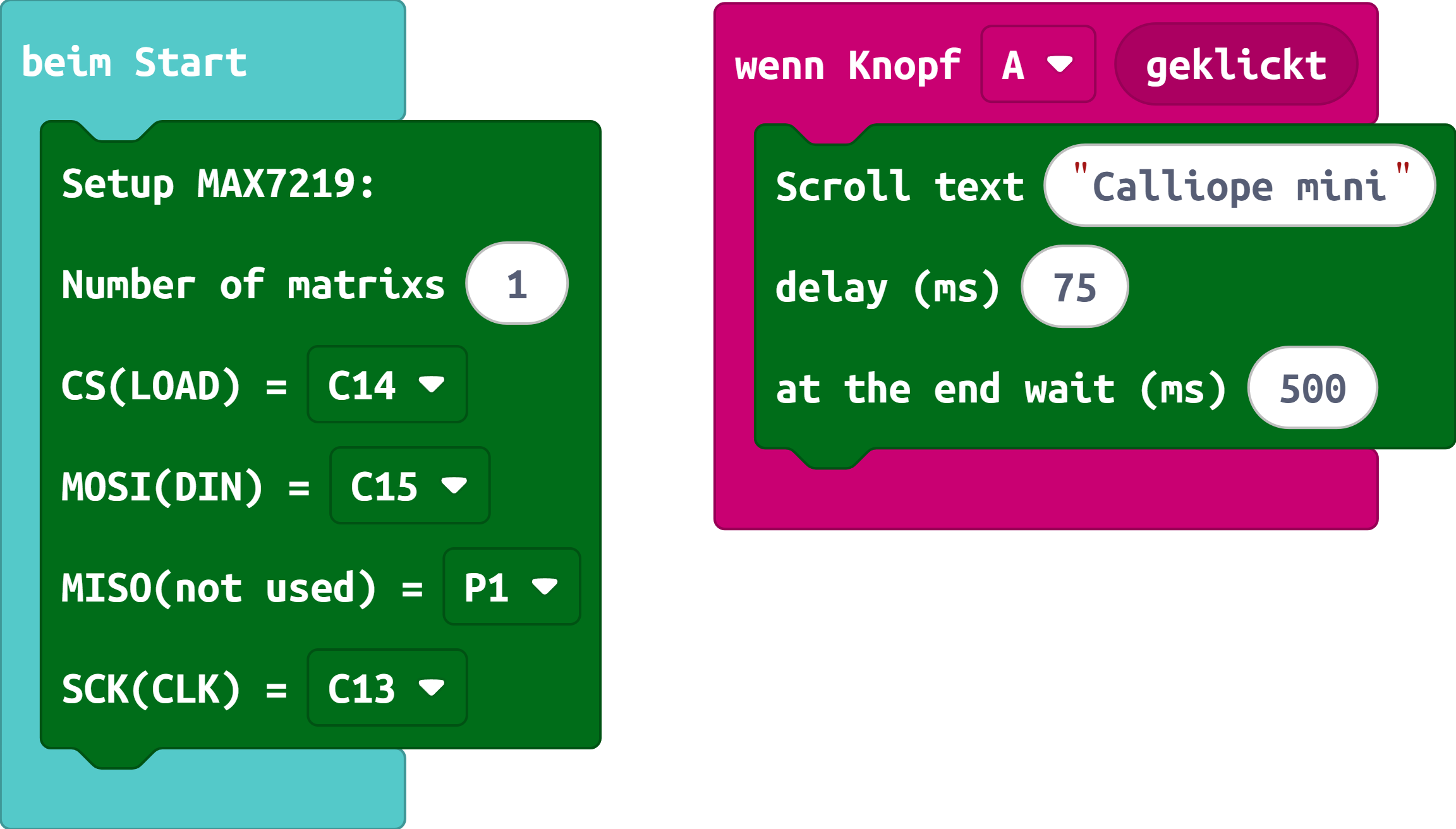

Die LED Matrix MAX7219_8x8 verwendet das SPI-Protokoll und muss an dem Calliope mini V3 an den SPI-Pins auf der Pinleiste angeschlossen werden. Andere digitale Pins funktionieren aber auch.
| VCC | 3.3V |
| GND | GND |
| CS (LOAD Pin) | C14 oder ein anderer digitaler Pin |
| MOSI / DIN | C15 oder ein anderer digitaler Pin |
| MISO | wird nicht verwendet |
| CLK / SCK | C13 oder ein anderer digitaler Pin |
Details und Bilder zum Anschluss findest du auf der Seite der Erweiterung von Michael Klein: github.com/MKleinSB/pxt-MAX7219_8x8
Makecode

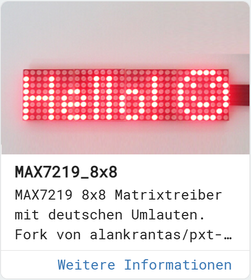

Zuerst muss das passende Paket über Fortgeschritten → Erweiterungen hinzugefügt werden.
Entweder nach MAX7219_8x8 suchen oder folgenden Link ins Suchfeld einfügen:
Link kopieren
Anschließend können Zahlen und Text auf der 8x8 LED-Matrix angezeigt werden:
