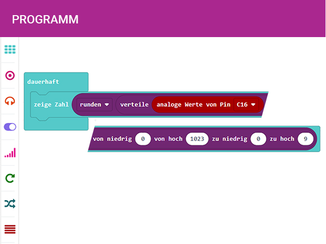

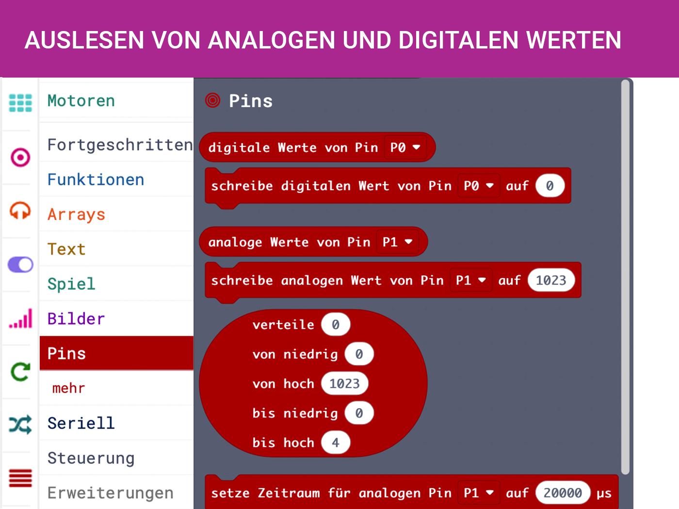

In MakeCode kann man sich die Werte des Grove-Potentiometers über den RX Pin C16 ausgeben lassen. Dazu geht man auf die Fortgeschrittenen Bausteine Pins und wählt den Block analog Werte von Pin P1 aus und ändert die Pin entsprechend zu C16.
Da man in der Regel permanent die Drehung des Potentiometers abfragen möchte, sollte die Ausgabe in einer Dauerhaft-Schleife stattfinden.
Verteile von bis...
Es kann sinnvoll sein die Zahlen aus dem Wertebereich des Potentiometers in einen neuen Wertebereich, je nach Anwendung zu mappen/verteilen. Unter der Katergorie Mathematik findet man dafür den Block verteile 0 von niedrig 0 von hoch....
