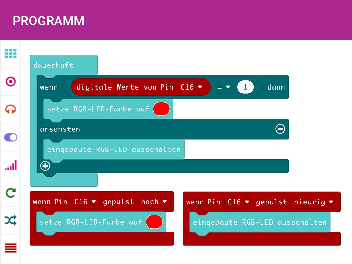

Es gibt zwei Varianten um zu überprüfen, ob eine Bewegung stattgefunden hat:
Die erste Variante ist, den digitalen Wert von Pin C16 am A1-Anschluss oder C18 am A0-Anschluss auszulesen und in einer wenn/dann Verzweigung zu prüfen, ob die Sensorwerte 1 oder 0 sind.
Die zweite Variante lässt sich mit dem Block "wenn Pin P0 gepulst hoch" der unter "Pin > mehr" zu finden ist, realisieren. Dafür muss der Pin auf C16 gesetzt werden, was dazu führt, dass eine beliebige Aktion ausgeführt werden kann, wie das Leuchten der Status-LED.
