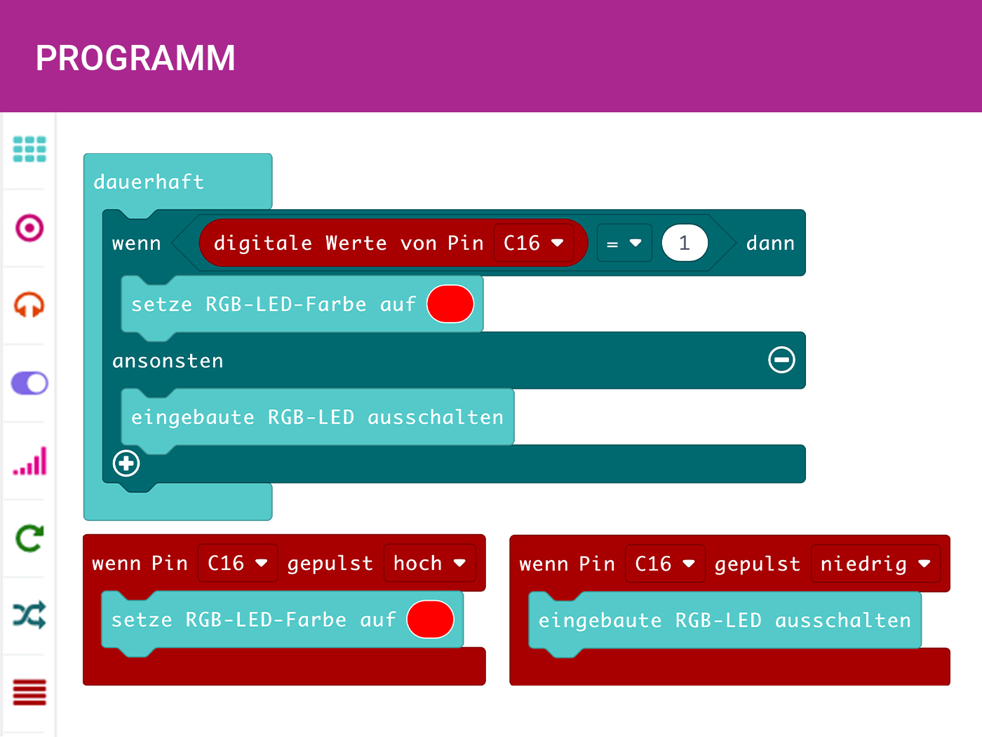

Makecode
Hay dos formas de dirigir el sensor.
La primera forma es leer el valor digital de la clavija C16 y comprobar en una rama de if/then si los valores del sensor son 1 o 0.
La segunda variante se puede implementar con el bloque "si el pin P0 pulsó alto" que se puede encontrar en "Pin > más". Para ello, el pin debe estar ajustado a C16, lo que significa que se puede realizar cualquier acción, como encender el LED de estado.
