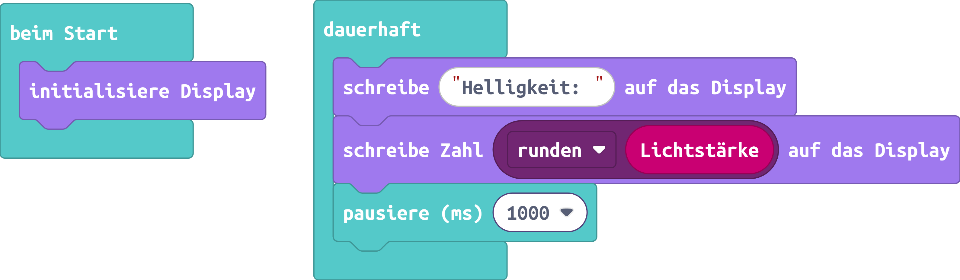

Beim Start muss das Display initialisiert werden. Anschließend können Text und Zahlen an verschiedenen Position auf dem LCD-Display angezeigt werden:
Programmcode
