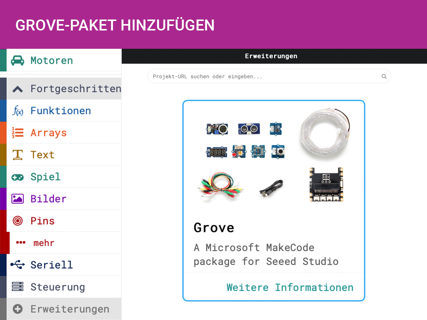

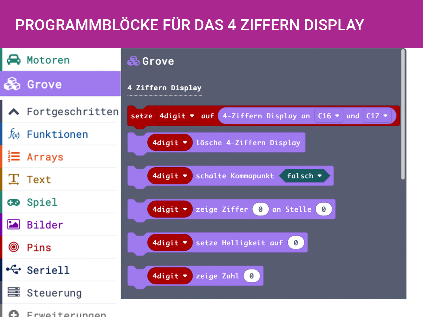

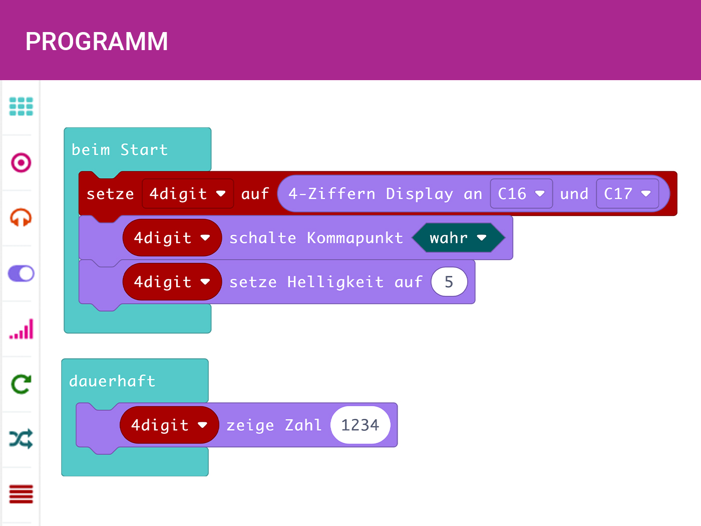

In Makecode kann der Sensor über die Pins C16 und C17 angesteuert werden, nachdem das Grovepaket heruntergeladen wurde. Die Zahlen werden in Makecode von links nach rechts dargestellt.
programmcode
