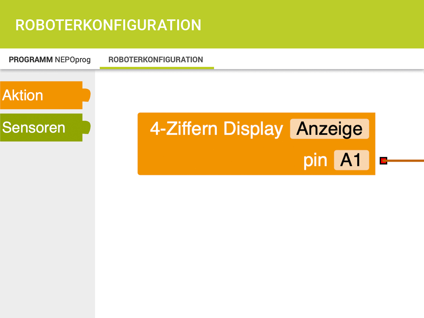

Grove: A1 (C16, C17) |

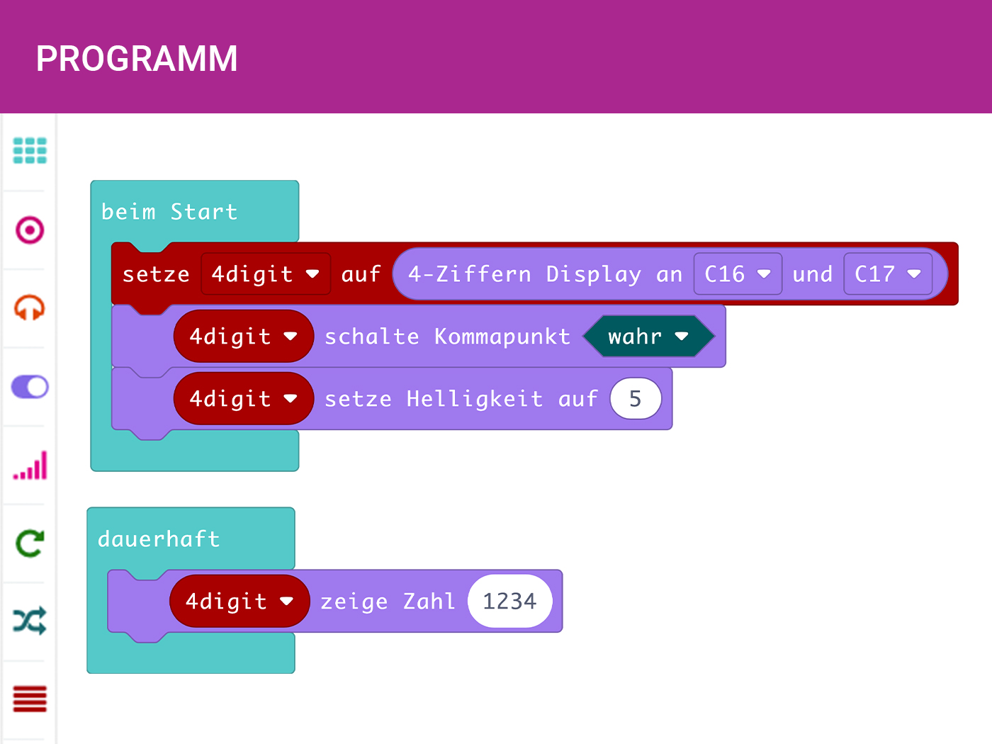

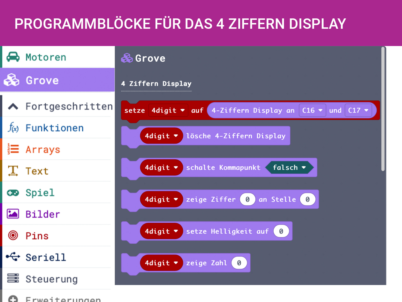

Makecode

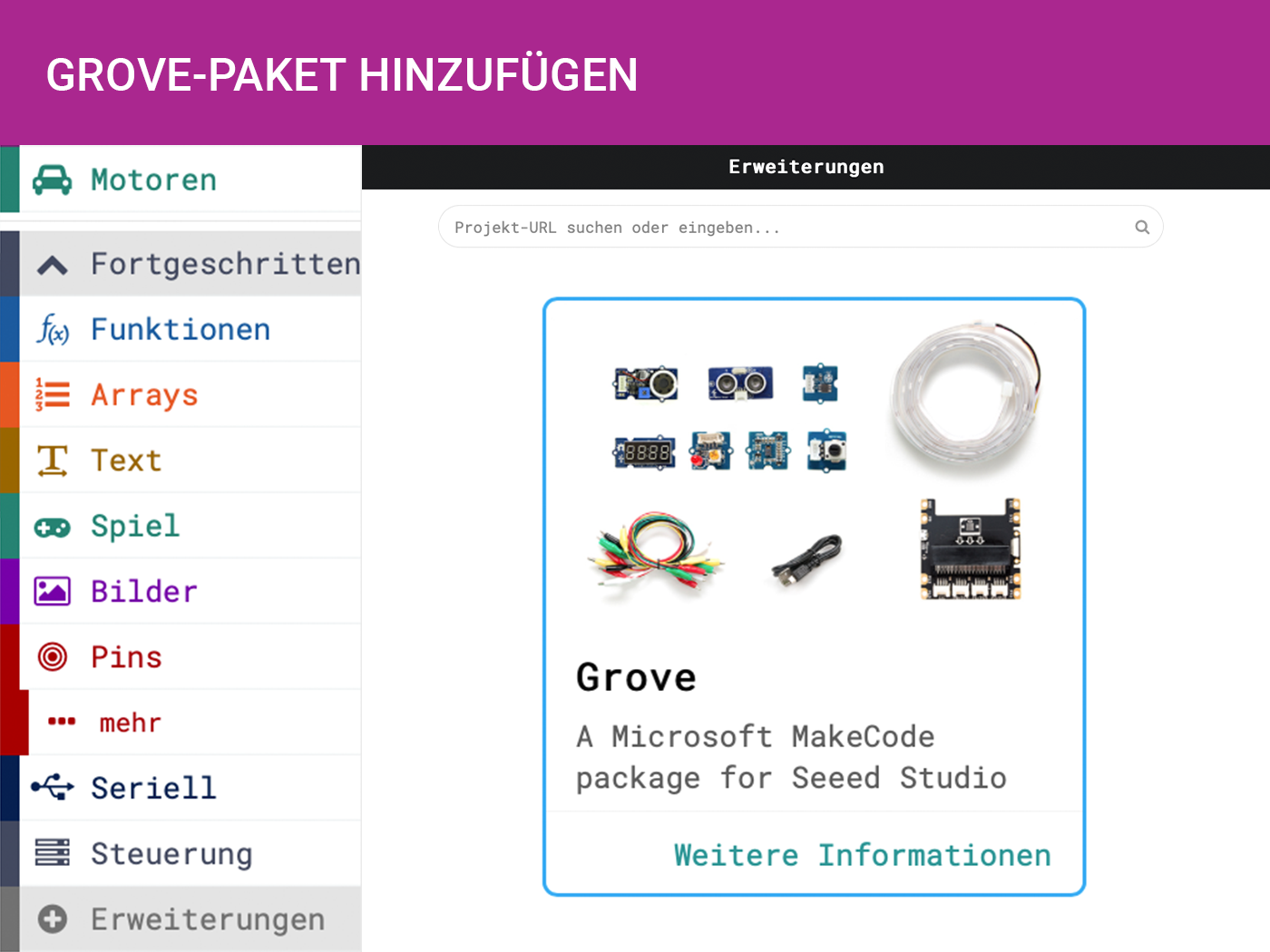

En el makecode, después de descargar el paquete de Grove, el sensor puede ser controlado a través de los pines C16 y C17. Los números se muestran en Makecode de izquierda a derecha.
