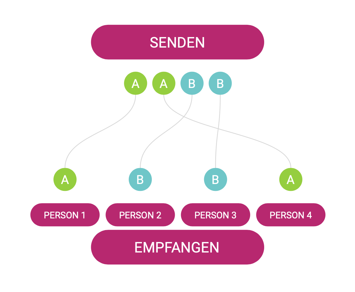

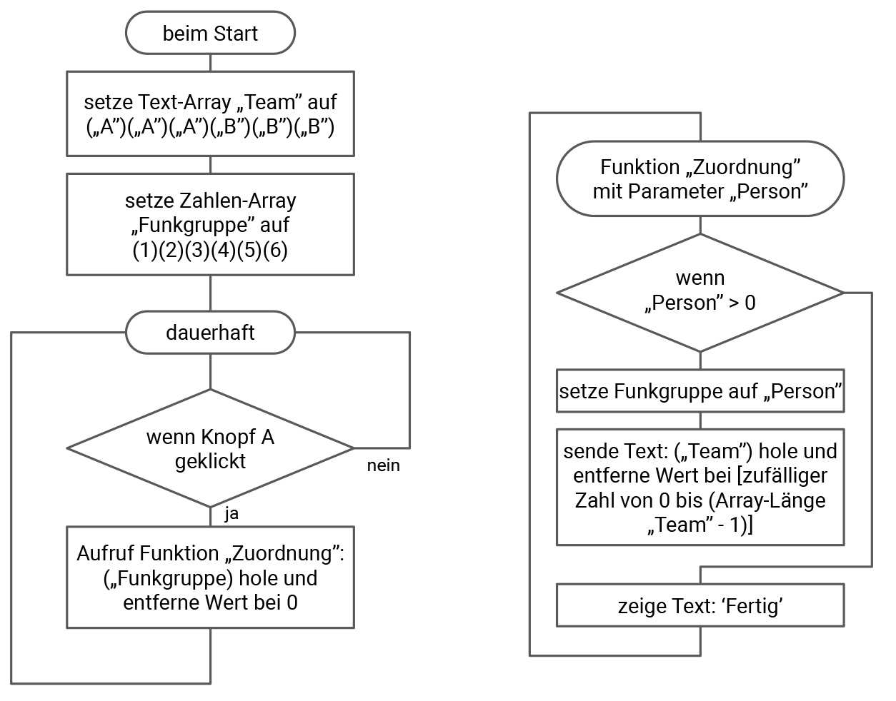

Für diese Projekt werden zwei unterschiedliche Programme benötigt:
Das erste Programm ist das Sende-Programm , es teilt den verschiedenen Calliope mini im Klassenraum ihren Buchstaben (A oder B) zu.
Das zweite Programm ist das Empfangen-Programm und zeigt allen Beteiligten die zugeteilte Gruppe auf dem Calliope mini an.

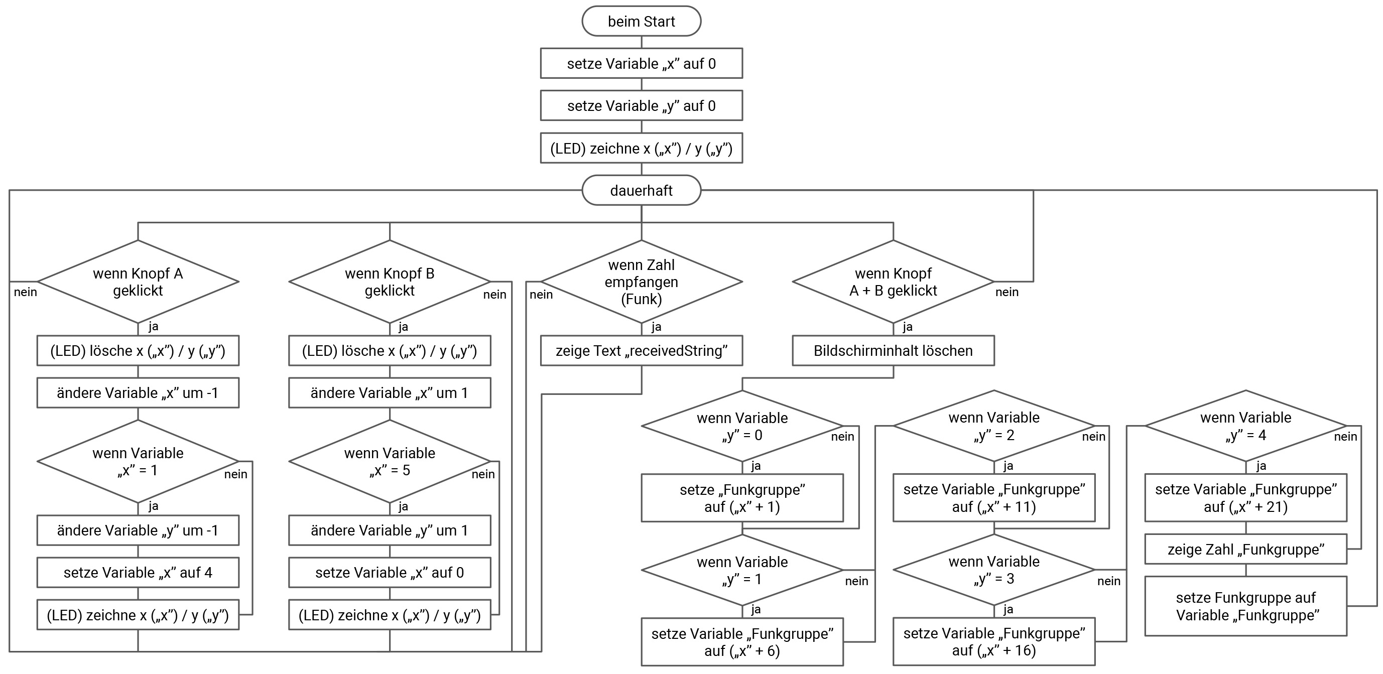

Empfangen - Funkgruppe über die LED-Matrix einstellen (komplex)
Hier schreiben alle Schüler:innen das selber Programm, mit dem sie die individuelle Funkgruppe über die Tasten A und B einstellen können.

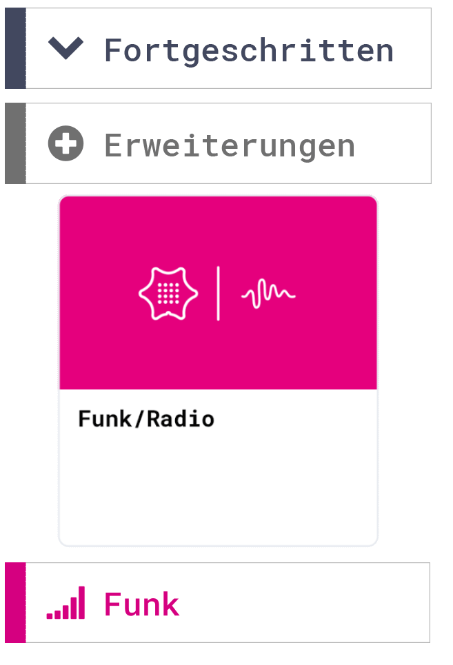

- Die Funk-Codeblöcke lädst du unter Fortgeschritten -> Erweiterungen -> Radio(Funk) in deine Bibliothek.
Alternativ kannst du diese Funk-Vorlage mit bereits integrierten Grove Code Blöcken starten.
Das Empfange-Programm funktioniert nur mit einer Auswahl der LEDs von 1 bis 25. Wird der Wert der Variable „y” negativ oder über 4, kann die LED-Matrix keine Ausgabe erzeugen.
Jasper:
Um die Funkgruppe von 0 bis 25 als LEDs als x und y-Koordinate auf der LED-Matrix anzuzeigen, gibt es einen Trick. Du kannst die Reihen (x) durch 5 teilen und für y den "Rest der Division (Modulo) durch 5" verwenden.

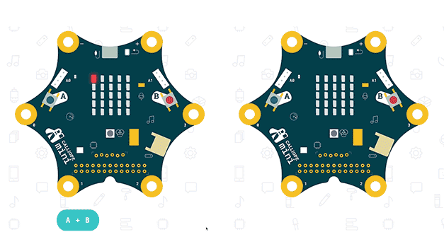

Überprüfe im Multieditor.
Importiere dazu im linken Fenster das Sende-Programm und im rechten Fenster das Empfange-Programm.
Beachte bei der Einstellung der Funkgruppe, dass auch nur diese Funkgruppe angezeigt wird und du eventuell mehrfach beim Sende-Programm die A Taste drücken musst.👀
