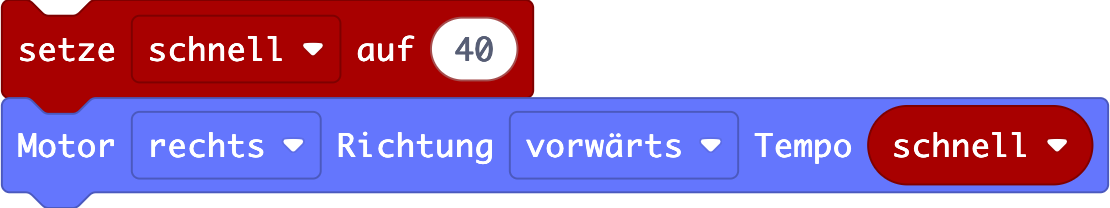

Verwende einen Variable, um beide Motoren zusammen oder individuell zu steuern.

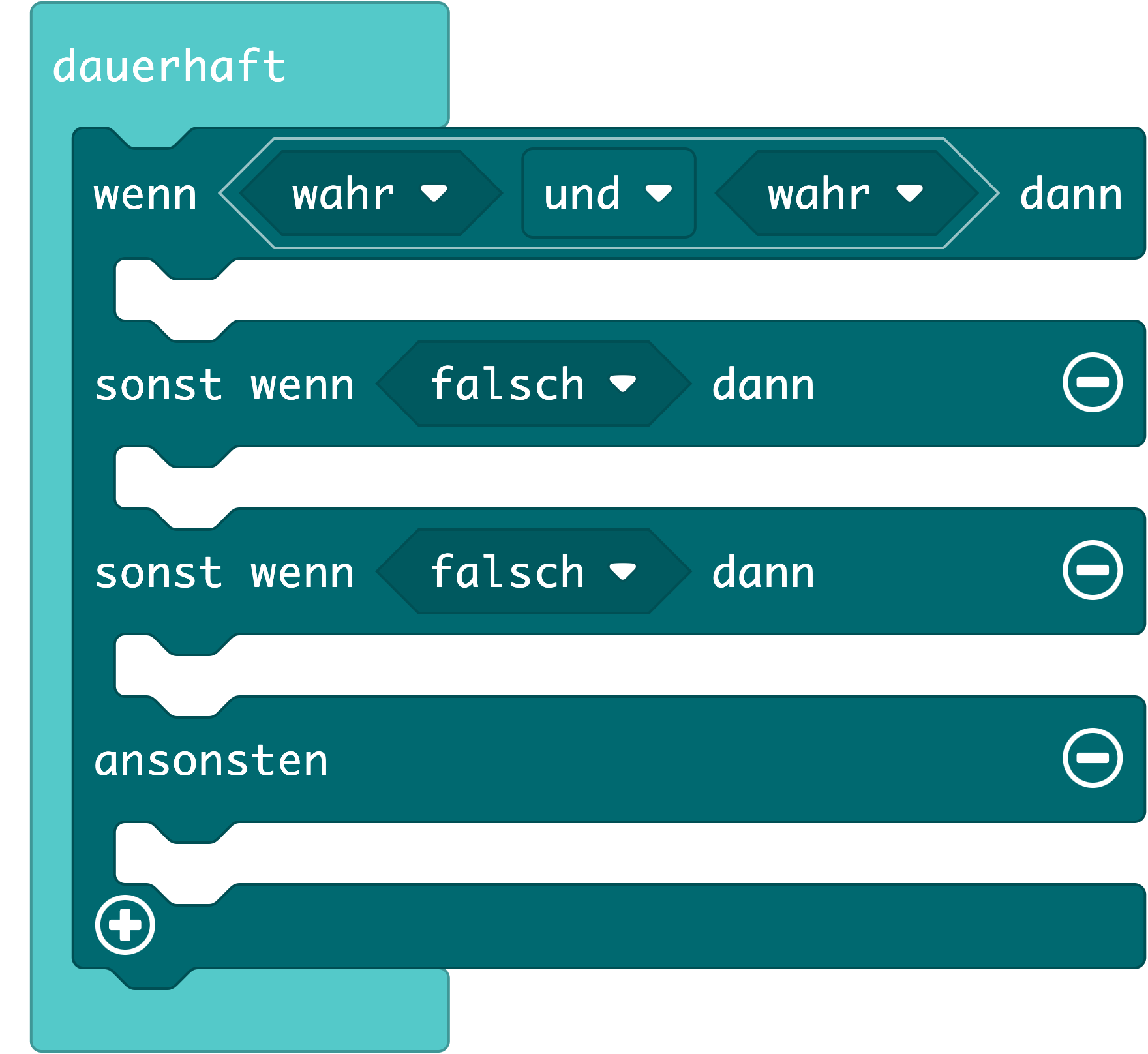

Über mehrere Verzweigungen lassen sich die unterschiedlichen Fälle abfragen:
