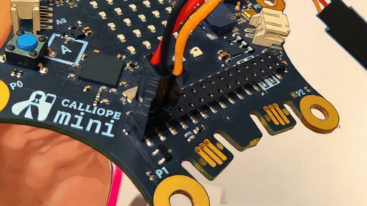

Stecke den 3-Pin-Stecker des Servokabels in die Buchse des Adapterkabels. Achte darauf, dass die Farben zueinander passen (Schwarz und Braun gehören zusammen). Verbinde danach die einzelnen Pins wie folgt mit der Pinleiste des Calliope mini:
Schwarzer Pin ➜ GND Pin
Roter Pin ➜ VCC Pin
Oranger Pin ➜ P0 Pin

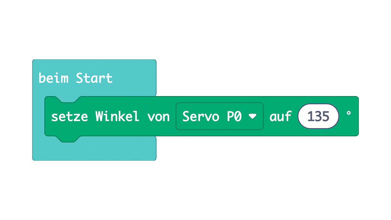

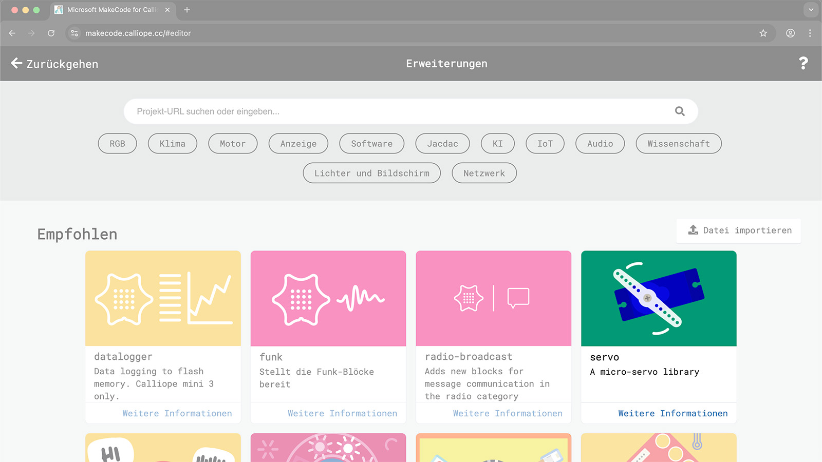

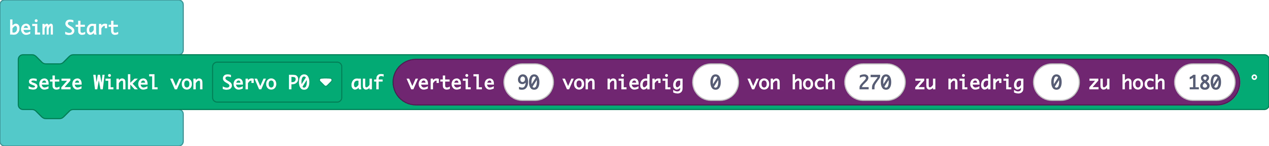

4Motor kalibrieren
Der beiliegende Servomotor ist auf 270° begrenzt. Damit sich die Arme später richtig bewegen können, sollte die Motorwelle in der Mitte stehen. Beginne mit der Programmierung im MakeCode Editor. Öffne den Editor, starte ein neues Projekt und wähle deine Calliope mini Version aus. Klicke auf Erweiterungen und wähle Servo aus. Setze den Servo an Pin P0 beim Start auf 135°.
Die Servo-Erweiterung ist für die Steuerung von 180° und 360° Servomotoren konzipiert. Deshalb steht die Welle des Servomotors bei einem Winkel von 135° nicht genau in der Mitte. Zur Anpassung kann der Mapping (verteile) Block benutzt werden. Dieser Block verteilt den Winkelbereich des eingebauten 270° Servomotors auf den Bereich von 0° - 180°.

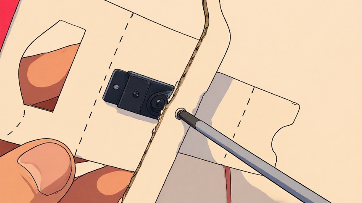

5Arme befestigen
Knicke das verbliebende Rechteck an den Armen nach hinten. Führe die kleinste beiliegende Schraube durch das Loch auf der Vorderseite der Arme und schraube die Arme direkt auf die Motorwelle.

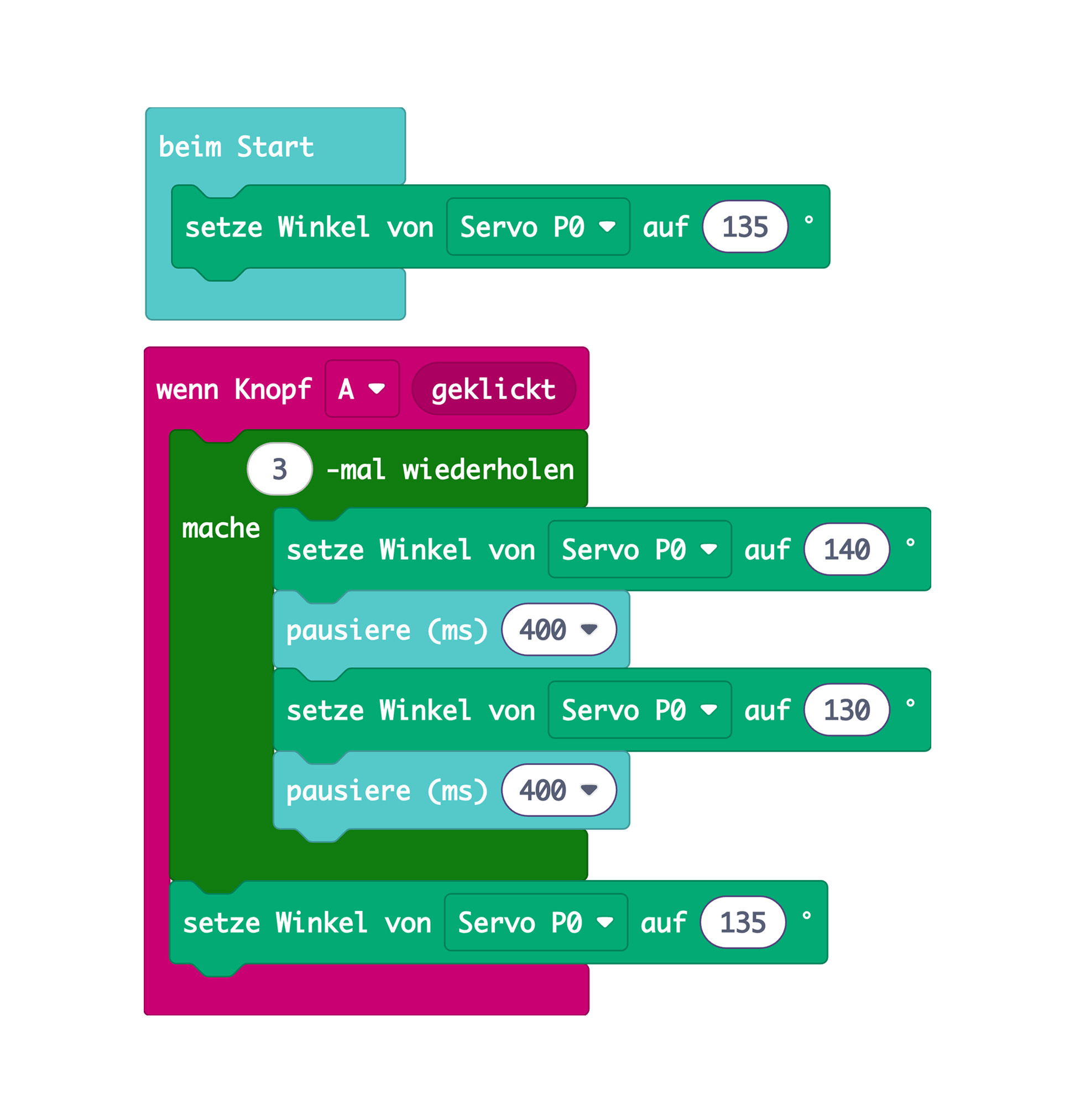

1Programmierung
In Schritt 4 der Bastelanleitung wurde bereits ein neues MakeCode Projekt angelegt und die Servo-Erweiterung hinzugefügt. Damit deine Calliope mini Figur winkt, verändere einfach den Winkel des Servomotors. Benutze Pausen, Schleifen und verschiedene Eingabemöglichkeiten, um deine Figur zum Leben zu erwecken. Tipp: Teste die Armbewegungen im aufgeklappten Zustand, damit die Arme nicht gegen die umliegenden Ecken stoßen.
Beispielcode
Hier findest du einen Beispielcode, bei dem die Winkel des 270° Servomotors auf einen herkömmlichen 180° Servomotor gemappt (verteilt) wurden.
Beispielcode
