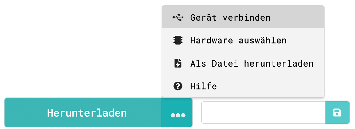

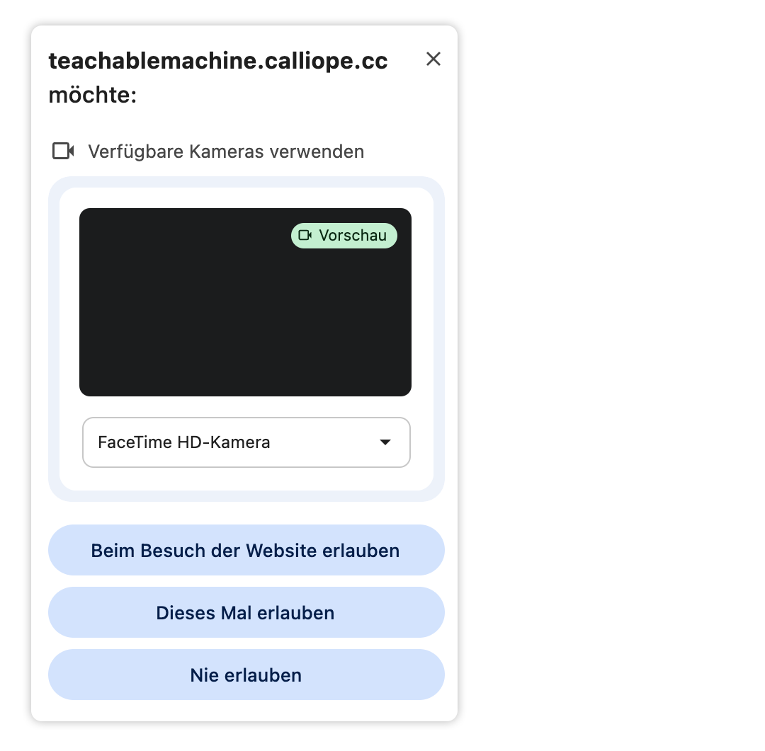

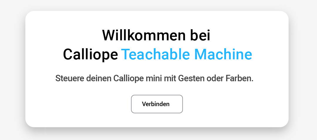

Der Calliope mini wird per Web-USB mit dem Computer verbunden und Kameraeinstellungen definieren.
⚠️ Calliope teachable Machine benötigt einen Web-USB unterstützenden Browser z.B. Chrome, Edge.

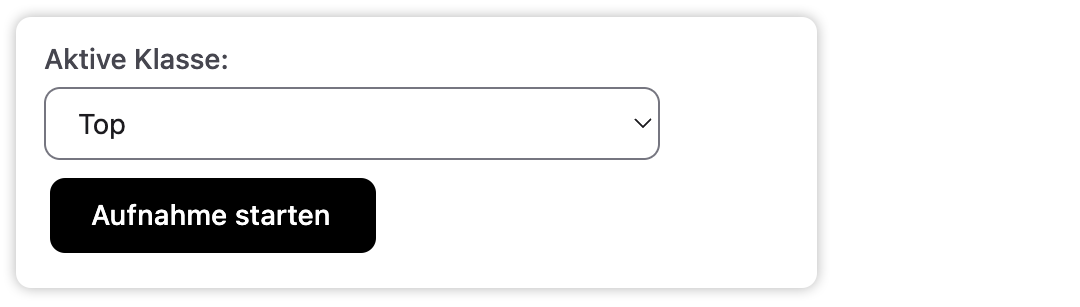

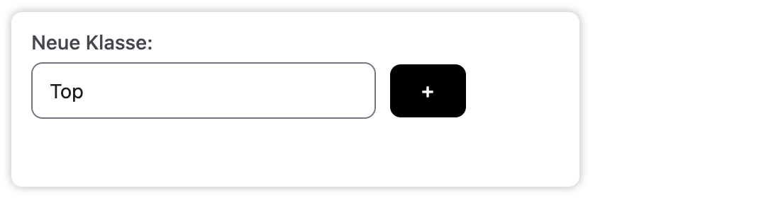

Im ersten Schritt benenne eine Klasse und speichere den Namen ab. Im nächsten Schritt werden dieser Klasse Bilder hinzufügen.
Halte die Taste gedrückt, um Bilder aufzunehmen (10 Bilder/Sekunde)
Je mehr Bilder eine Klasse hat, desto besser kann die jeweilige Klasse erkannt werden. Es sollten mindestens 60 Bilder pro Klasse sein!
Ein Trainingsmodell erfordert mindestens drei Klassen. Die beiden Schritte sind für mindestens zwei weitere Klassen zu wiederholen.

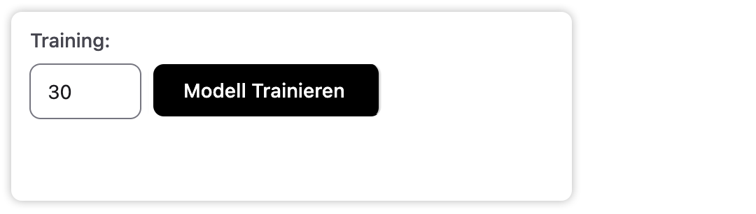

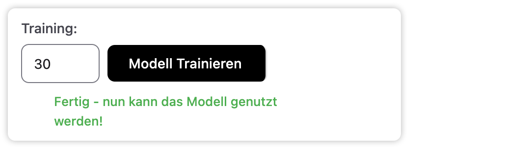

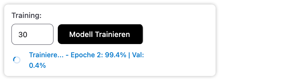

Modell trainieren
Auf Basis der gesammelten Daten wird ein Modell erstellt, das die Klassen unterscheiden kann.

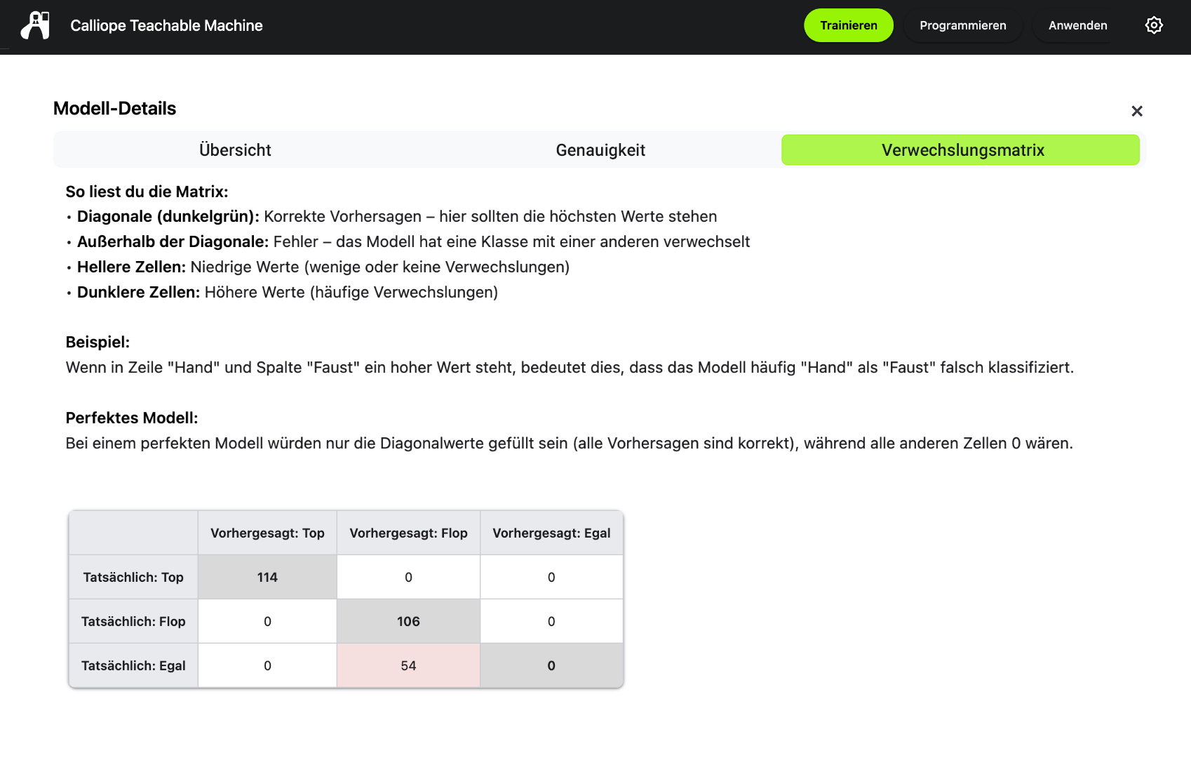

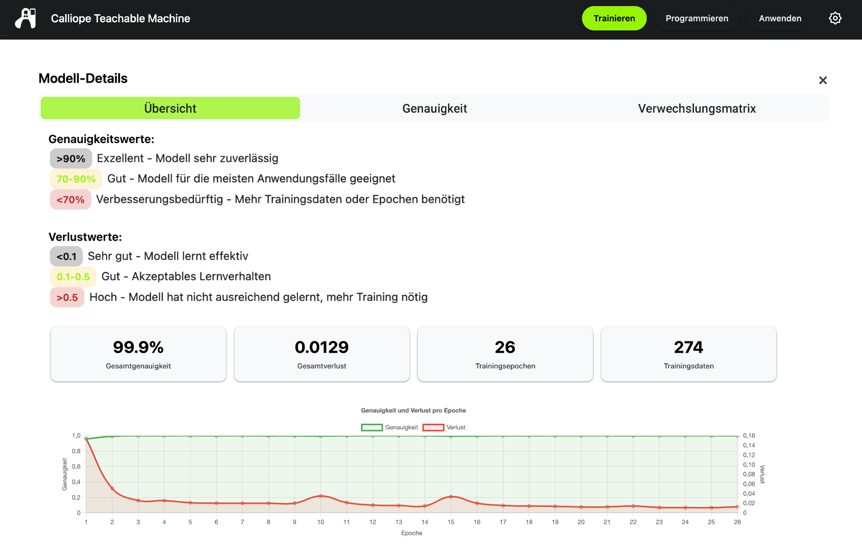

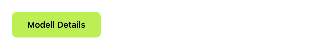

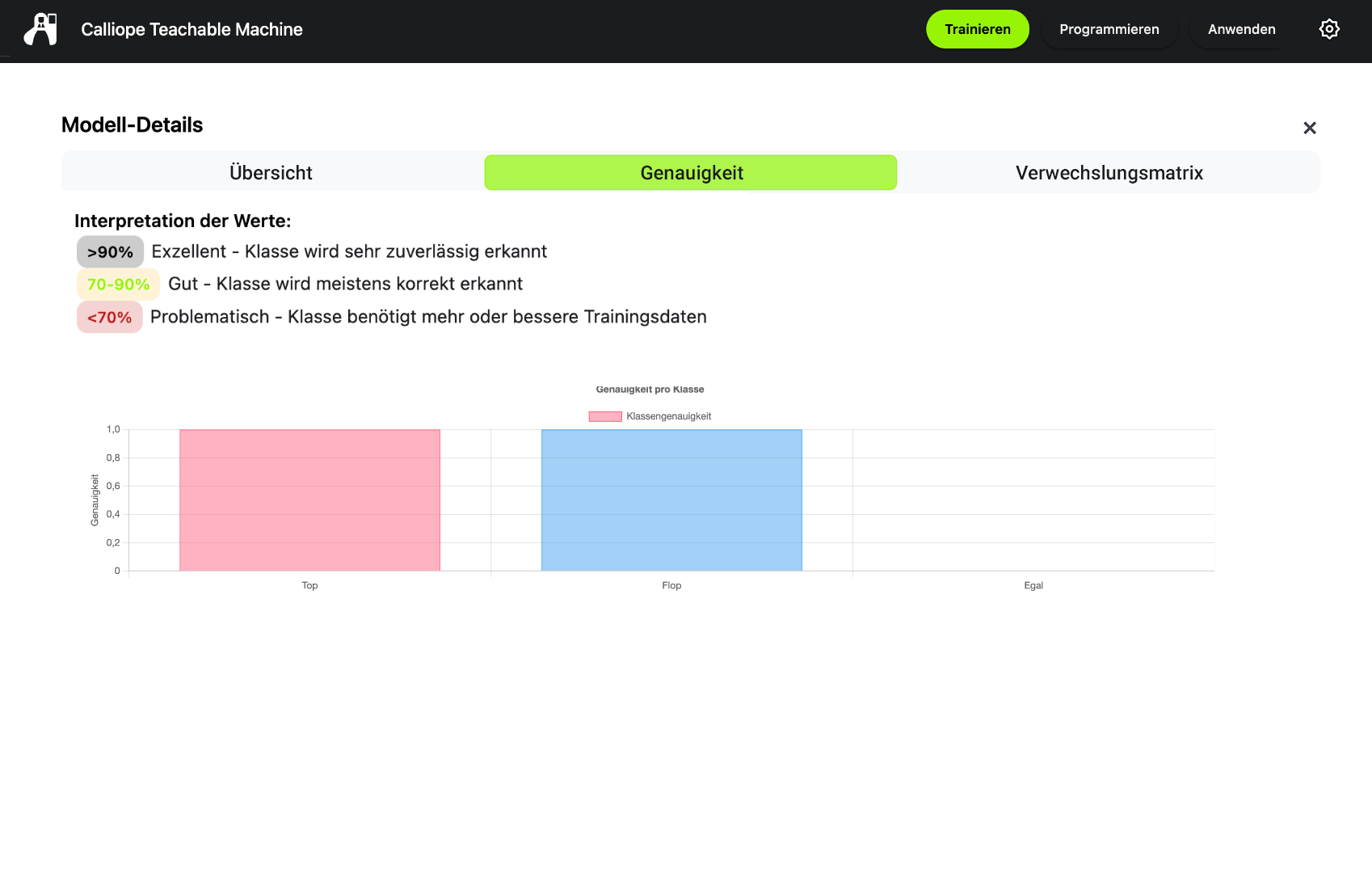

Modell Details
Die Modell Details geben Informationen zu Genauigkeit und Zuverlässigkeit.

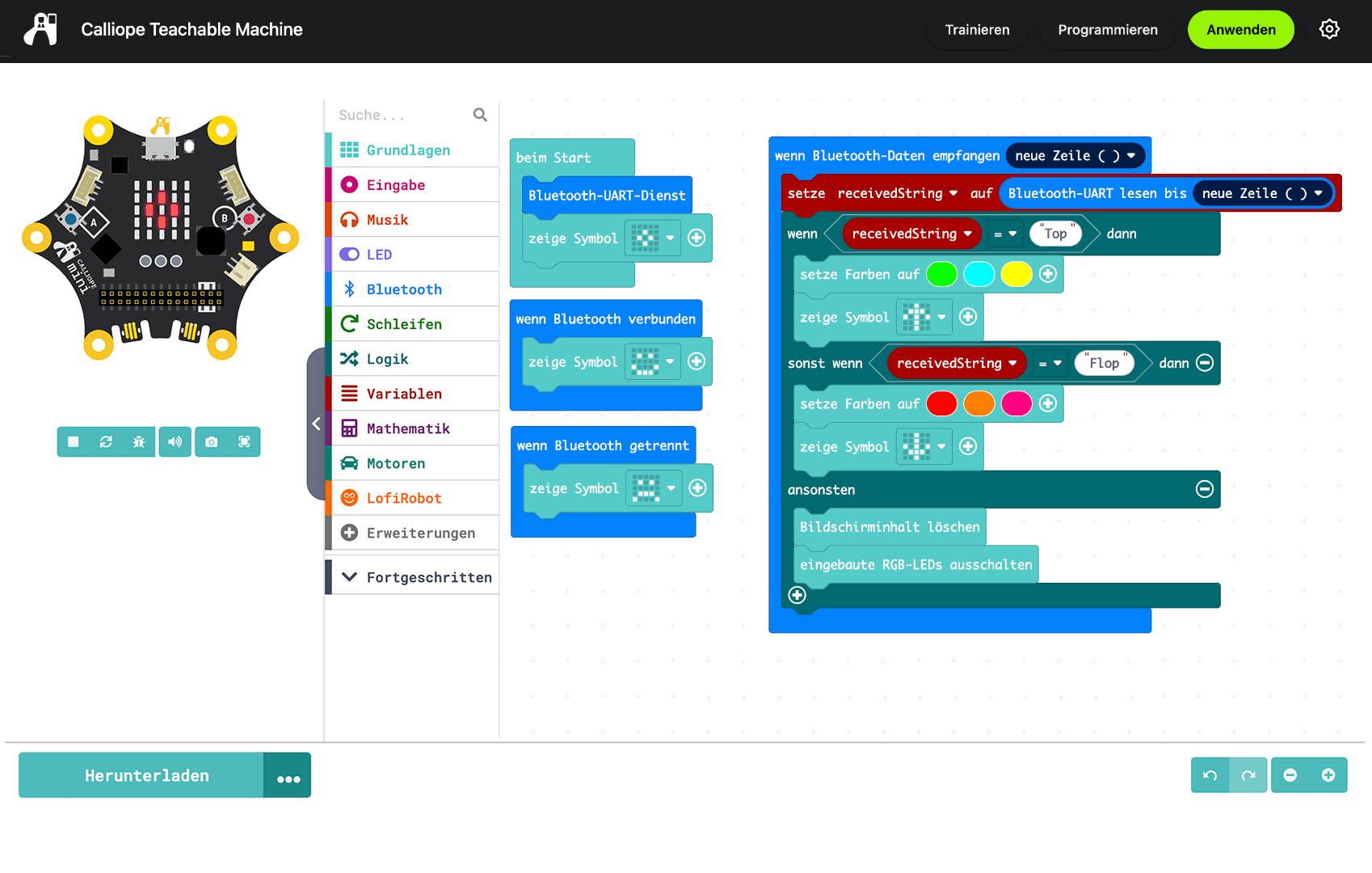

Programmieren

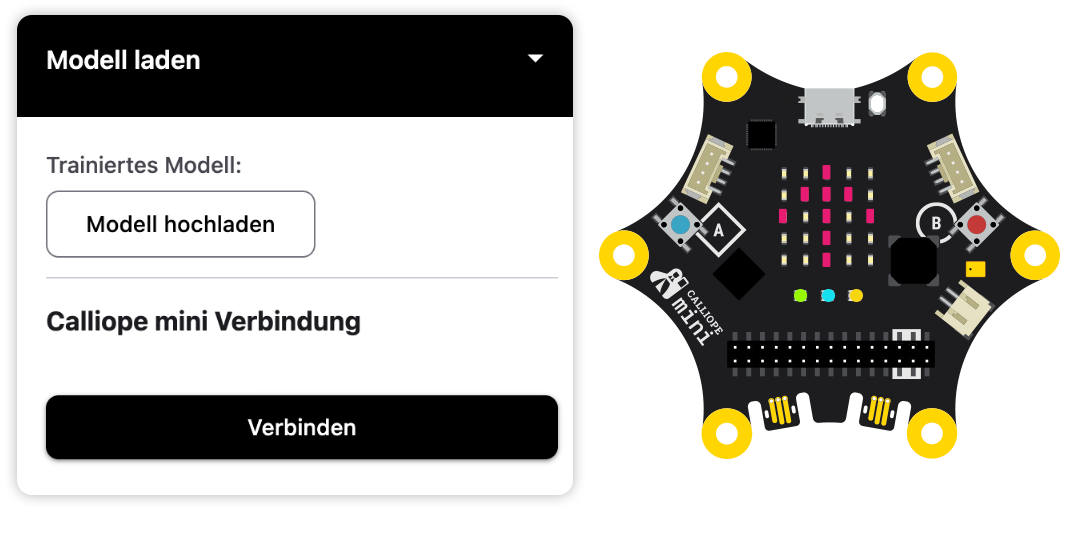

Das Modell lässt sich direkt in Makecode verarbeiten und so in Prototypen mit dem Calliope mini integrieren.
Übertrage das Programm per Web-USB auf deinen Calliope mini, sodass du im nächsten Schritt deinen Calliope mini verbinden kannst.

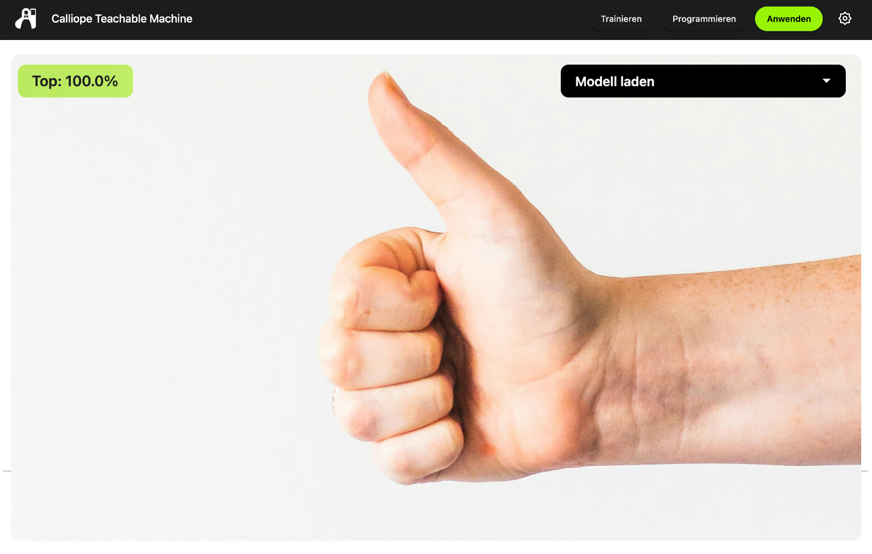

Modell anwenden und überprüfen
Die Entscheidungen des Algorithmus werden direkt angezeigt und können so überprüft und reflektiert werden.
