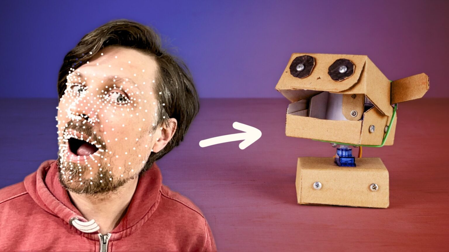

Die Calliope Face Robot Anwendung ermöglicht es dir, jeden Calliope mini Roboter mit der Position und Rotation deines Gesichts oder sogar dem Öffnen deines Mundes zu steuern. Mit dieser innovativen Steuerung kannst du dein Roboterprojekt auf eine ganz neue, kreative Weise bedienen – zum Beispiel durch Kopfbewegungen oder Mimik.
Calliope Face Robot ist als Webanwendung (WEB APP) verfügbar. Sie läuft direkt im Browser und kommuniziert mit deinem Calliope mini Board über Bluetooth – ganz ohne zusätzliche Software oder Installation.

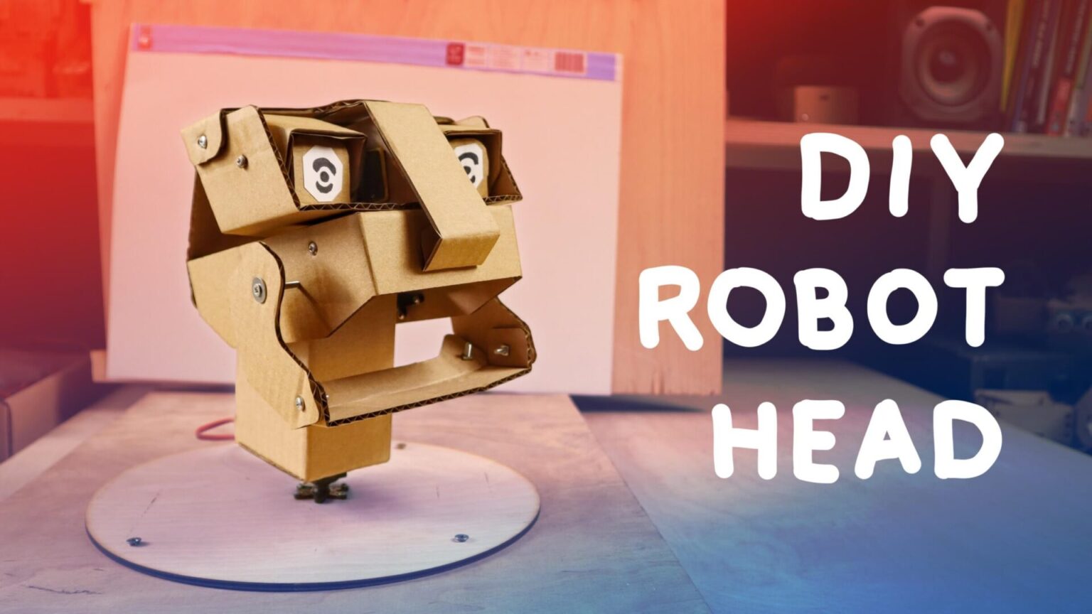

Kleine Roboterköpfe mit bis zu vier Servomotoren können mit Hilfe des Servoboard leicht realisiert werden.
Wenn du einen fünften Servomotor hinzufügst, wird es deutlich komplexer. Da nur bis zu vier Servomotoren gleichzeitig genutzt werden können, ist eine programmierte Weiche notwendig. Schaue dir dazu das Beispielprogramm an.
