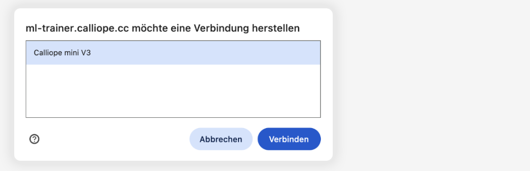

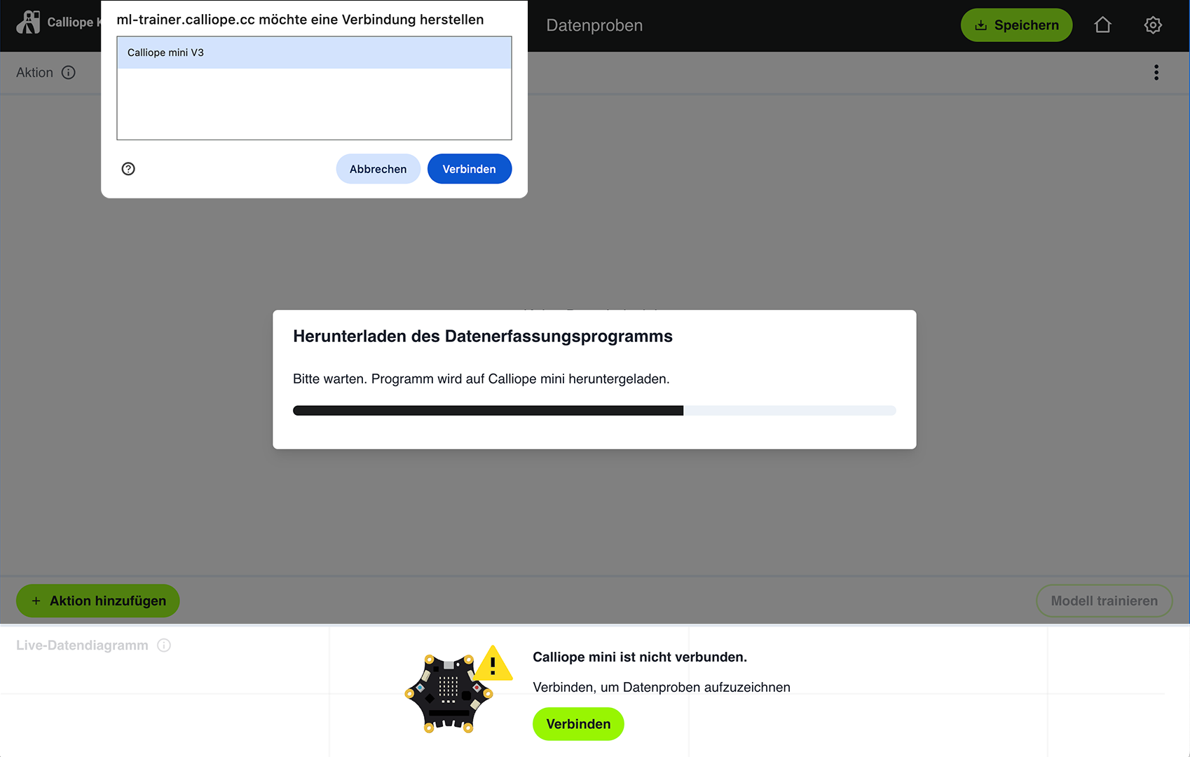

Der Calliope mini wird per Web-USB mit dem Computer verbunden. Anschließend wird das Datenerfassungsprogramm auf den Calliope mini heruntergeladen.

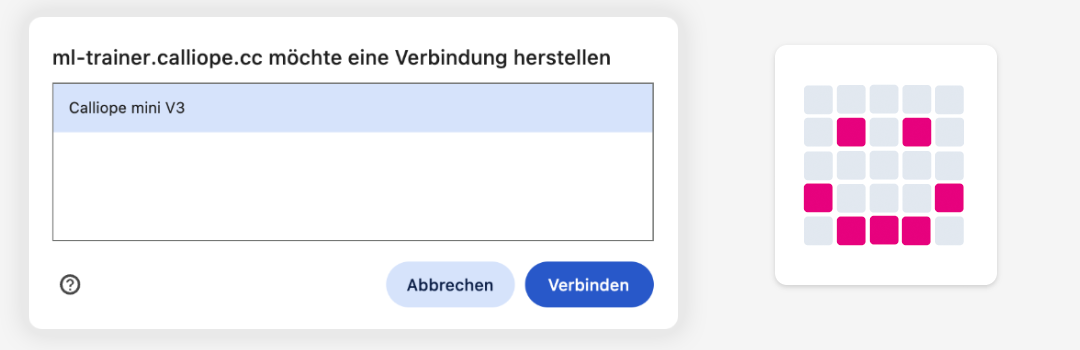

Calliope mini verbinden

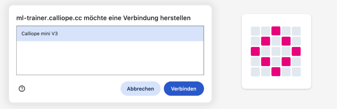

Der Calliope mini wird über Web-Bluetooth mit KI-Training verbunden. Die Verbindung wird überprüft, indem das angezeigte Muster auf der LED-Matrix mit dem im Browser dargestellten Muster abgeglichen wird.

Der erste Calliope mini (Datenerfassung) wird per Web-USB mit dem Computer verbunden. Anschließend wird das Datenerfassungsprogramm auf den Calliope mini heruntergeladen. Danach wird der Calliope mini vom Computer getrennt und über das Batteriefach mit Strom versorgt. Dieser Calliope mini wird für die Datenerfassung verwendet.

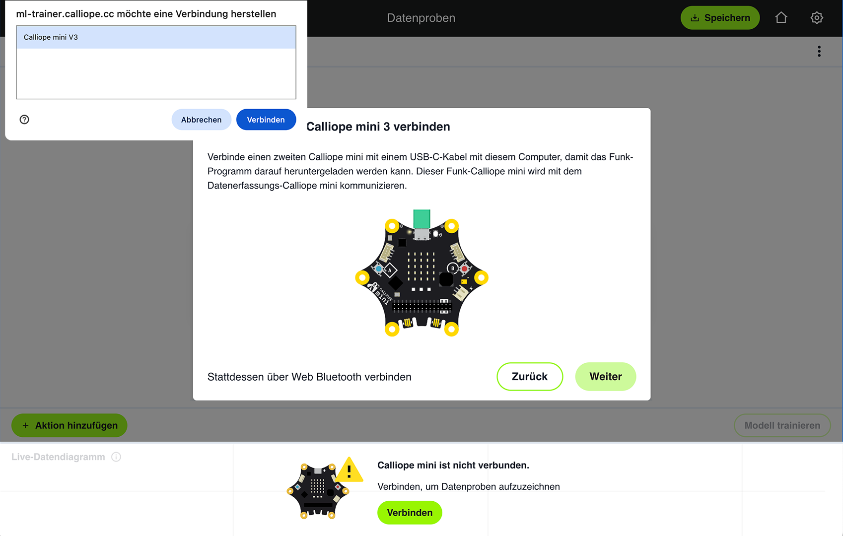

Funkverbindung herstellen
Der zweite Calliope mini (Funk) wird per Web-USB mit dem Computer verbunden. Anschließend wird das Funk-Programm auf den Calliope mini geladen. Der Funk-Calliope mini bleibt mit dem Computer über das USB-C-Kabel verbunden und bildet die Schnittstelle zum Datenerfassungs-Calliope mini.

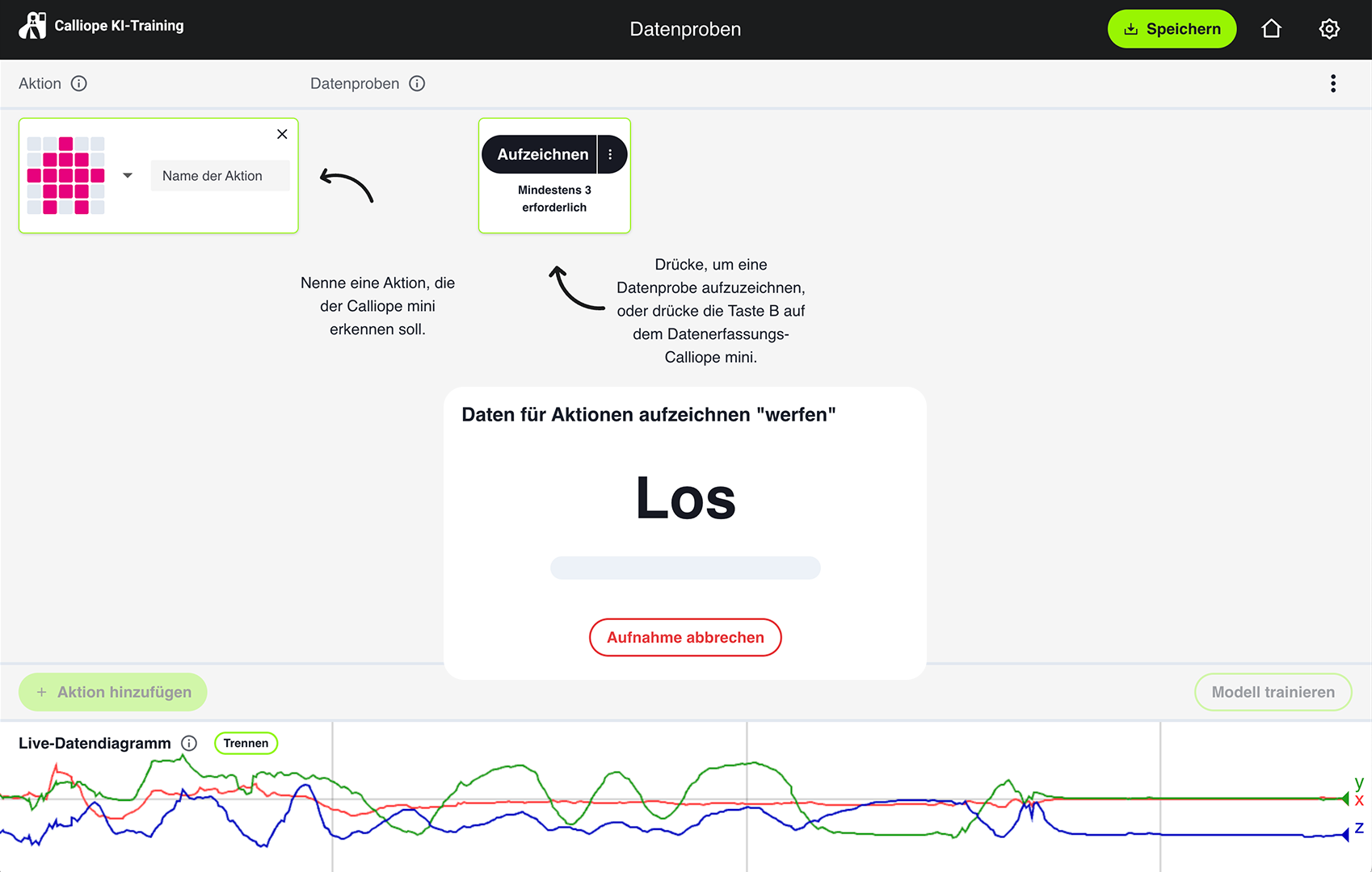

Daten generieren

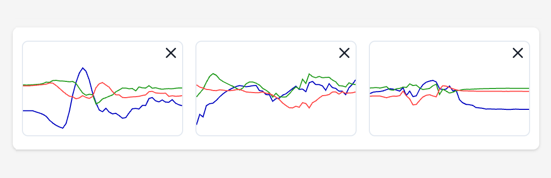

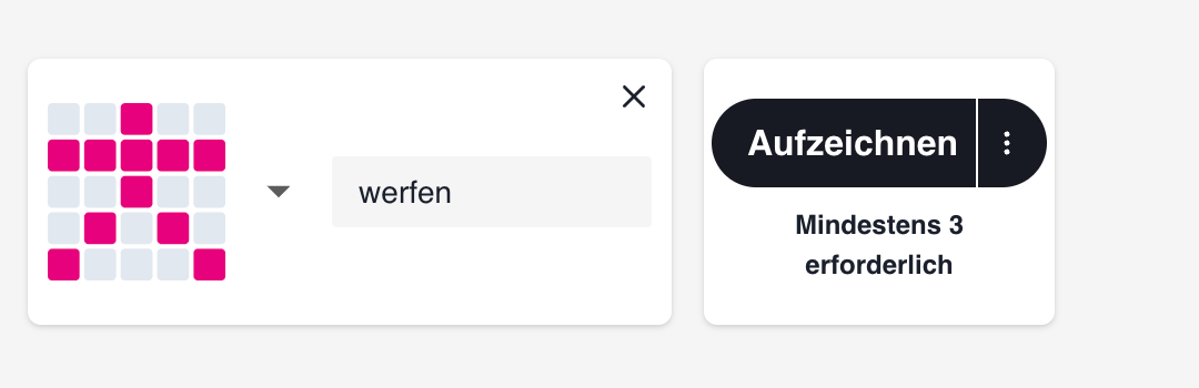

Mit dem Calliope mini werden verschiedene Bewegungsmuster (z. B. Kippen, Schütteln) aufgezeichnet und als Datensätze gespeichert.

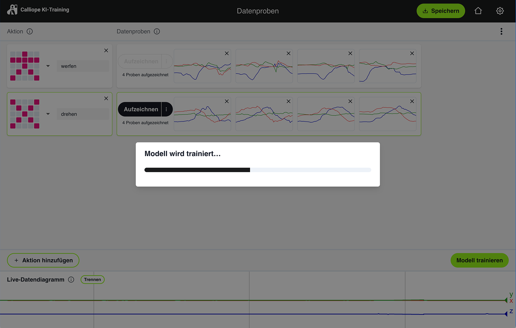

Modell trainieren
Auf Basis der gesammelten Daten wird ein Modell für Maschinelles Lernen erstellt, das die Bewegungsmuster unterscheiden kann.

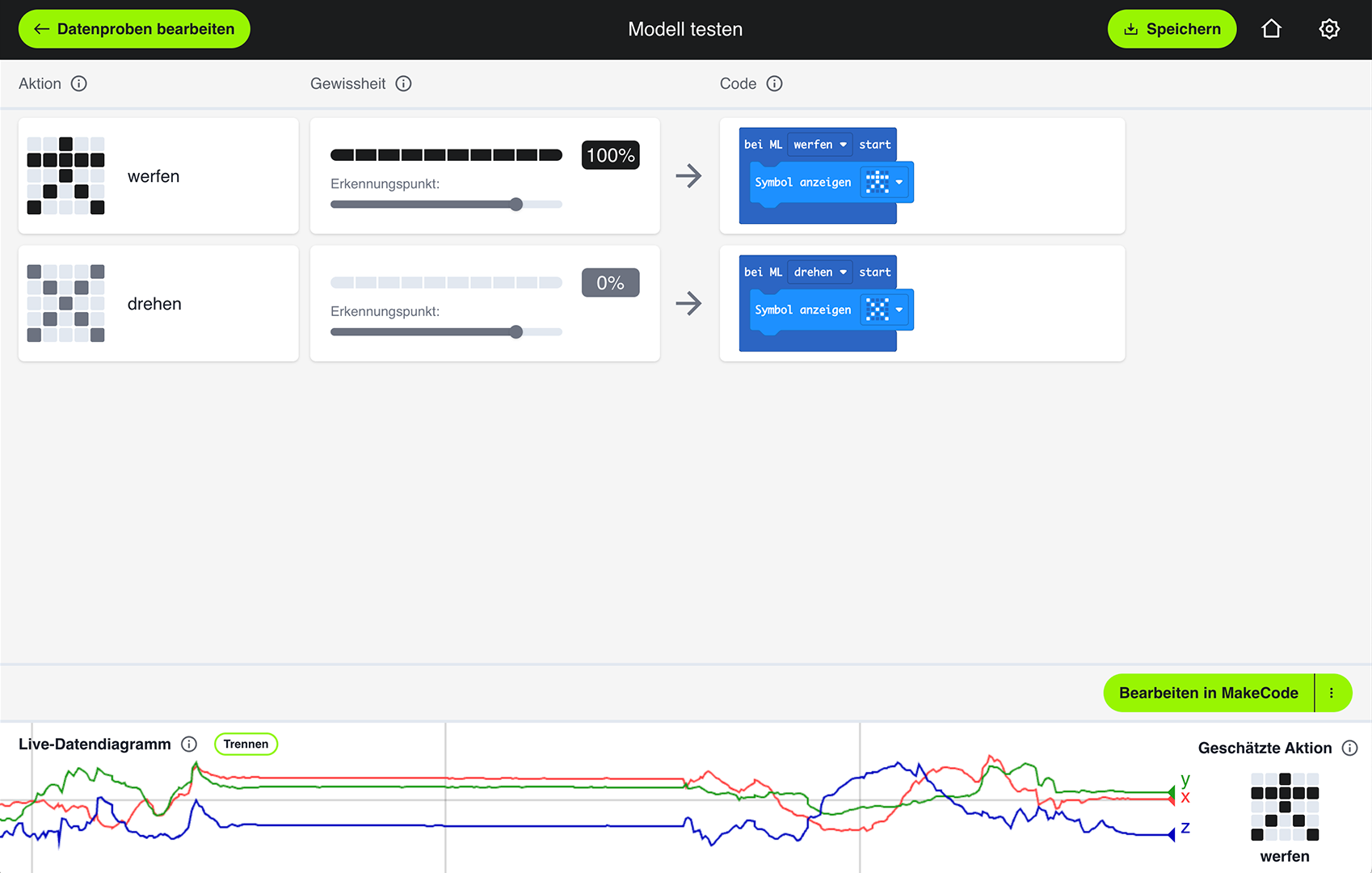

Modell testen und überprüfen

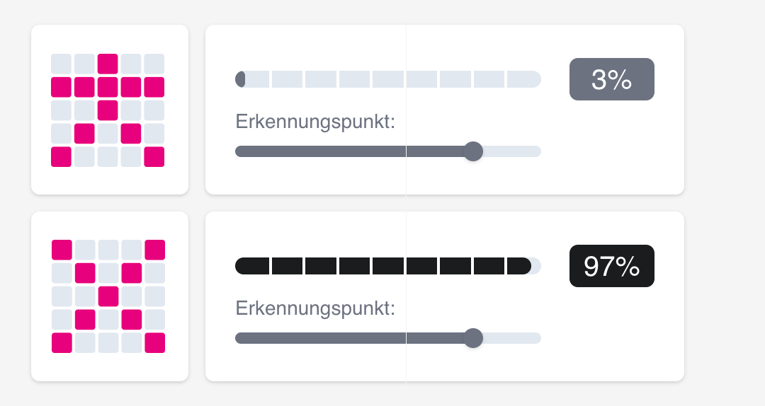

Die Entscheidungen des Algorithmus werden direkt angezeigt und können so überprüft und reflektiert werden.

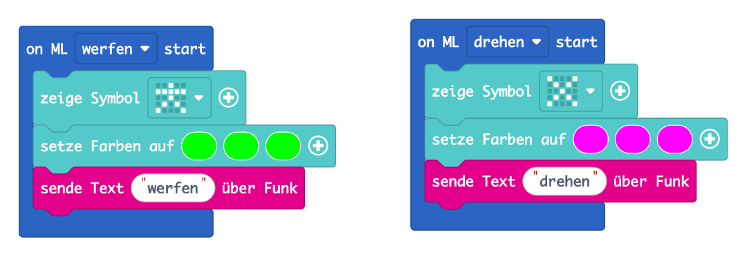

Modell anwenden

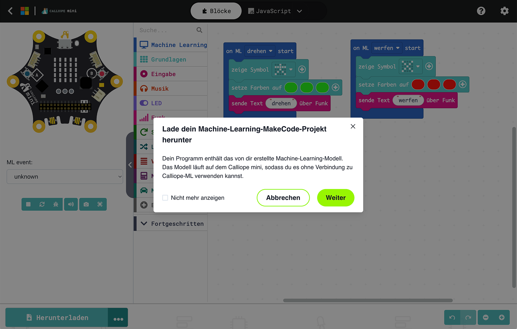

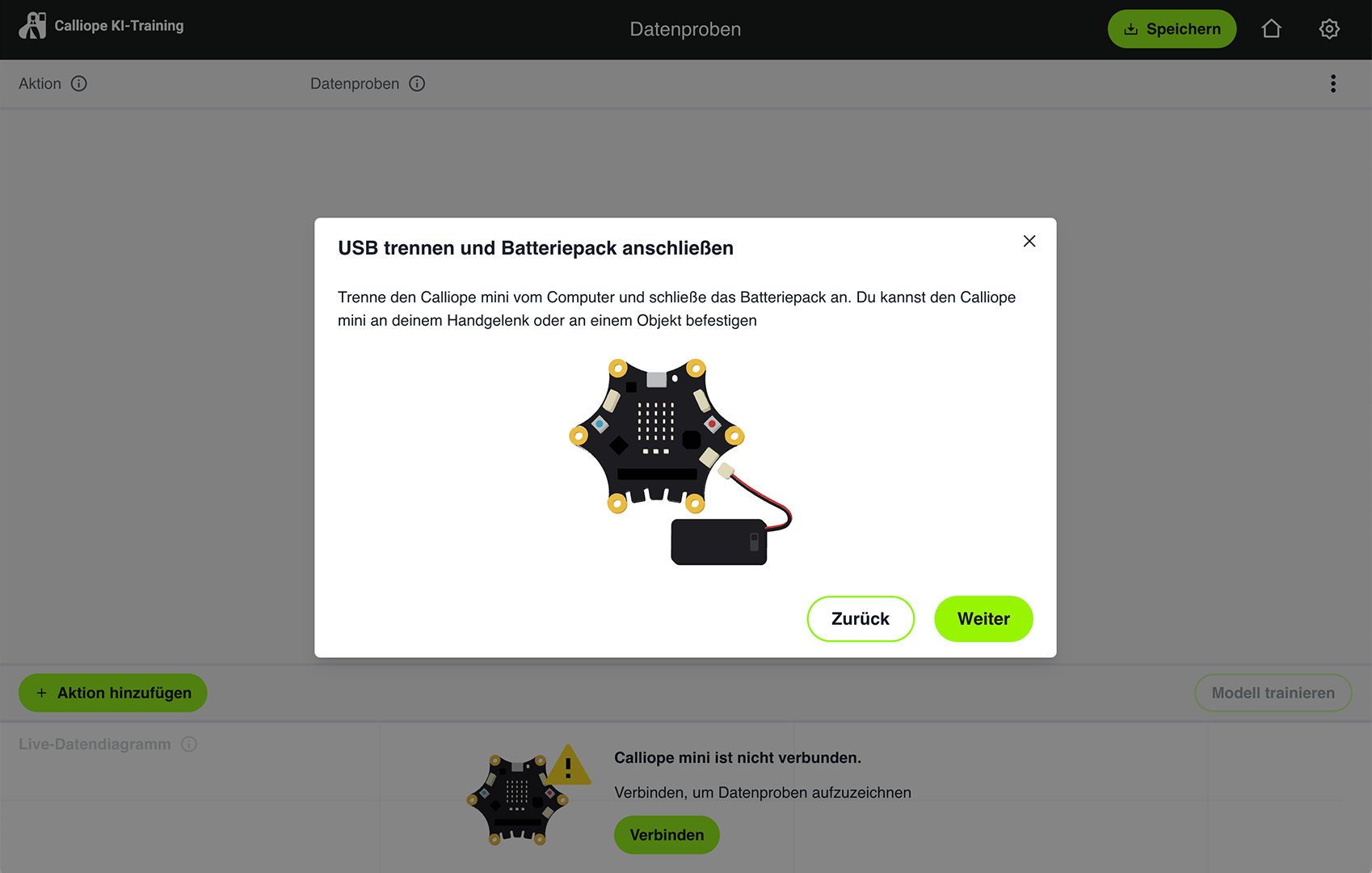

Das trainierte Modell wird in ein MakeCode-Programm integriert und auf den Calliope mini übertragen. Der Algorithmus läuft anschließend autark auf dem Gerät und steuert eine eigene Anwendung.

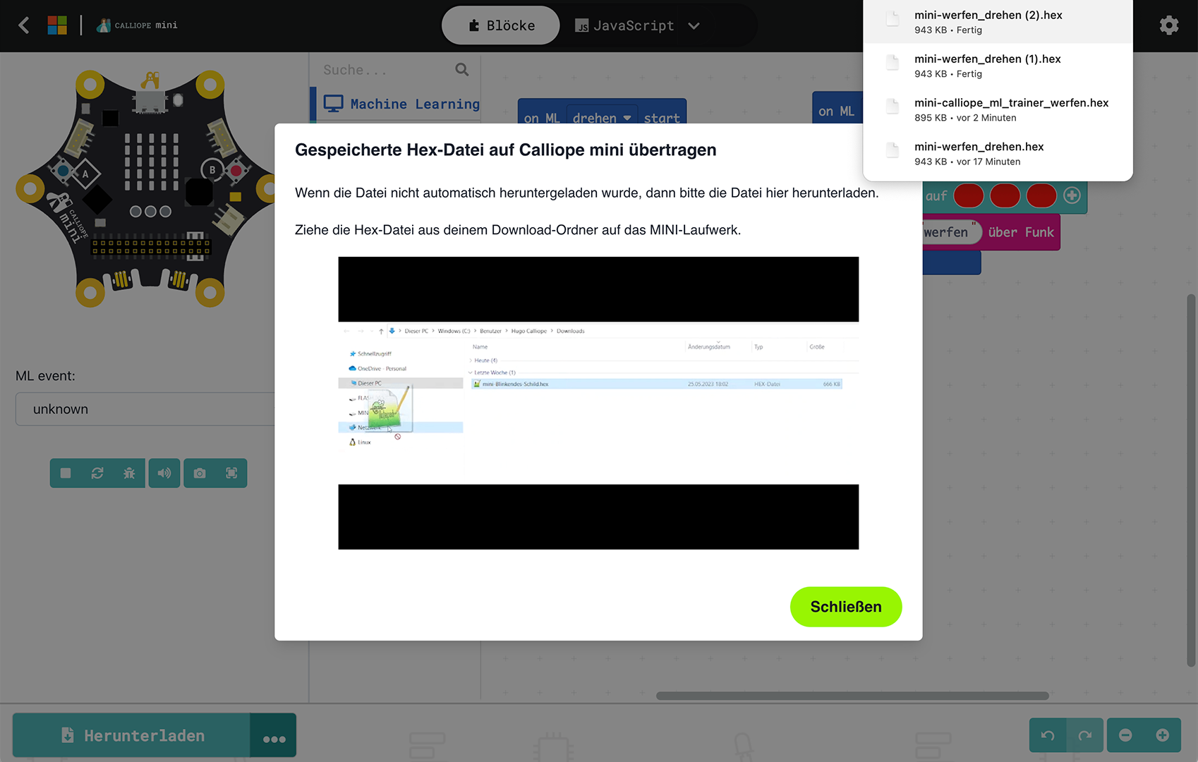

Wichtig! Wird die Funkverbindung genutzt, ist jetzt der Moment, in dem der Funk-Calliope mini vom Computer getrennt wird. Die heruntergeladene .Hex-Datei wird per Drag & Drop auf den Datenerfassungs-Calliope mini übertragen.

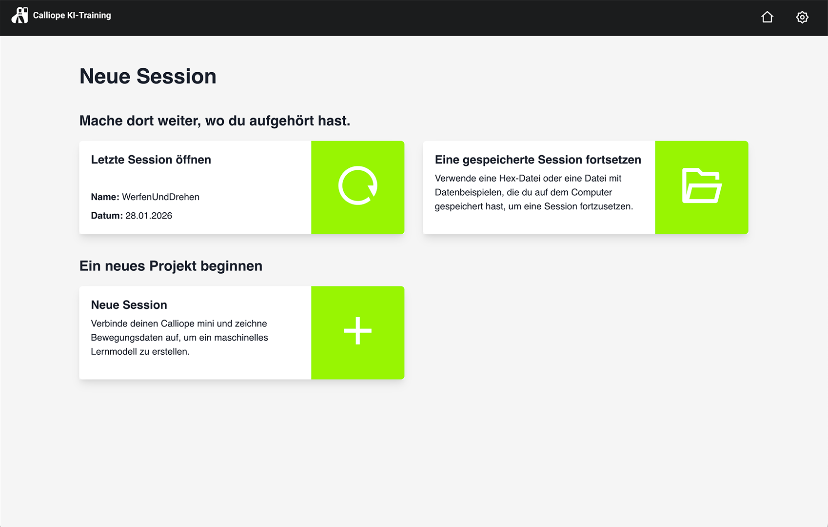

Projekt speichern
Das KI-Training Projekt kann jederzeit gespeichert werden. Die gespeicherte .Hex-Datei beinhaltet alle Datensätze, das Modell und den Programmcode. Die .Hex-Datei kann als gespeicherte Session geöffnet und fortgesetzt werden sowie auf dem Calliope mini ausgeführt werden.
