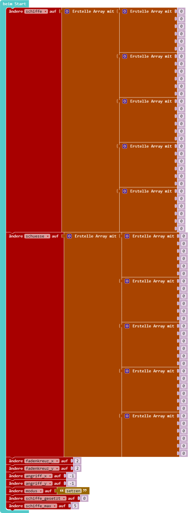

Beim Start werden benötigte Variablen festgelegt:
Für die eigenen Schiffe und die eigenen Schüsse wird jeweils ein mehrdimensionales Array angelegt. Die mehrdimensionalen Arrays enthalten jeweils 5 Arrays mit je 5 Nummern, für jede LED (Pixel) auf dem Calliope eine. Die erste Dimension entspricht dem Y-Wert und die Zweite dem X-Wert auf der LED Matrix. Zu beginn sind alle Nummern auf 0 gesetzt. Im Spielverlauf werden diese Pixel auf unterschiedliche Werte gesetzt, welche jeweils einen bestimmten Zustand repräsentieren:
Schiffe:
0 = kein Schiff
1 = Ein Schuss des Gegners, welcher im Wasser gelandet ist
2 = Ein Treffer des Gegners auf ein eigenes Schiff
9 = Ein eigenes Schiff
Schüsse:
0 = noch nicht beschossenes Feld
1 = Ein eigener Schuss auf den Gegner, welcher im Wasser gelandet ist
9 = Ein Treffer auf das gegnerische Schiff
Die LED auf dem Calliope Mini können über X- und Y-Werte angesprochen werden. Die erste LED ist x=0,y=0. Die letzte LED x=4,y=4. Um das „Fadenkreuz“ zu beginn in die Mitte zu setzen werden die Variablen „fadenkreuz_x“ und „fadenkreuz_y“ beide auf 2 gesetzt.

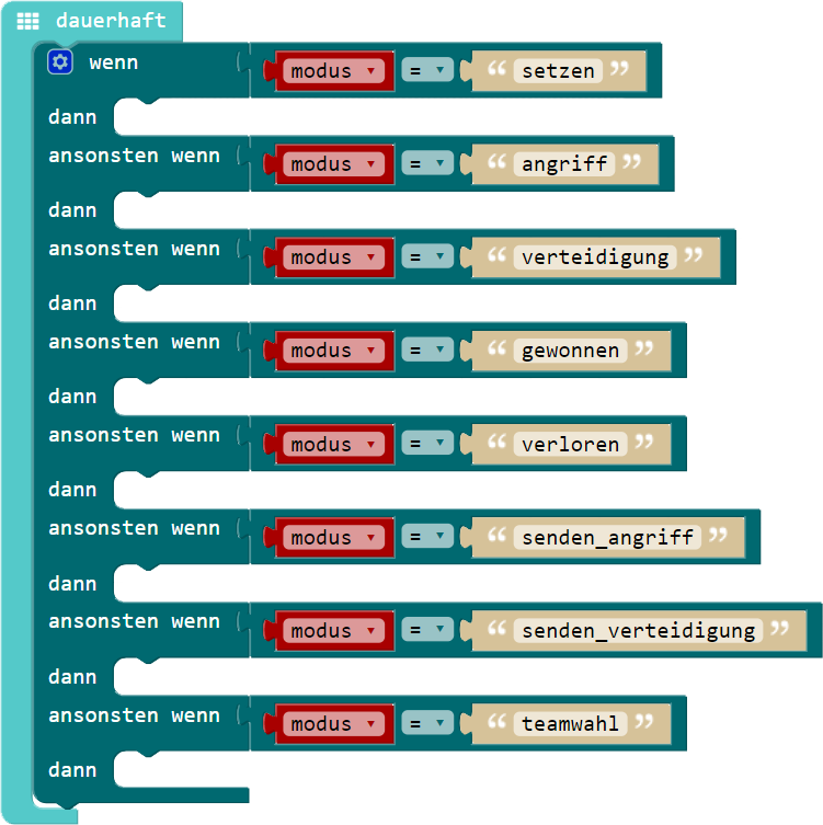

Als nächstes Definieren wir eine Variable, in der der aktuelle Modus gespeichert wird. Je nach dem, welcher Modus aktiv ist, soll der MINI anderen Code ausführen. In der Dauerhaft-Schleife wird das mit einer umfangreichen Wenn-Dann-Abfrage umgesetzt. Zum Start müssen die Schiffe gesetzt werden, daher legen wir die Variable auf „setzen“ fest.
Als letztes definieren wir in der Variable „max_schiffe“, wie viele Schiffe gesetzt werden dürfen.
Desweiteren werden folgende Variablen benötigt, aber erst mal nicht weiter Definiert (ihr Wert ist also 0):

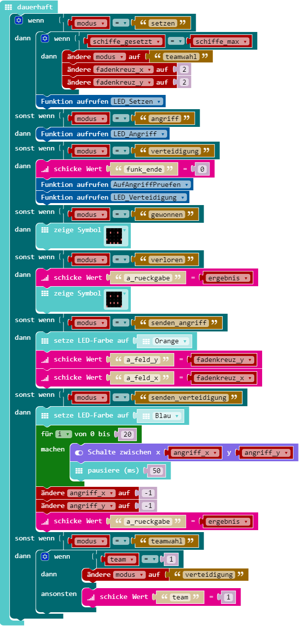

Setzen
Wenn die anzahl der gesetzten Schiffe der in „max_schiffe“ festgelegten Zahl entspricht, dann wird der Modus auf „teamwahl“ geändert und das Fadenkreuz auf die Mitte zurückgesetzt.
Im Modus Setzen sollen die gesetzten Schiffe und das Fadenkreuz dargestellt werden. Dazu wird die Funktion „LED_Setzen“ aufgerufen.
Angriff
Im Modus Angriff sollen die bisherigen Schüsse und das Fadenkreuz dargestellt werden. Dazu wird die Funktion „LED_Angriff“ aufgerufen.
Verteidigung
Im Modus Verteidigung wird der Wert “funk_ende = 0“ gesendet, um dem anderen MINI mitzuteilen, dass der Verteidigungsmodus Aktiv ist und somit eine neue „Funk-Unterhaltung“ für den nächsten Angriff beginnen kann.
Mit der Funktion „AufAngriffPruefen“ wird dann überprüft, ob vom nächsten Angriff bereits der X- und Y-Wert empfangen wurde und gegebenenfalls der Modus zu „senden_Verteidigung“ gewechselt.
Mit der Funktion „LED_Verteidigung werden die eigenen Schiffe und die bisherigen Schüsse des Gegners dargestellt.
Gewonnen
Im Modus gewonnen wird ein Smiley angezeigt
Verloren
Das Ergebnis wird an den anderen MINI gesendet, damit dieser weiß, dass er gewonnen hat.
Anschließend wird ein trauriger Smiley angezeigt.
Senden Angriff
Die RGB-LED wird auf Orange gesetzt.
Anschließend wird erst der Y-, dann der X-Wert des Fadenkreuzes als Angriff gesendet.
Senden Verteidigung
Die RGB-LED wird auf Blau gesetzt.
Der angegriffene Pixel wird in einer für-Schleife 20x geschalten. Also 10 mal an und 10 mal aus, mit einer pause von je 50 ms.
Die beiden Angriff Variablen werden auf -1 zurück gesetzt.
Das Ergebnis des Angriffes wird in der Variable “a_rueckgabe“ an den anderen MINI gesendet.
Teamwahl
Wenn die Variable „team“ bereits auf 1 steht, Dann geht der MINI in den Modus „verteidigung“.
Ansonsten wird der wert „team = 1“ an den anderen MINI gesendet, um dort die Variable auf den entsprechenden Wert zu setzen.

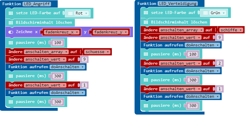

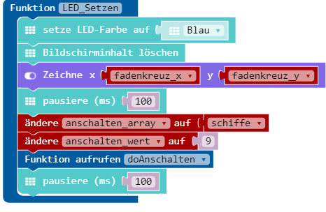

LED_Angriff(), LED_Setzen() und LED_Verteidigung()
Die RGB-LED wird je nach Modus auf eine Farbe gesetzt.
Alle LEDs werden aus geschallten
In den Modi Angriff und Setzen wird das Fadenkreuz gezeichnet, es leuchtet pausenlos.
Je nach Modus wird über unterschiedliche Pausen und dem Aufruf der Funktion „doAnschalten“ ein unterschiedliches Blinken realisiert. Dazu wird jeweils das Array „anschalten_array“ auf „schiffe“ oder „schuesse“ gesetzt und die Variable „anschalten_wert“ auf den Wert, bei dem die entsprechenden LEDs eingeschaltet werden sollen.
![](https://calliope.cc/media/pages/projekte/schiffe-versenken/5600dd6820-1558479407/led_funktion.png)
![](https://calliope.cc/media/pages/projekte/schiffe-versenken/60a464bb94-1558479409/led_funktion2.png)

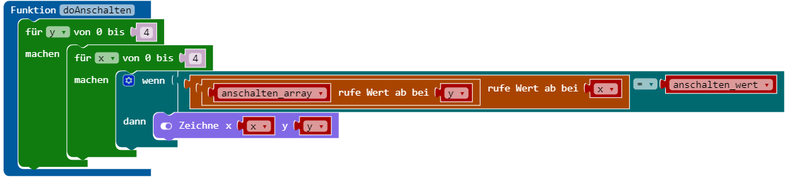

DoAnschalten()
Mit einer verschachtelten für-Schleife wird jeder Wert aus dem in „anschalten_array“ hinterlegten Array mit dem in „anschalten_wert“ hinterlegtem Wert verglichen.
Sind beide Werte gleich, dann wird die LED an der entsprechenden Position eingeschaltet.

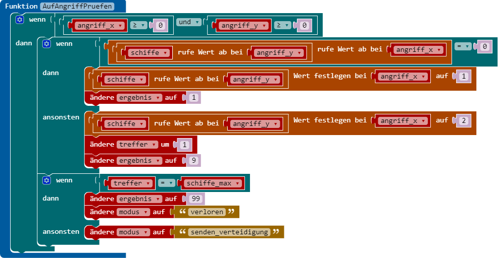

AufAngriffPruefen()
Wenn die X- und Y-Werte des Angriffs nicht mehr auf dem Standardwert sind, also größer oder gleich 0 sind, dann wurde ein angriff erfolgreich übermittelt.
Wenn an der X- und Y-Position des Angriffes im Array „schiffe“ eine 0 ist, dann ist dort Wasser. Der Wert im Schiffe-Array wird also auf 1 gesetzt, um einen Wassertreffer dar zu stellen.
Das Ergebniss wird ebenfalls auf 1 gesetzt.
Ansonsten ist von einem Treffer aus zu gehen. Der Wert im Schiffe-Array wird auf 2 fest gelegt, um einen Treffer dar zu stellen.
Der Trefferzähler „treffer“ wird um eins erhöht.
Das Ergebnis wird auf 9 gesetzt.
Wenn die Anzahl der Treffer dem in „schiffe_max“ festgelegten Wert entspricht, dann sind alle gesetzten Schiffe getroffen und versenkt. Das Ergebnis wird auf 99 gesetzt und der Modus auf „verloren“ geändert.
Ansonsten wird der Modus zu „senden_verteidigung“ geändert.
![](https://calliope.cc/media/pages/projekte/schiffe-versenken/ab9234161b-1558479399/angriffpruefen.png)

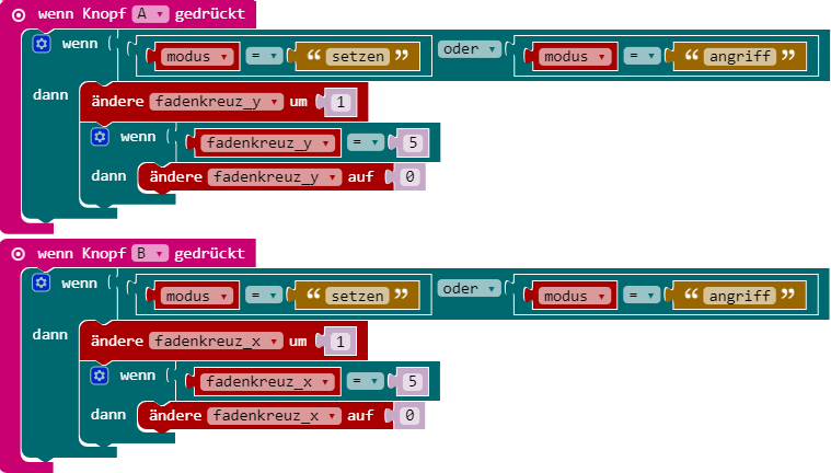

Knopf A
Wenn der Modus auf Angriff oder Setzen steht werden Eingaben angenommen.
Der Y-Wert des Fadenkreuzes wird um eins erhöht.
Wenn der Y-Wert auf 5 steht und damit den Maximalen wert überseteigt wird der Wert auf 0 zurückgesetzt. Das Fadenkreuz erscheint also wieder am anderen Ende der Matrix.
Knopf B
Wie bei Knopf A, nur mit dem X-Wert.

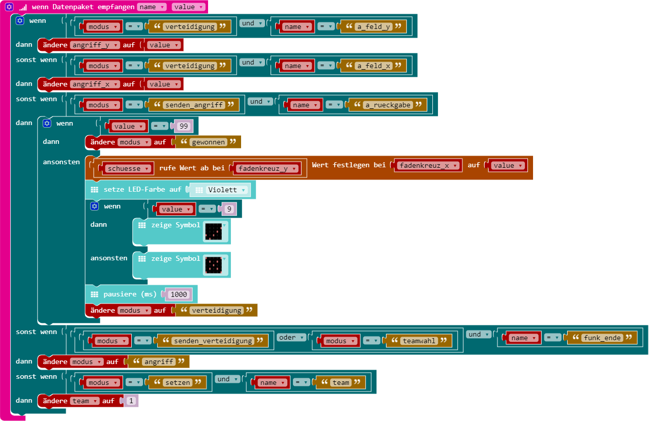

Im Modus Verteidigung wird beim empfang der Variable „a_feld_y“ die lokale Variable „angriff_y“ auf den empfangen Wert gesetzt.
Für die Variable mit dem X-Wert ebenso.
Im Modus „senden_angriff“ wird beim Empfang der Variable „a-rueckgabe“ geprüft, ob diese den Wert 99 enthält.
Ist dies der Fall hat der andere MINI Verloren und der Modus wird auf „gewonnen“ geändert.
Ansonsten wird der empfangene Wert an die angegriffene Stelle im Schüssse-Array geschrieben.
Die RGB-LED wird auf Violet gesetzt.
Wenn der Empfangene Wert gleich 9 ist, dann bedeutet dies einen Treffer. Es wird ein Häckchen dargestellt.
Ansonsten wird ein X dargestellt.
nach einer Sekunde wird dann der Modus auf Verteidigung geändert. Der Angriff ist abgeschlossen.
Im Modus „senden_verteidigung“ und „teamwahl“ wird beim Empfang der Variable „funk_ende“ jeweils der Modus auf „Angriff“ geändert.
Im Modus Setzen wird beim Empfang der Variable „team“ die lokale Variable „team“ auf 1 gesetzt.
