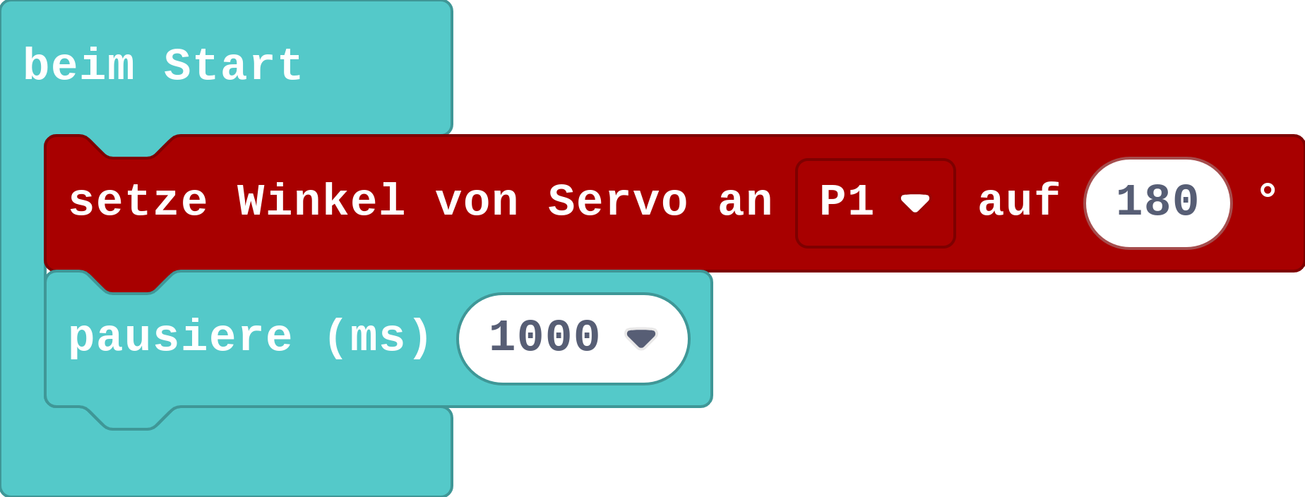

  1. Wähle im Menü unter Pins folgenden Block setze Winkel von Servo an P1 auf 0° aus und hefte ihn in den Startblock.
  1. Aus dem Menü-Unterpunkt Grundlagen nimmst du nun den pausiere (ms) Block und ziehst ihn dann unter den setze Winkel von Servo an P1 auf 0°.

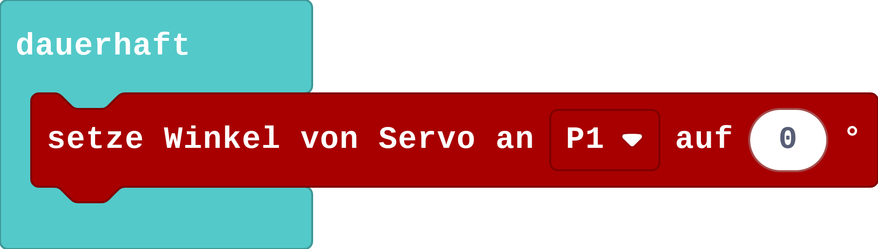

  1. Jetzt kopierst du den Block setze Winkel von Servo an P1 auf 0° und setzt ihn in die dauerhaft Schleife ein.

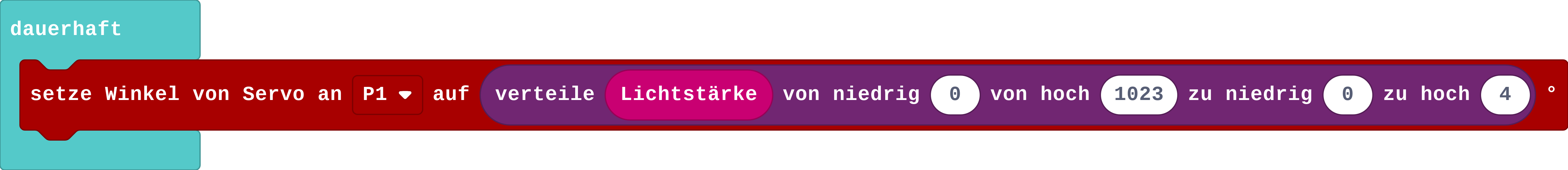

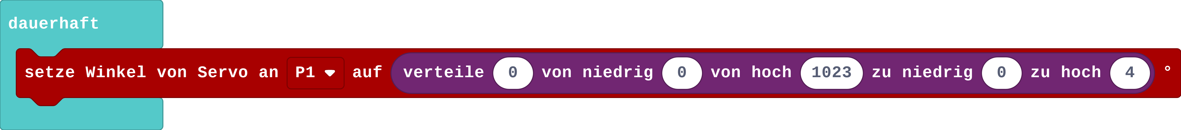

  1. Dann wählst du in dem Menü-Unterpunkt Mathematik den Block verteile 0 von niedrig von hoch 1023 zu niedrig 0 zu hoch 4. Diesen Block setzt du jetzt in deinen kopierten setze Winkel von Servo an P1 auf 0° Block ein.
  1. Unter Eingabe findest du Lichtstärke , nimm das und füge es in der verteile 0 hinein.
  1. Beim Block verteile 0 von niedrig 0 von hoch 1023 zu niedrig 0 zu hoch 4 setzt du bei von hoch 130 und bei zu hoch 85 ein.

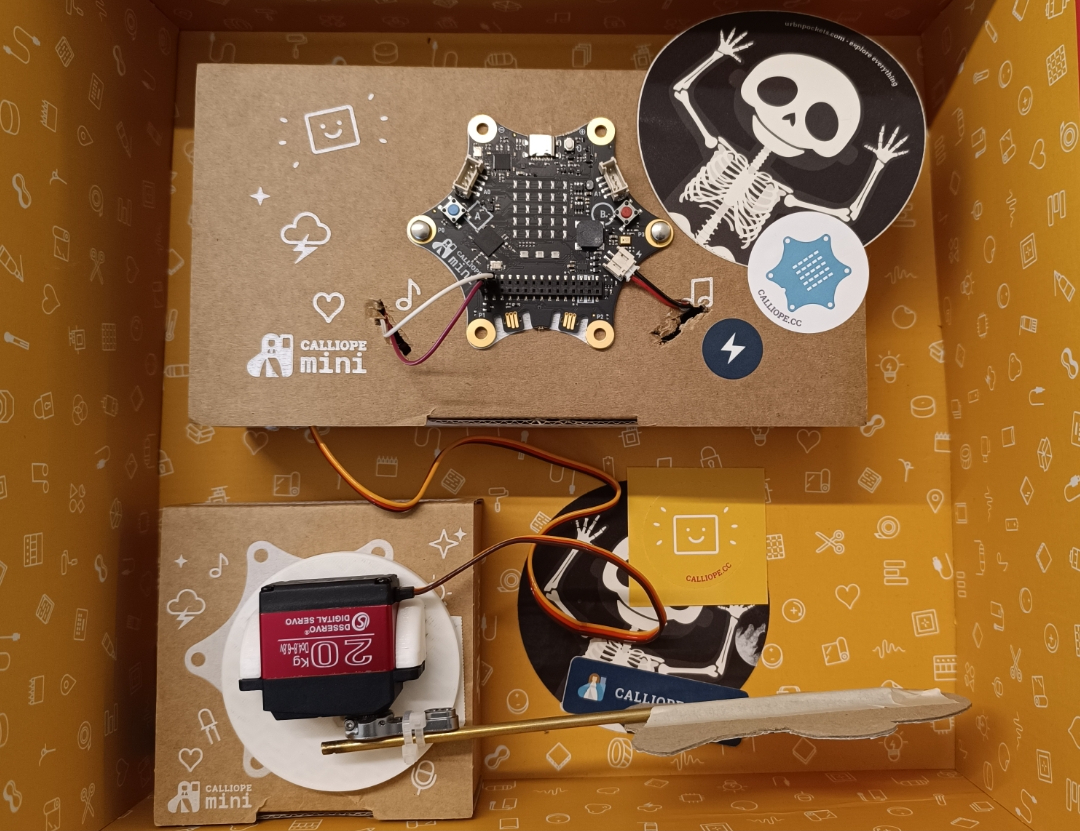

  1. Der Motor hat insgesamt 3 Kabel: ein rotes, ein orangenes und ein braunes Kabel.
  2. Das orangene Kabel wird mit dem weißen Kabel verbunden, um die Daten auf den Calliope mini zu übertragen.
  3. Verbinde das rote Kabel des Motors mit dem positiven Pol (+) der 9-Volt-Batterie.
  4. Verbinde das braune Kabel des Motors mit den negativen Pol (-) der 9-Volt-Batterie.
  5. Der Batteriehalter wird mit den Calliope mini verbunden.
